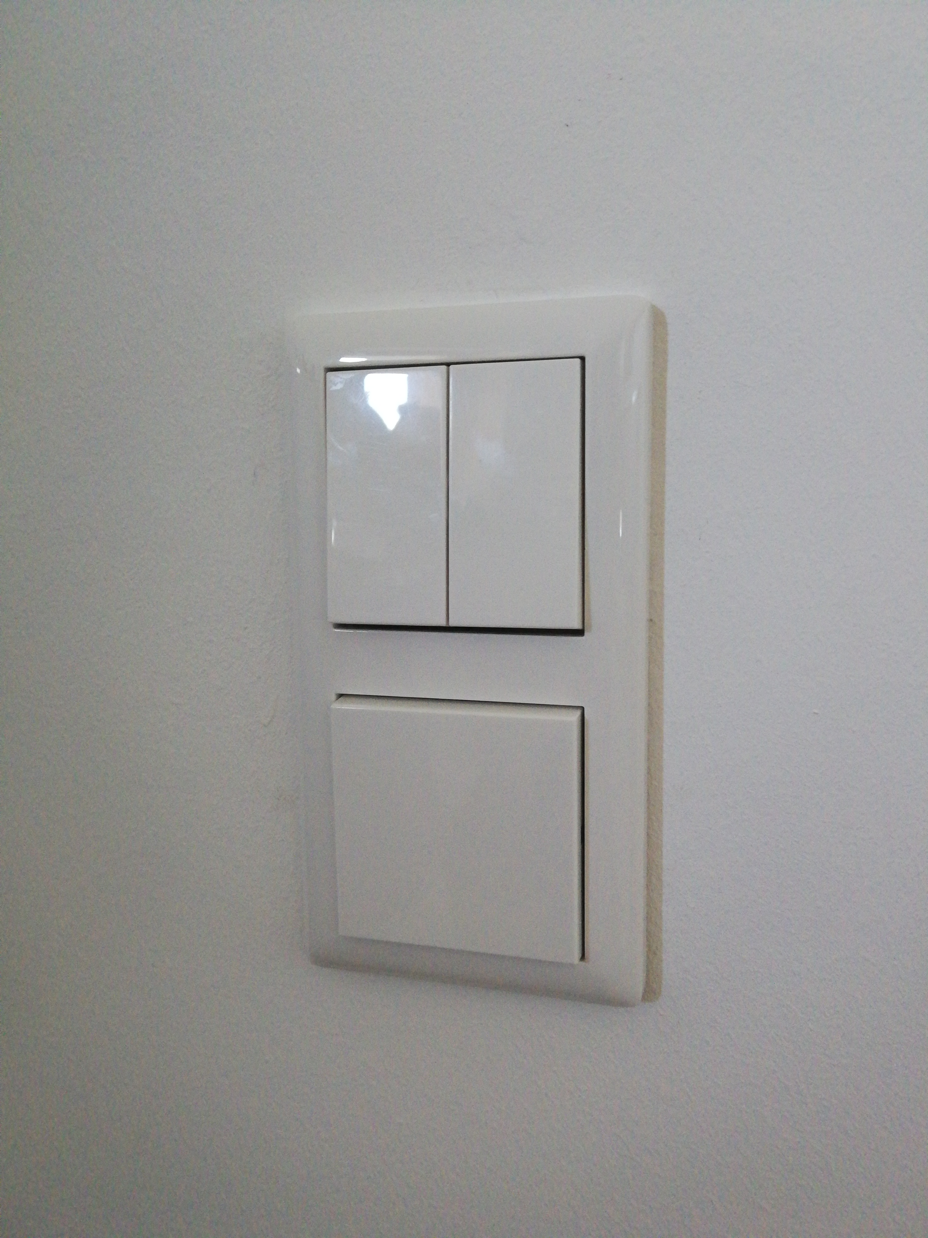

Welches Schalterprogramm nutzt ihr? Falls Gira, schau dir die "Senic Friends of Hue" an. Die integrieren sich perfekt.

Ja, die Senic Schalter klicken beim drücken. Dafür sind sie nur geklebt und benötigen keine UP Dose.
