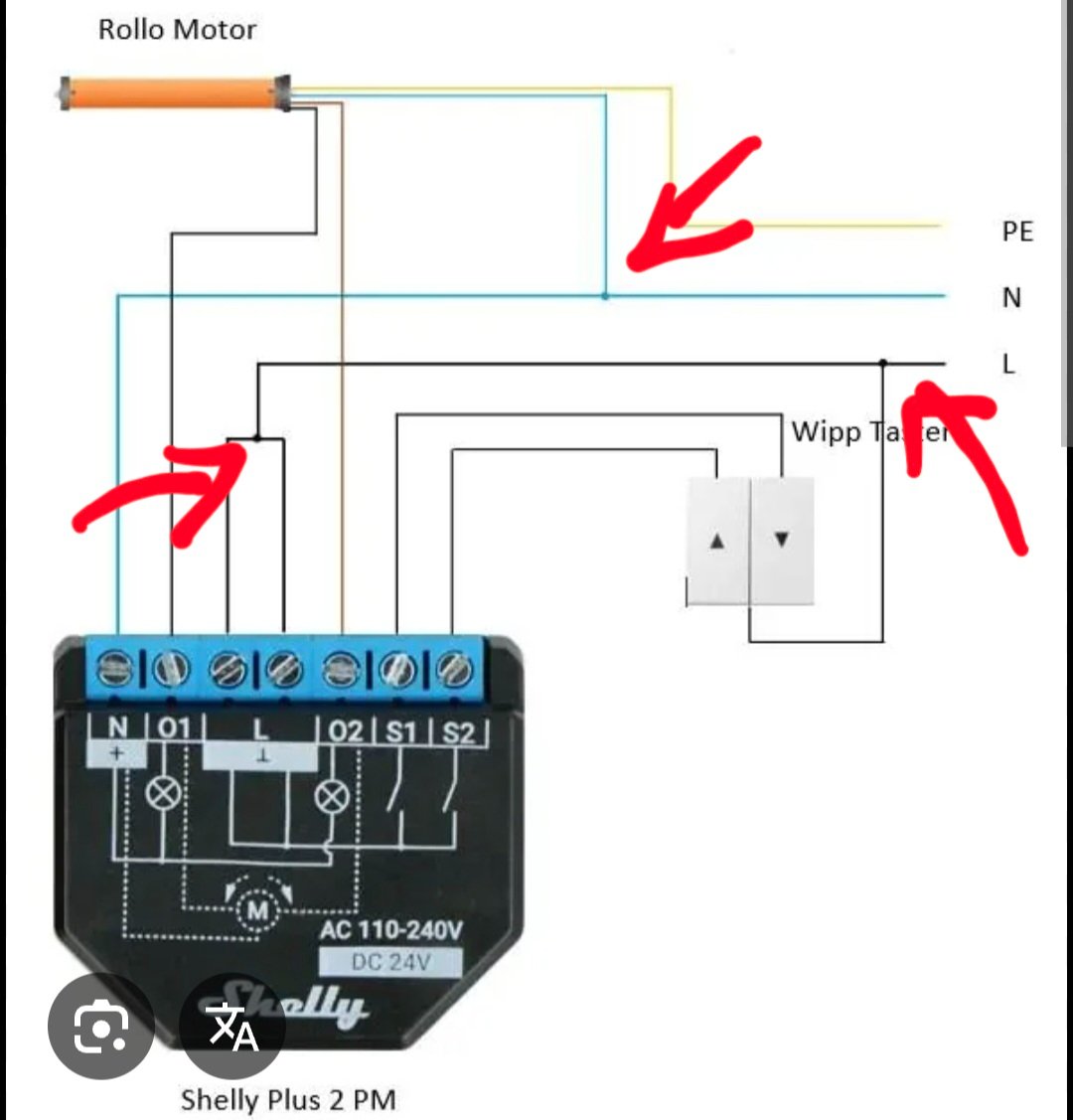

Wenn der TE eh saniert, kommt das Wippengeraffel auch noch dazu.
Die brauchst du bei Homematic doch auch, oder wie willst du das machen?
SaxnPaule schrieb:
Die Variante mit originalem Wippschalter benötigt 30mm + Shelly + Platz für Wago Klemmen. Da wird man mit einer 40er Dose nicht hinkommen.
Warum Wagos? Aber ja, tiefe Dosen sollten es sein. Wüsste nicht warum man bei ner Sanierung andere Dosen als Schalterdosen einbauen sollte.
Die Wippen ja, aber nicht die Schaltereinheit untendrunter.
gaym0r schrieb:
Wie willst du denn sonst N und L verteilen?
Die Dosen bekommst du ja nur nachträglich tiefer, wenn du die Kabel rausbekommst. Ansonsten zerstörst du die ja mit dem Dosensenker. Das dürfte sich bei Mauerwerk recht schwierig gestalten. Wird die Elektrik eh neu gemacht, ist das natürlich kein Problem.
Reaktionen: gaym0r
Gute Frage :D Ich hab bei mir mehrere von den Teilen verbaut und konnte mich nicht mehr dran erinnern, dass ich da Wagos benutzt hab, aber hab mal kurz nachgeguckt und natürlich sind da welche. Dachte da wären entsprechende Klemmstellen vorhanden. 🤷‍♂️
