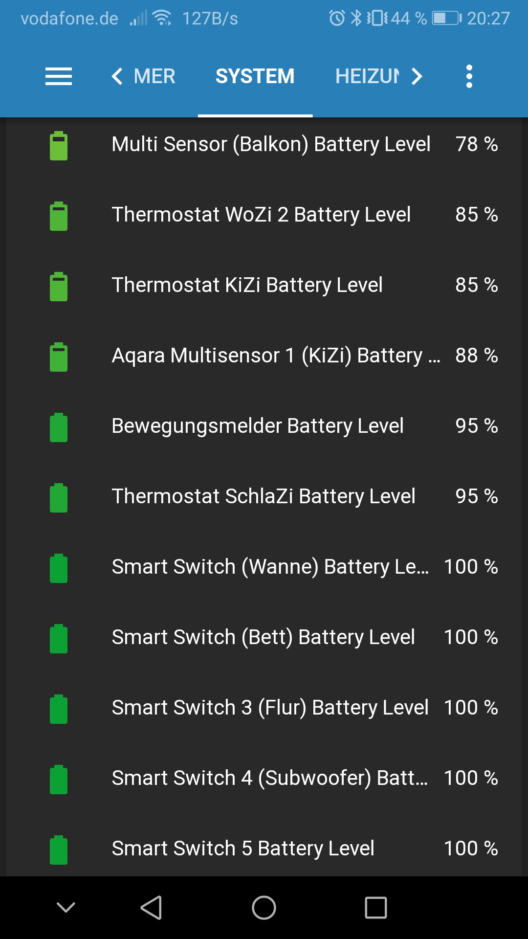

Veto!majusss schrieb:Hm lohnt nicht. Wenn du ZigBee Geräte verwendest musst du bei allen Sensoren Batterien wechseln etc. nur um Strom zu sparen kannste das absolut vergessen.
Bis auf den Temp Sensor auf dem Balkon und den Heizungsthermostaten haben bei mir alle Geräte noch die erste Batterie.
Fensterkontakte und Bewegungssensor halten wahrscheinlich ewig.
Bzgl. Zuverlässigkeit hab ich mit 433MHz und WLAN schlechte Erfahrungen gemacht. Zigbee ist bisher sehr zuverlässig. Gerade wegen dem Mesh.
