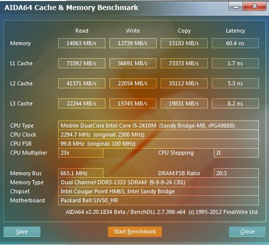

Ich habe mal eben Aida64 laufen lassen und meine derzeitige Geschwindigkeit ermittelt. Ich beziehe mich mal auf den von dir tholeng verlinkten Test von Corsair.
Meine Werte sind denen aber schon sehr nah. Und mein RAM läuft mir 1333MHz.
Deine Memory (Read, Write, Copy, Latency) -Werte entsprechen ziemlich genau dem Setup mit 8 GB 1333 MHz RAM . Die höher getakteten Speicher zeigen dagegen leicht bessere Werte. Der Unterschied ist aber (sehr) gering. Ob sich die Investition lohnt, muss jeder selber entscheiden.
So sehe ich das auch. Ich denke, dass es nicht wirklich mehr Leistung bringen wird.
