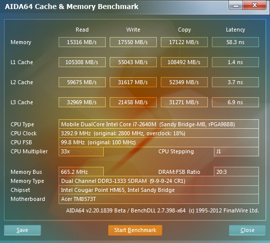

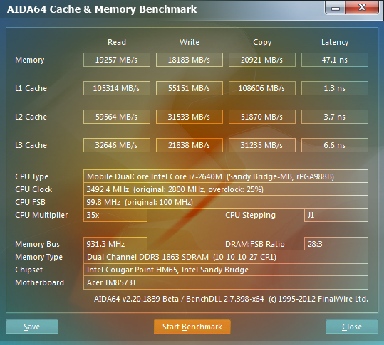

Ob sinnfrei muß ja jeder für sich selbst entscheiden.
Corsair zwingt ja niemanden, den RAM zu kaufen.
Bei den derzeitigen RAM-Preisen finde ich die Investition sehr überschaubar.
Ich finde den theoretischen Unterschied schon beachtlich.
Mit dem 1866er RAM fühlt sich das Notebook auch subjektiv "spritziger" / reaktionsschneller an.

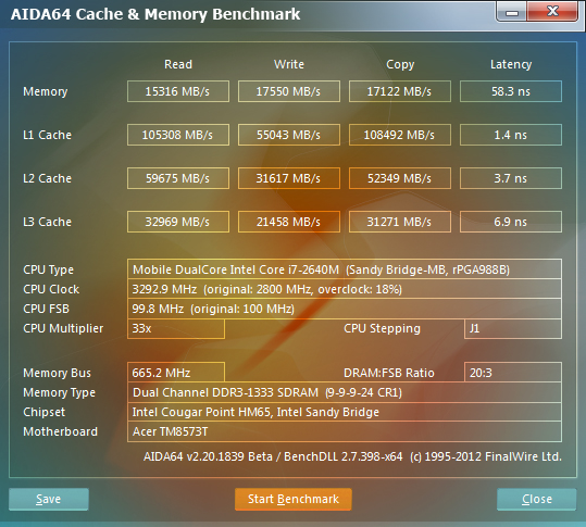

Hallo, wo sowas sinn macht ist finde ich , wenn mann nur einen riegel hat (single channel). Dann bringt der Umstieg auf zwei Riegel und schnellere Riegel um so mehr. Habe bei meinem Notebook einen Riegel 4GB mit 1333er Speed. Da kommt jetzt 2*4GB 1600er CL 9-9-9-27 rein, ichdenke der unterschied wird immens sein.
So das sind die jetzigen werte mit single channel Modus.
Später kommen die Werte mit dual channel!
LG Dry
SO, da bin ich wieder. Leider Läuft der 1600er RAM denn ich bekommen habe, nur 1333er dual Chanel.
hier die jetzigen Ergebnisse.
Die Performance hat sich definitiv positiv entwickelt. Das System läuft jetzt auch runder. Werde mal schauen wie es bei Games ist. Werde mal COD MW antesten, das hat ganzschön gerukelt. mal schauen wie es jetzt ist.
