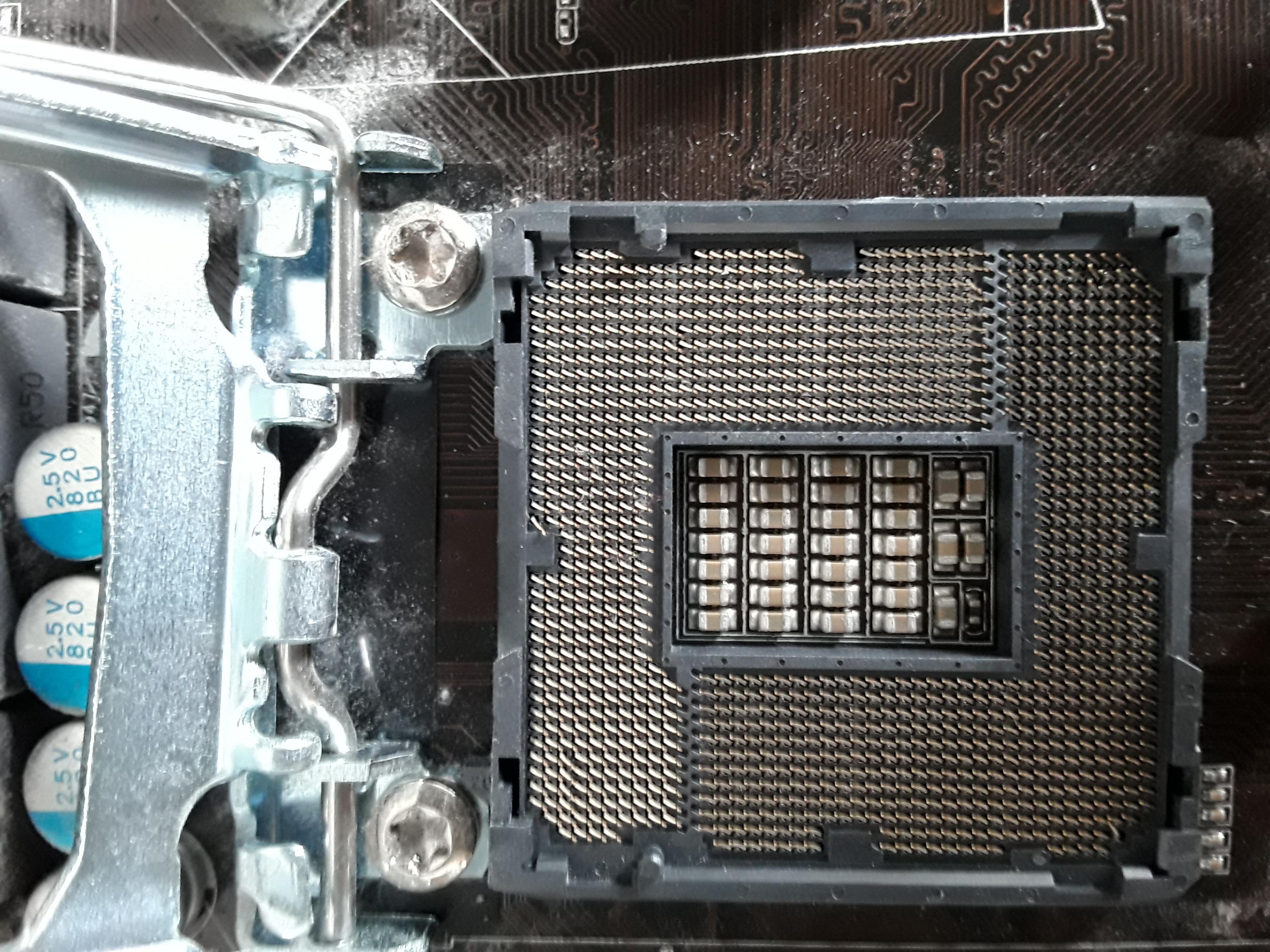

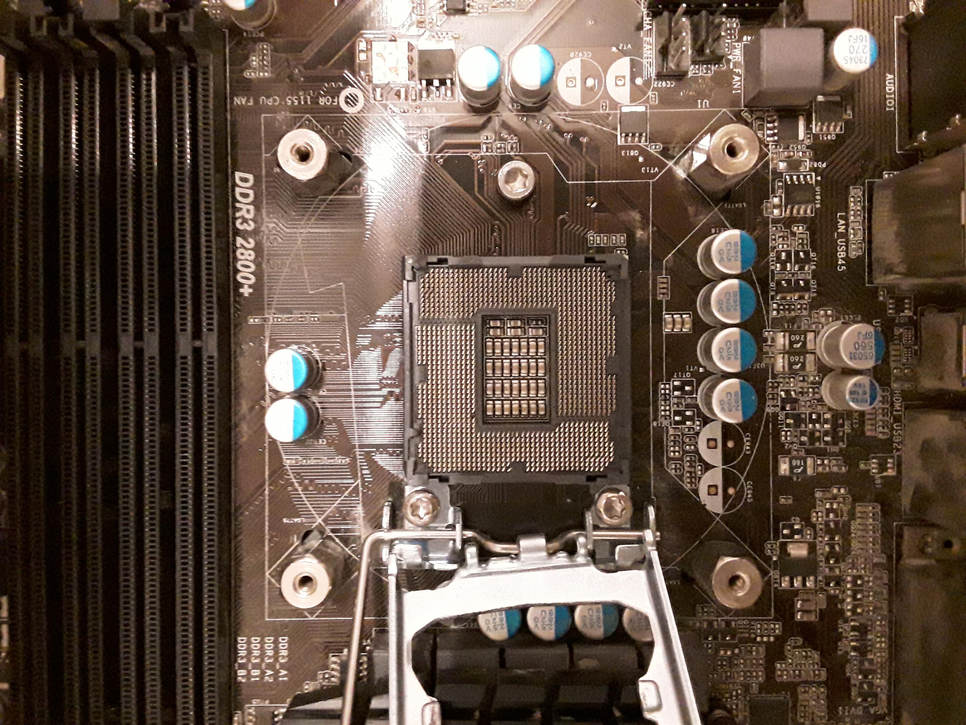

Auf dem Bild sieht man den Sockel.
Wenn ich die Grafikkarte entferne und das MoBo am Bildschirm anschließe dann passiert auch gar nichts.

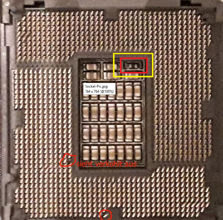

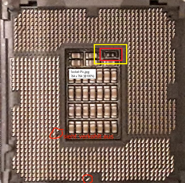

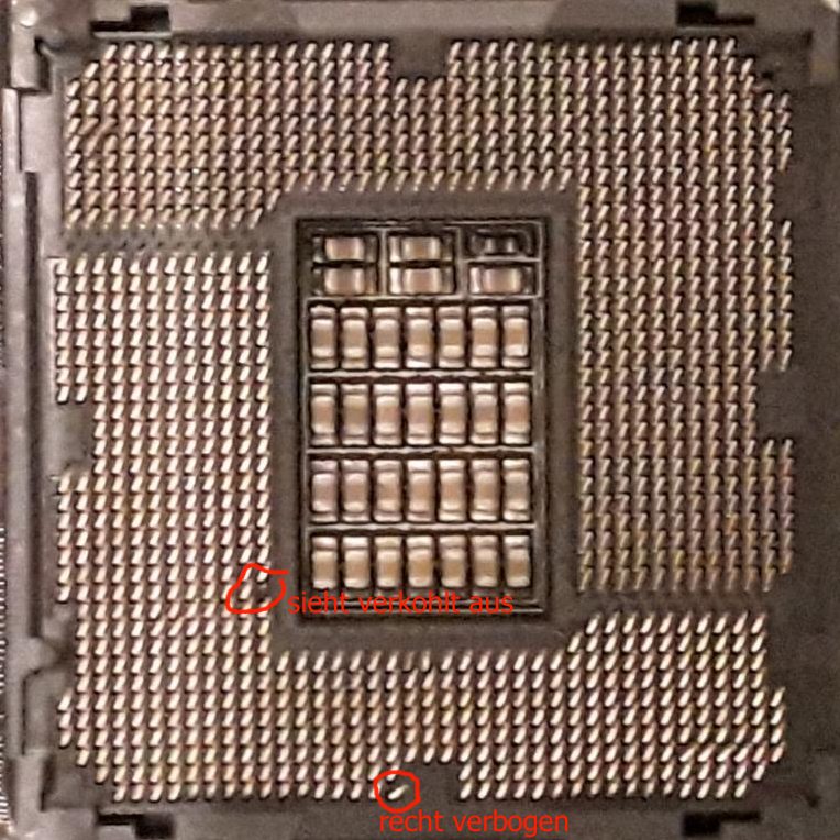

Der Sockel die Pins sieht aus als als wäre der Kühler wirklich viel strammer verbaut gewesen, wie du selbst sagst. Dann auch noch den rutsch und dreh Test des Kühler unter zu strammen Bedingungen. Die Pins könnte das Problem sein ( Foto).

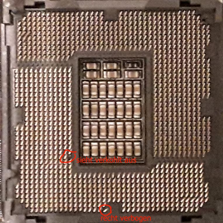

Sockel-Pic.jpg mach am besten nochmal ein besseres Foto aus einem anderen Winkel und möglichst dicht dran.
Edit: oben rechts in meinem Bild ist noch einer "total schwarz".

Sind die Pins links oben im Sockel verbogen oder sieht das auf dem Foto nur so aus?

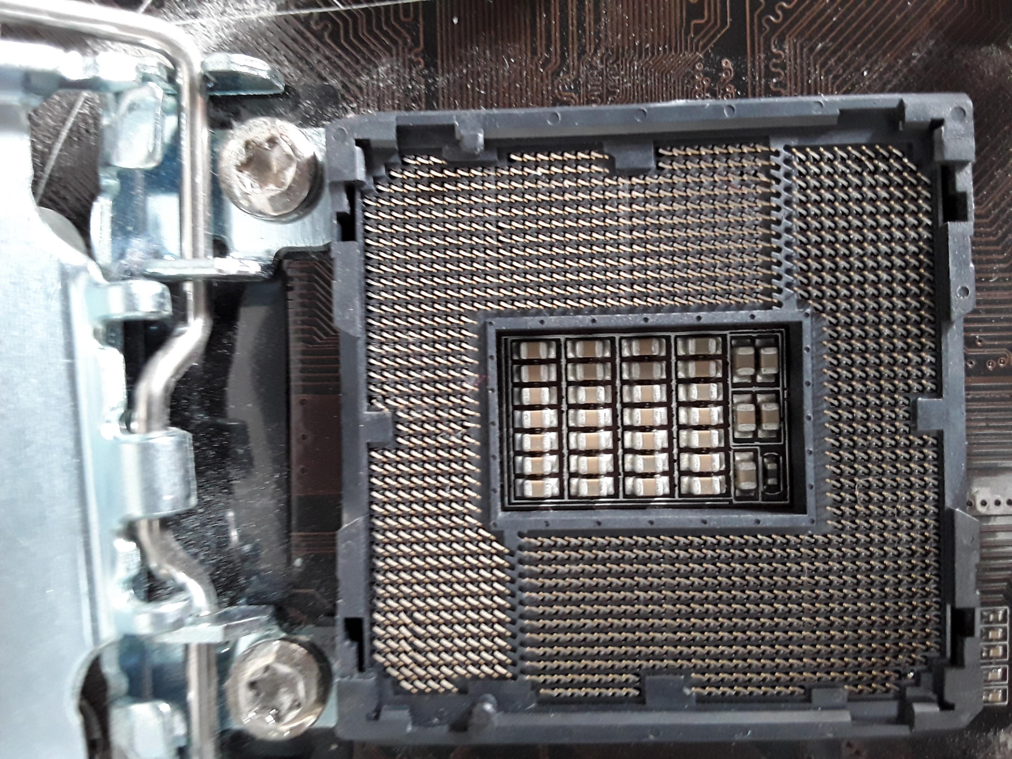

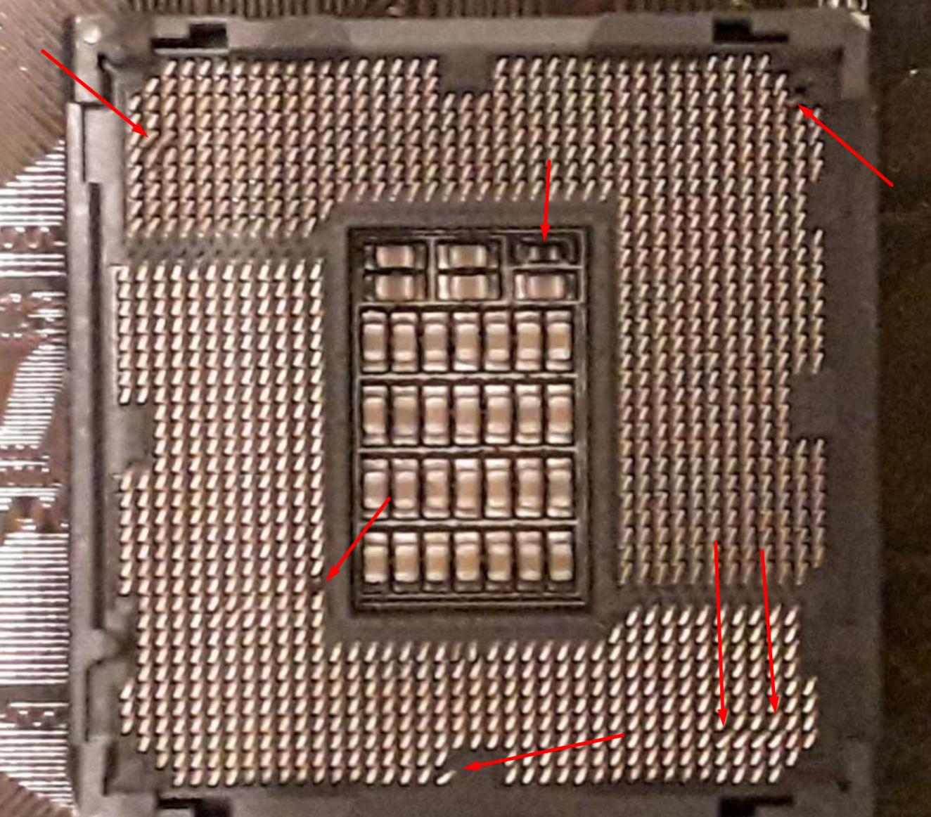

Sieht auch ungesund aus!
da sind noch einige verbogene PINs nicht markiert.
gestern nicht wirklich das Bild betrachtet,
der Sockel wurde ja geschändet
die eine Minute einfach mal aufpassen !

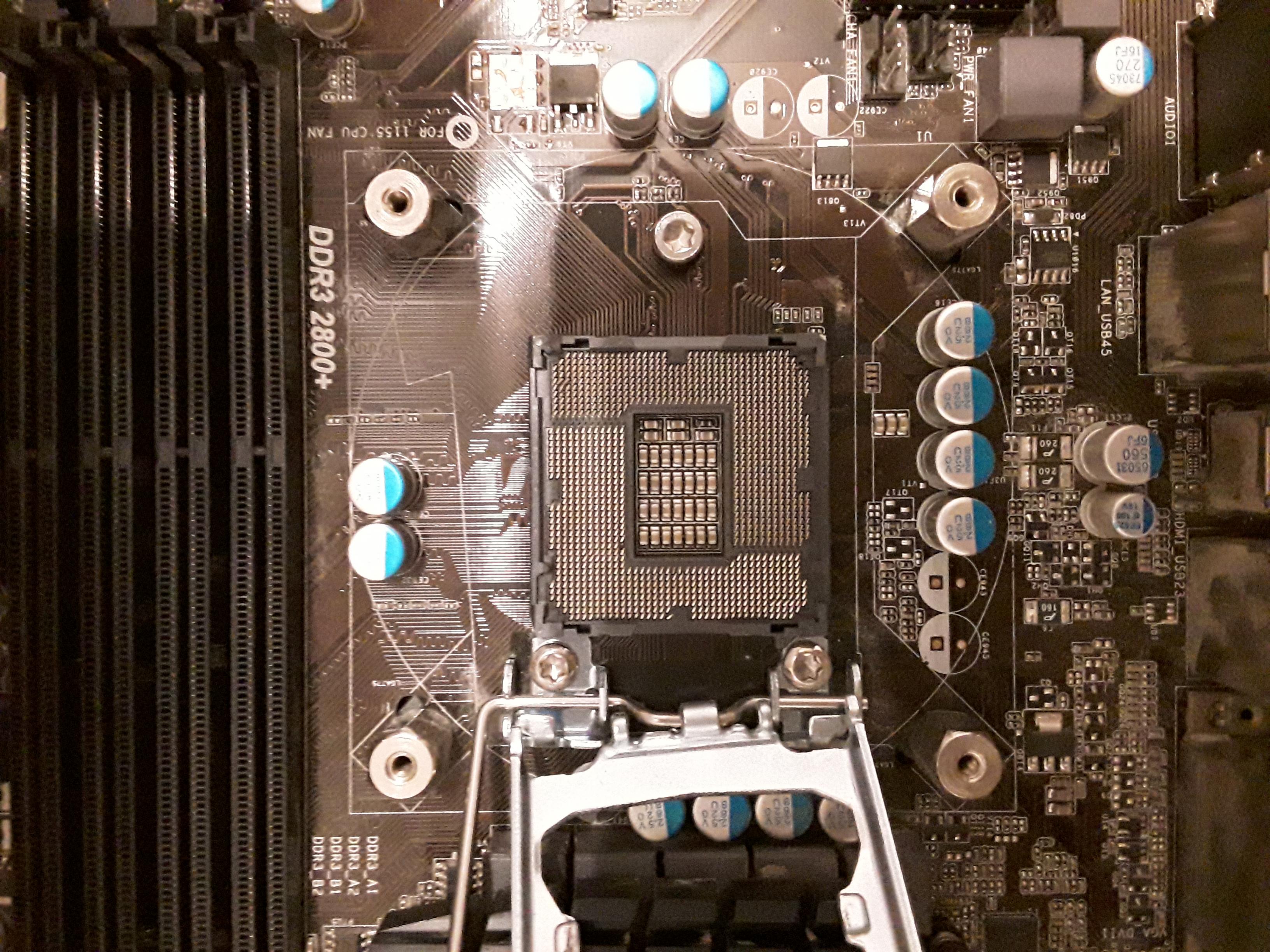

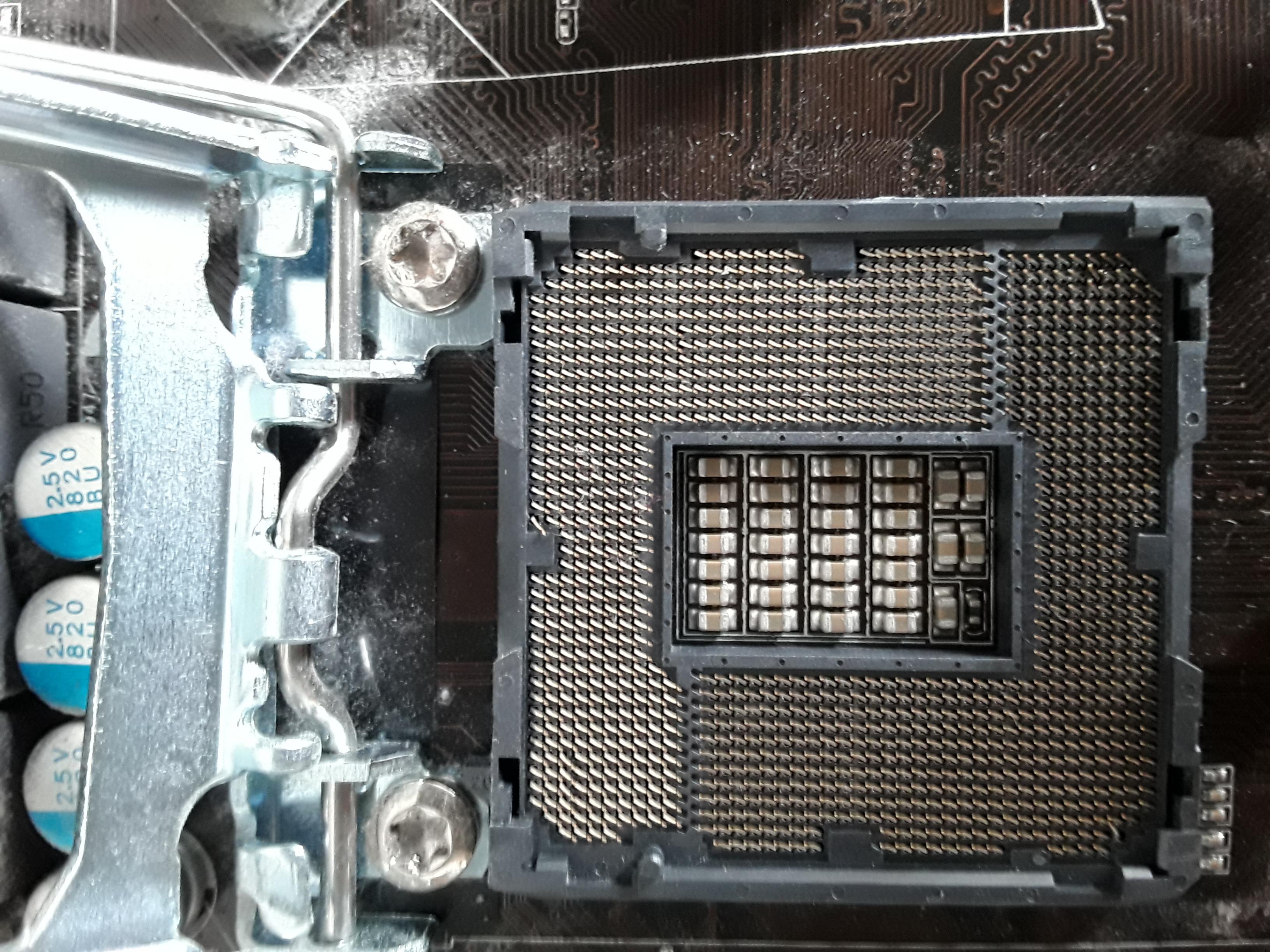

Hier ein hoffentlich besseres Foto:

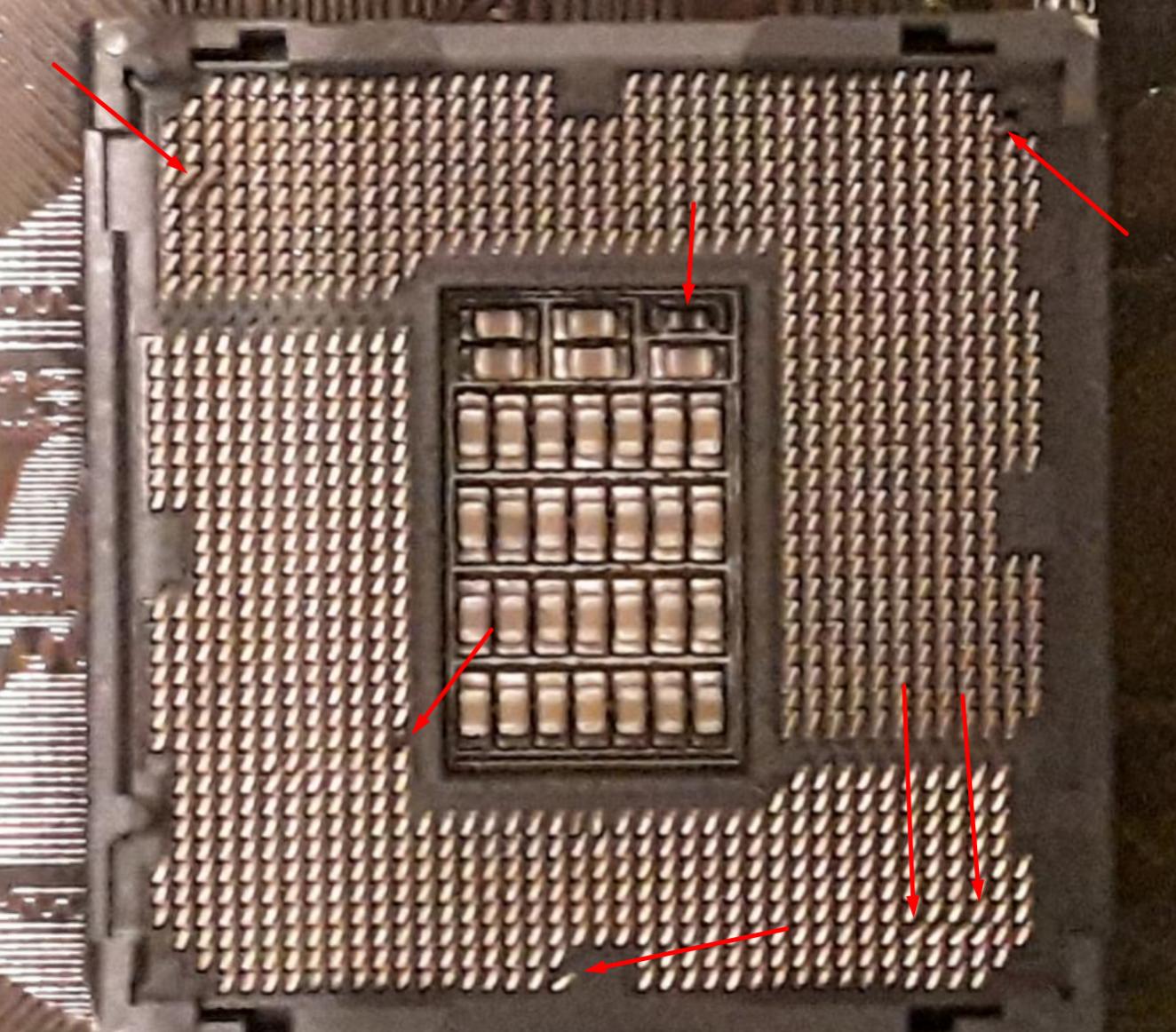

Edit: Hab mal die etwas schiefen ganz vorsichtig gerade gebogen.
Unten links ist noch verbogen und in der Mitte ist ein Brücke (?) anders als die anderen.

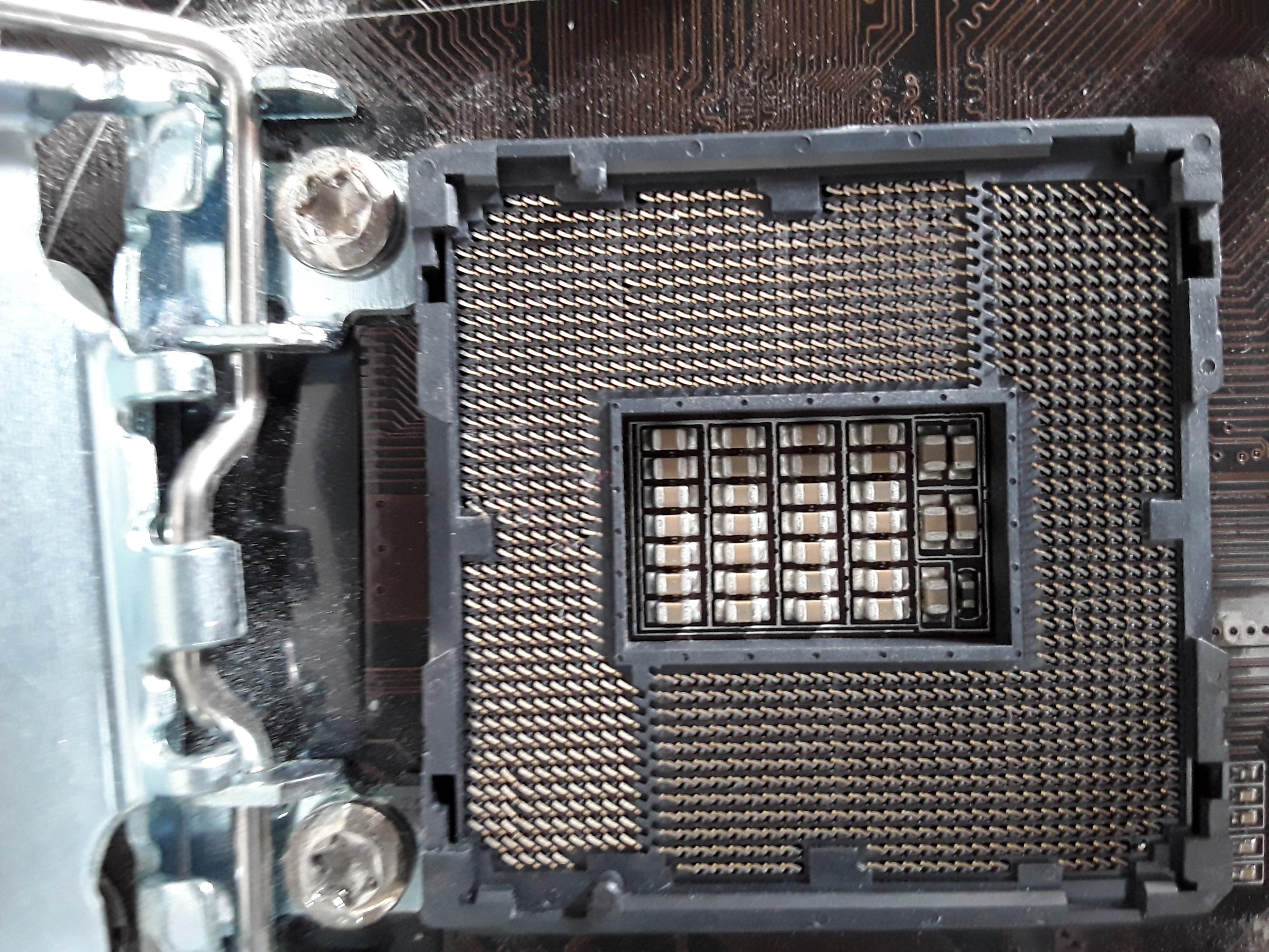

Hier ein Bild nach dem richten:
oben rechts ist noch ein pin ordentlich verbogen.
und unten rechts ? ... ist das auch ein PIN
