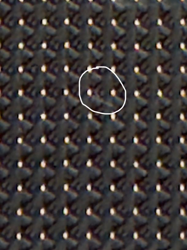

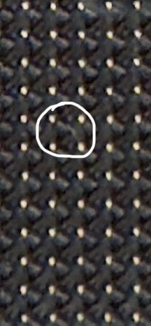

Hier die Bilder, der Rest vom Sockel ist wie gesagt in Ordnung.
Das sind 2 verschiebe Positionen. Näher und schärfer konnte ich das leider nicht ranholen.

könnte zu Kontaktproblemen füren, sind doch recht groß. Kannst du ein Foto ohne Vergrößerung machen, also so nah ran wie möglich aber ohne zu zoomen?

Der Staub sitzt ja unter den Pins und nicht genau oben drauf. Würde das blockieren? Wie sieht es mit der Leitfähigkeit aus? Ich hab in anderen Threads gelesen das der Staub im Sockel sogar Feuer fangen kann? I
