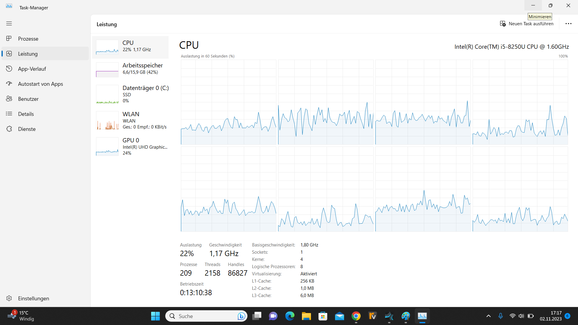

ProBook verfügt über mehr CPU Leistung, als von der Software maximal verwendet wird. Dadurch kommt es zu Aussetzern in der Software. Bei der Software handelt es sich um eine musikproduktions Software, namens Studio One. Ein Screenshot dazu hänge ich an.

Gehe mal im Taskmanager auf den Reiter Leistung. Dann zu CPU.
Dann Rechtsklick auf die Grafik und bei "Graph ändern in"umstellen auf "Logische Prozessoren".
Ich möchte wetten, dass die Software nur ein oder zwei Kerne nutzt. Wäre also ein Softwareproblem. Kannst du nicht viel machen.

Entschuldigt bitte: meine Frage ist natürlich, wie bekomme ich es hin, dass die Software auch die zur Verfügung stehende CPU Leistung nutzt, damit ich damit arbeiten kann.
@F1database Anbei der Screenshot

mhhh deine CPU taktet scheinbar garnicht hoch oder lief beim Taskmanagerscreenshot Studio One garnicht?
  • Netzteil drann?
  • Welcher Enrgiesparplan ist denn aktiv?
Reaktionen: Denominati, Alter_Falter und BFF

Das da oben im Bild ist Grundlast oder ist da Dein Programm am werkeln?

Das Tool was du nutzt läuft nur auf einem CPU-Kern, weil man es nicht auf zwei verteilen kann. Wenn deine CPU dafür zu langsam ist, dann hast du schlicht Pech.
Schau was du alles für Effekte auf die Spur anwendest und ob du die tatsächlich brauchst.

Studio One lief, Netzteil war dran, Energiesparplan ist ausbalanciert, weil ich keinen anderen wählen kann.
das Programm war schon am laufen.

Ich habe keine Ahnung, ob es was bringt, aber gehe mal in die Energiespareinstellungen von Windows und aktiviere "Höchstleistung". Das deaktiviert die ganzen Energiesparmodi von Prozessor und meist auch Laufwerken.

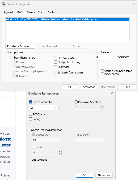

msconfig starten und unter "start" und "erweiterte optionen" was dort unter "prozessoranzahl" eingestellt ist!
0 = windows und programme entscheiden selbst :*)
xx= forcieren von der Verwendung von max. cpu-threats!

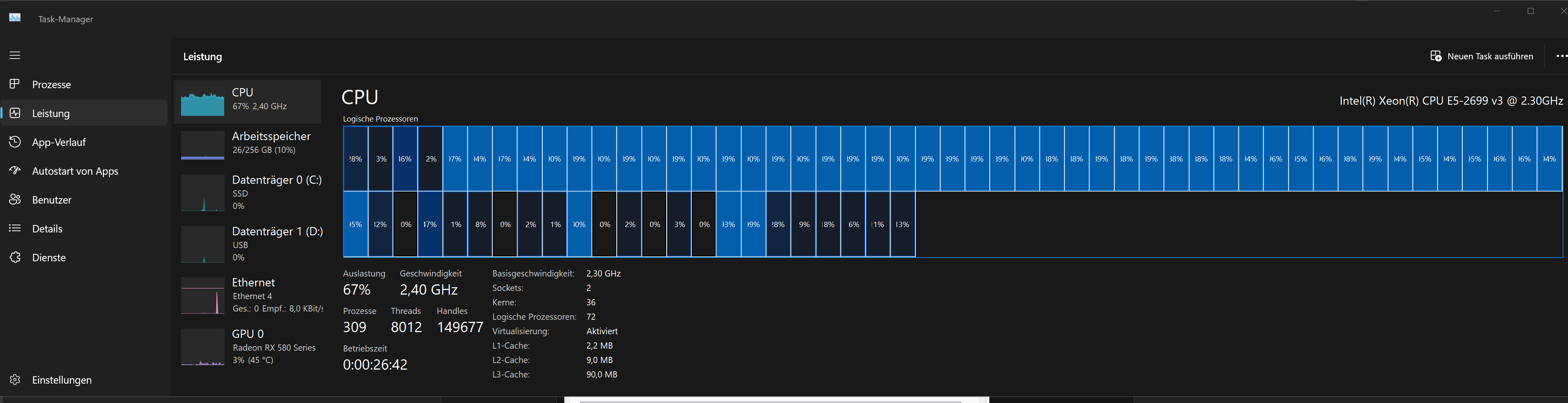

ich habe ein dual-cpu system mit je 18 core, die in summe dann 72 threats ermöglichen... also stelle ich dort 72 ein.

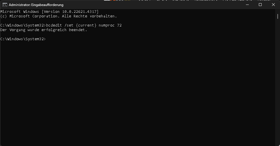

wenn man viele cpu-cores hat dann gibt windows nur zur auswahl weniger(z.b. 64) dann einfach per "cmd" als administrator ausführen den befehl absetzen:
"bcdedit /set {current} numproc xy" (d.h. mit 72 threats max. habe dort eingestellt: "bcdedit /set {current} numproc 72" )
danach einmal den Windows-Rechner neu starten(rebooten) und dann sollte Studio One endlich die ganze Leistung verwenden (bei mir tut es das!)
Hintergründe: diese Option ist eigentlich für Entwickler gedacht um Windows mit weniger Leistung laufen zu lassen, aber man kann damit auch forcieren, dass die volle Leistung verwendet wird. Ob dieses bei allen Programmen der Fall ist kann ich nicht sagen, aber bei mir hat das bei Studio One (aktuelle Version 7.1.1.xxx) und Windows 11 geholfen.

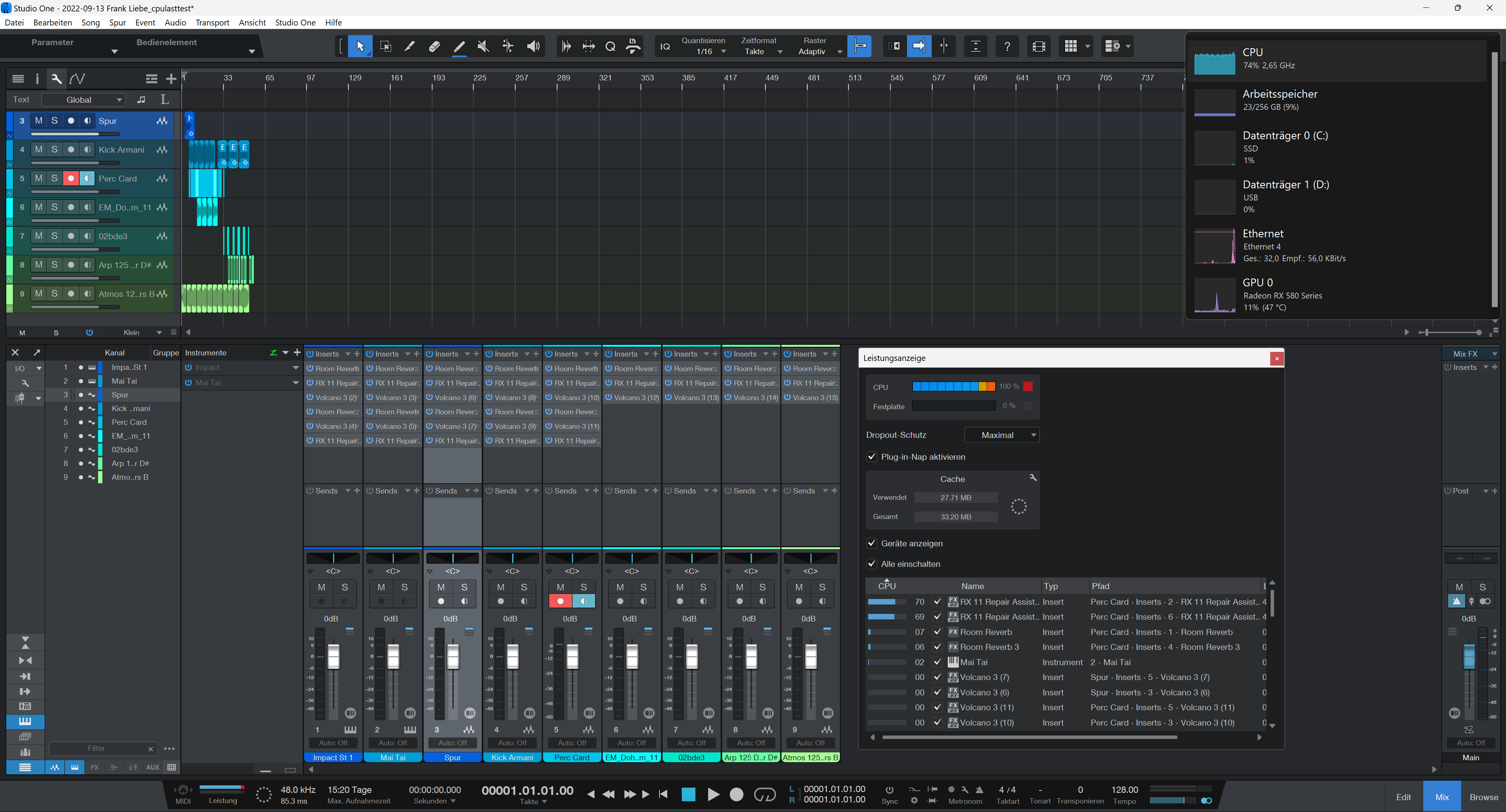

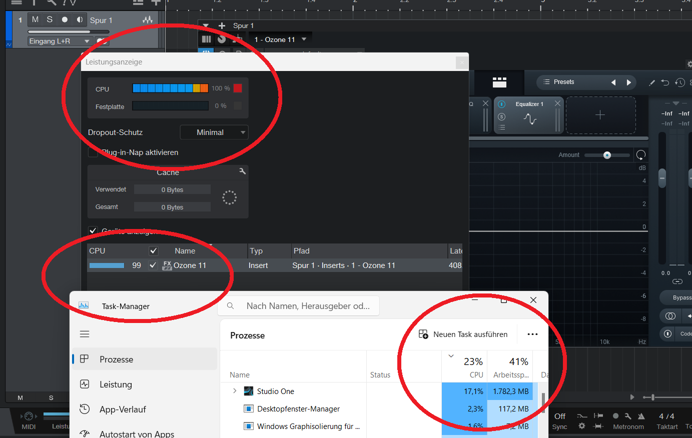

die Cpu auslastungsanzeige von Studio One zeigt zwar immernoch 100% an aber es werden auch deutlich viele Cpu-Core-Threats (logische Prozessoren) verwendet - nicht 100% von den die vorhanden sind aber bei mir sind es circa 70% der logischen Prozessoren die durch Studio One ausgelastet sind. Ich glaube(!), dass hier Studio One als Software auch Entscheidungen trifft.
Das es Studio One "besser geht" als ohne diese Einstellung erkennt man daran das Studio One viel Responsiver ist sowie auch das die "ms"-Latenz (siehe unten links unter "48.0 kHz" deutlich geringer ist als ohne diese "erzwingende Maßnahme".
