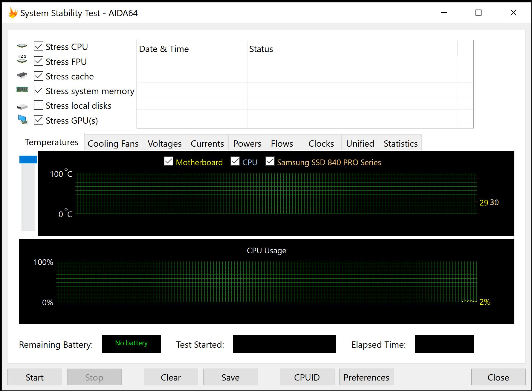

was ich gern mache ist Prime anwerfen, max Heat und Furmark dazu und dann schau ich mir irgeneinen Twitch Stream an. Wenn das stabil ist 20 Min hatte ich ganz selten Probleme mit der Stabilität.
Und du kannst AIDA64 Stresstest probieren, der ist sehr zickig. Wenn was nicht passt bricht der sofort ab. Und da kannst du alles einstellen was du testen willst. Aber vorsicht, der macht wirklich richtig Last aufs System:

cpu: Wenn defekt dann startet der PC auch nicht, mit Prime95 kannst nur Stabilität beim übertakten testen.
GPU: Zock Spiele oder nutz z. B. OCCT. 3d Mark wäre auch noch eine Option, die meisten Spiele provozieren aber eher einen Absturz. Furmark ist eigentlich nicht brauchbar zum testen da hier kaum Vram verwendet wird und zusätzlich die GPU meistens vom Treiber aufgrund des Powertargets gedrosselt wird, du wirst in spielen immer höhere GPU Taktraten anliegen haben als in Furmark.

Damit hast du bewiesen, dass er die Zeit x mit den Tools stabil läuft, mehr aber auch nicht.Kryss schrieb:was ich gern mache ist Prime anwerfen, max Heat und Furmark dazu und dann schau ich mir irgeneinen Twitch Stream an. Wenn das stabil ist 20 Min hatte ich ganz selten Probleme mit der Stabilität.
