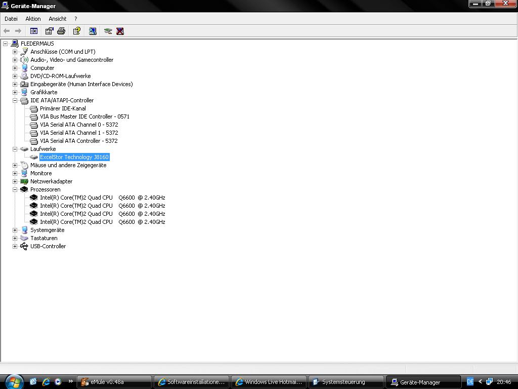

ist das so normal wie ihr das hier deht?? hab da so meine zweifel
<-- sieht da nix ungewöhnliches

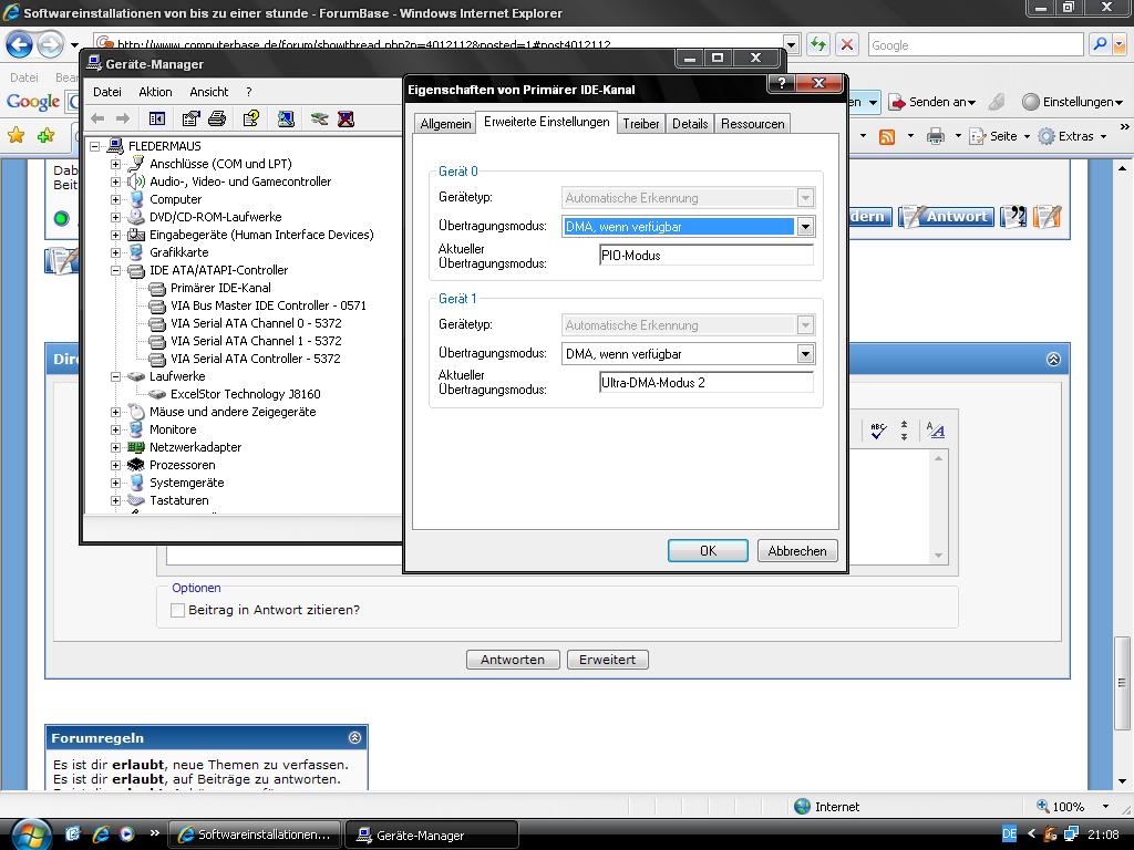

was bedeutet denn eigentlich pio sehe das nirgendwo
also die einstellungen sehen wie folgt aus
PIO-Modus (hoffentlich ist das der Controller für eine Festplatte^^).
Das ist der Grund warum es so lahm ist. Was hängt am Master-Kanal?
PIO ist Polled-I/O, d.h. der Prozessor muss jede Datei-Tranfer-Aktion bis auf Bit-Ebene hinunter selbst anfordern, derweil verliert er natürlich Kapazitäten für andere Aufgaben und sonderlich schnell ist es auch nicht. Normalerweise erledigt das ein DMA-Controller (Direct Memory Access) der ohne CPU-Unterstützung die Daten von der Platte in den Speicher schreibt (an der CPU vorbei).
