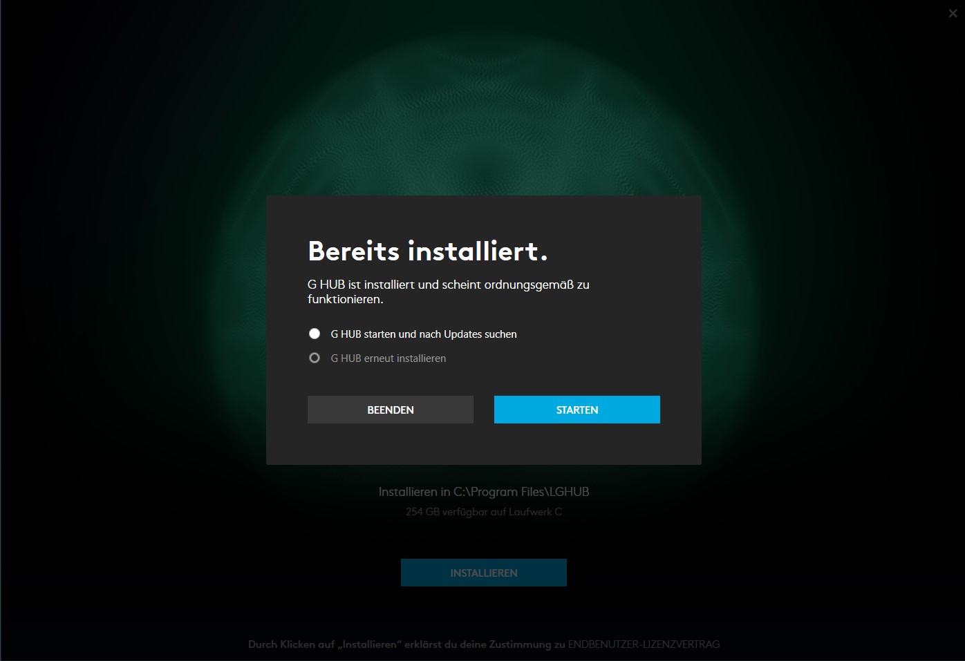

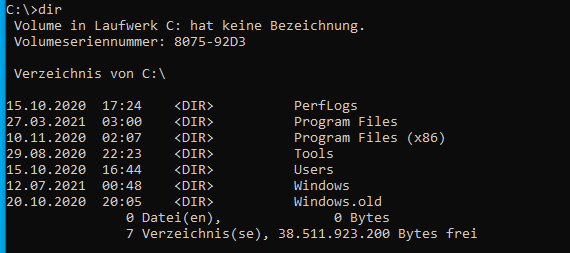

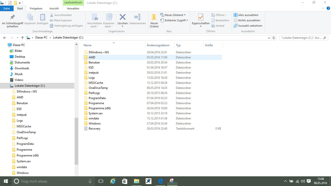

Habe das selbe Problem nun wieder beim Versuch die Software "Logitech G Hub" zu installieren. Installationsort wieder unter C:\Program Files. Ich vermute langsam, dass hier das Problem liegt. Leider kann man bei der Logitech Software den Speicherort nicht ändern, zumindest nicht auf normalem Wege. Mir wird im Explorer unter C: auch kein Program Files angezeigt, auch nicht wenn ich ausgeblendete Objekte anzeigen lasse.
Hat jemand eine Idee?
Im Dateiexplorer heisst das nun mal Programme. In der CMD sieht es anders aus.
Darin, in Programme, wird verm. der Logitechkrams zu finden sein.
Reaktionen: Montero77 und Terrier
Aber Programme und Programme (X86)
Versteckte Ordner wie Programm Data gib es auch noch.

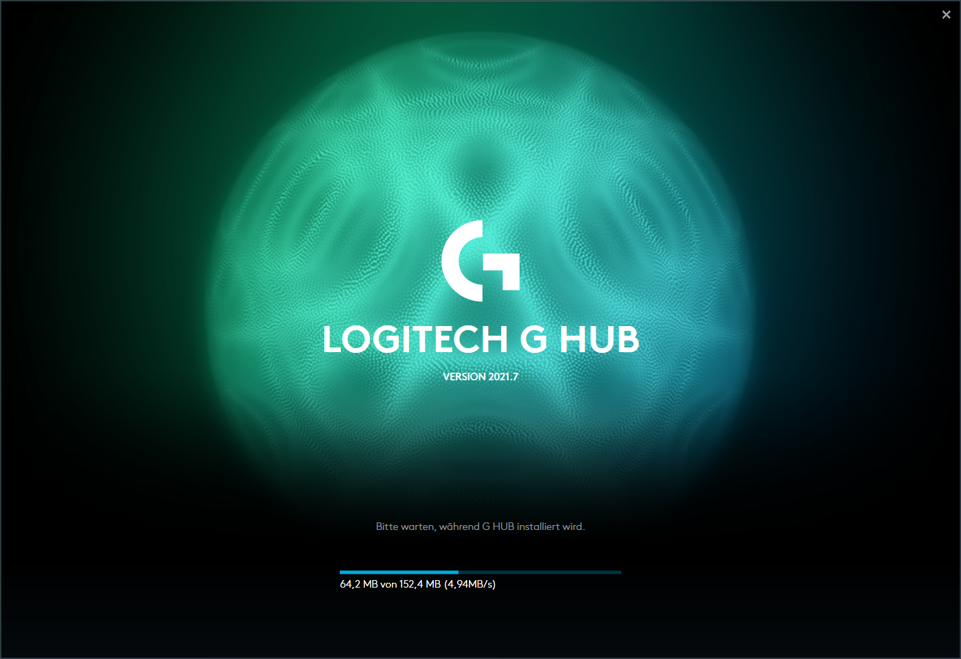

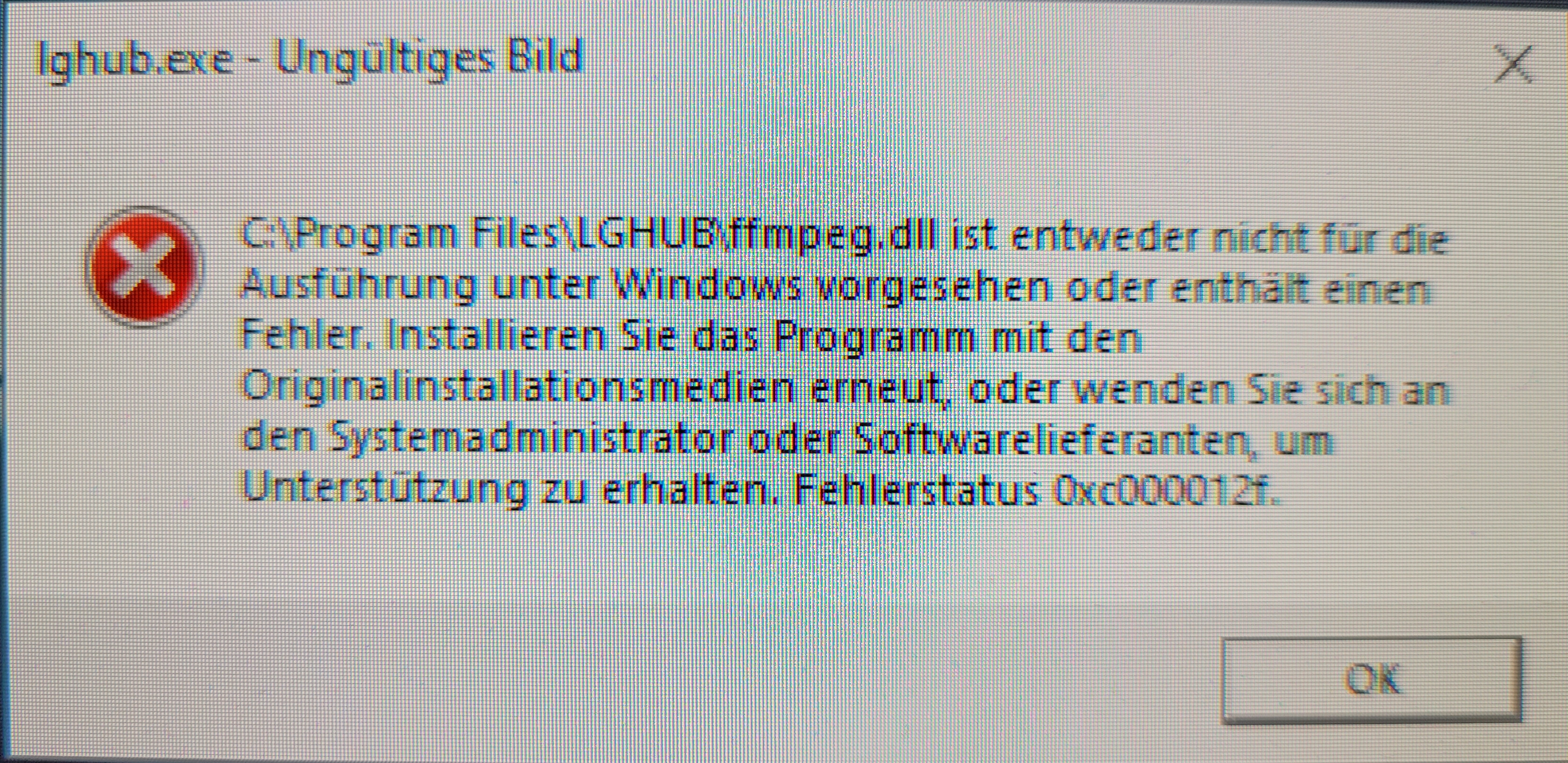

Logitech G Hub war bereits installiert und es wurde mir wie auch zuvor eine Neuinstallation angeboten. Der Download läuft durch, bei der Installation hängt sich dann alles auf und der PC startet neu.

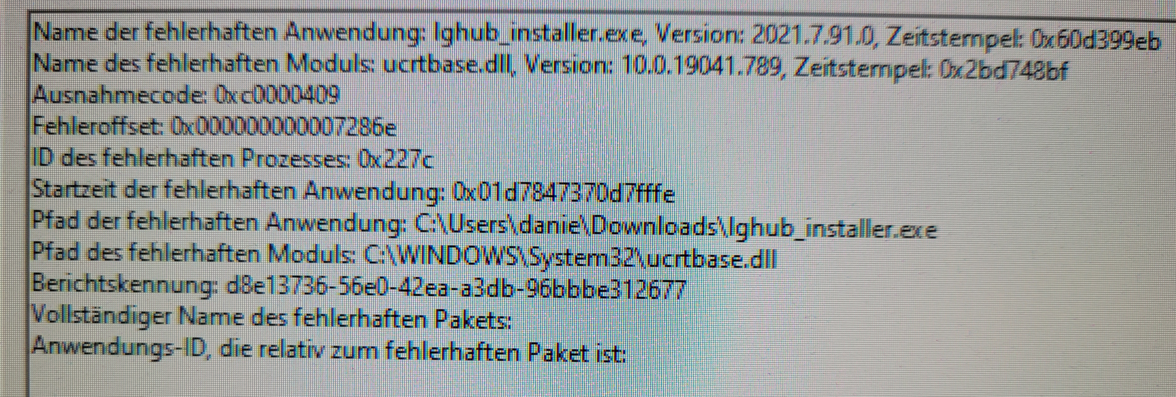

Beim Versuch G Hub nun zu öffnen oder eine erneute Installation durchzuführen, bekomme ich die angehängte Fehlermeldung bzgl. der ffmpeg.dll.
Die Ereignisanzeige wirft die Fehlermeldung (2. Screenshot im Anhang) bzgl. der ucrtbase.dll aus.
Eine Deinstallation von G Hub ist weder über Systemsteuerung/Einstellungen noch über die uninstall.exe im Dateipfad möglich.

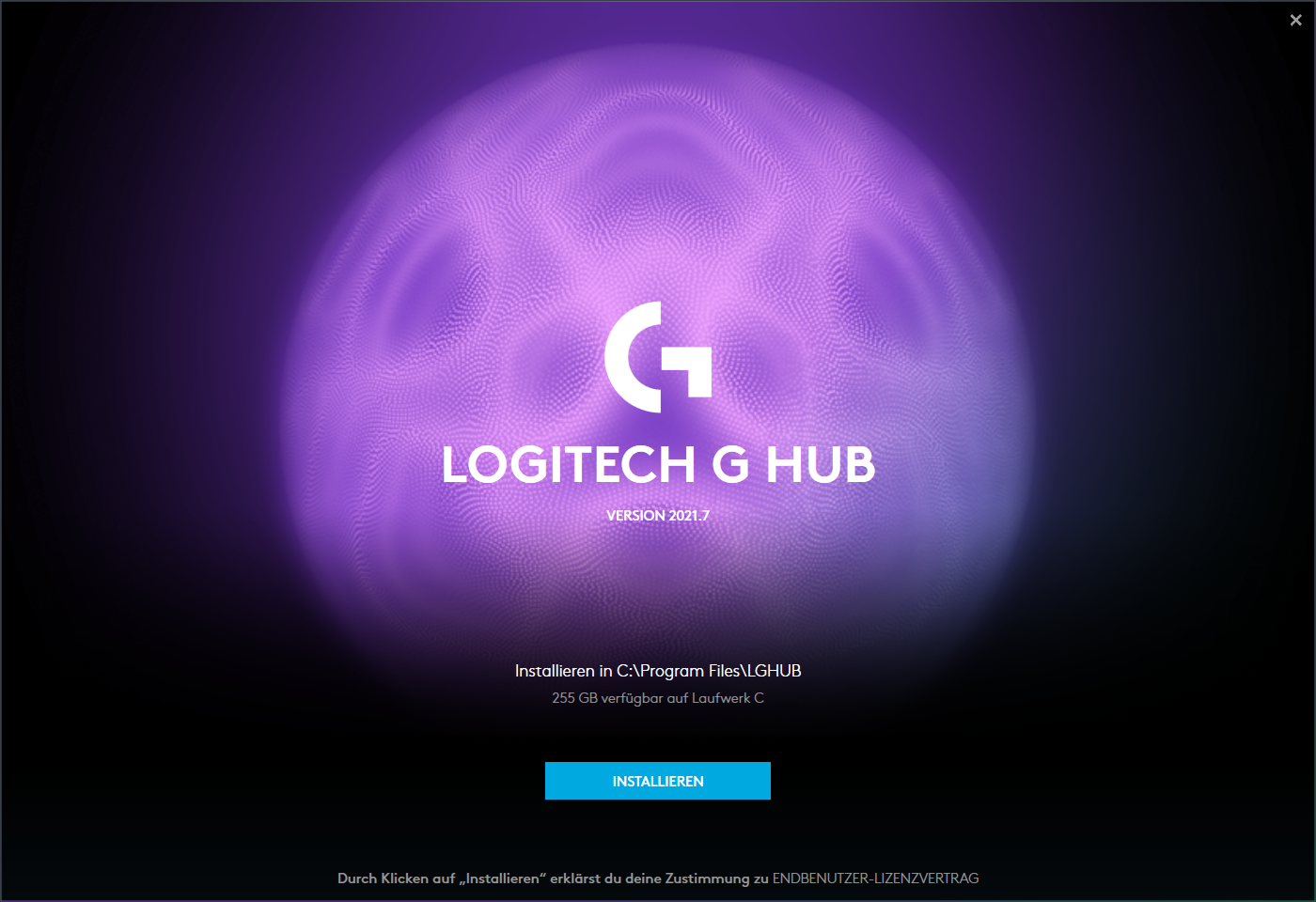

Ich kann die Logitech Software doch einfach installieren bei meinem Aspire 3
https://www.logitechg.com/de-de/innovation/g-hub.html

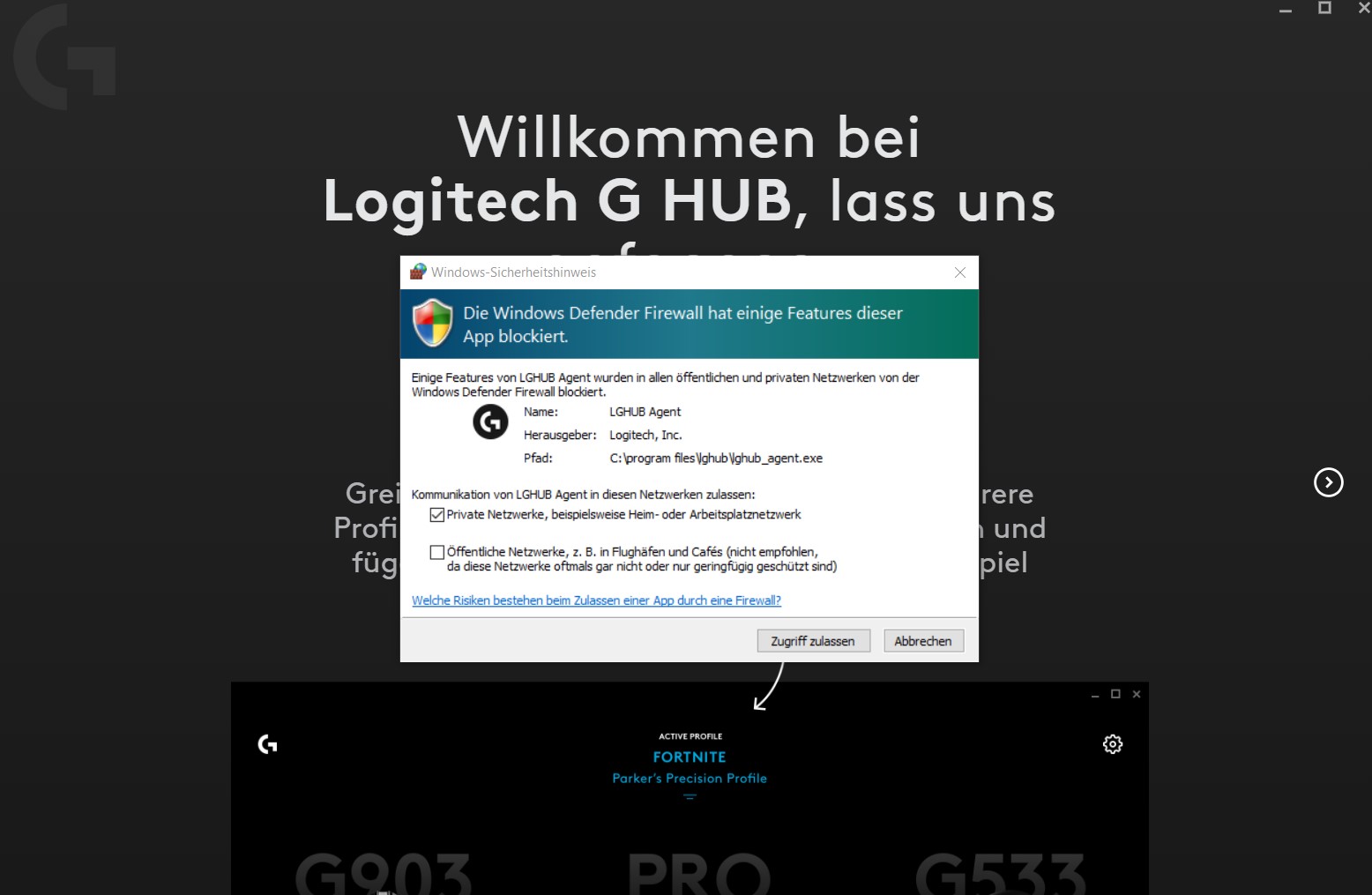

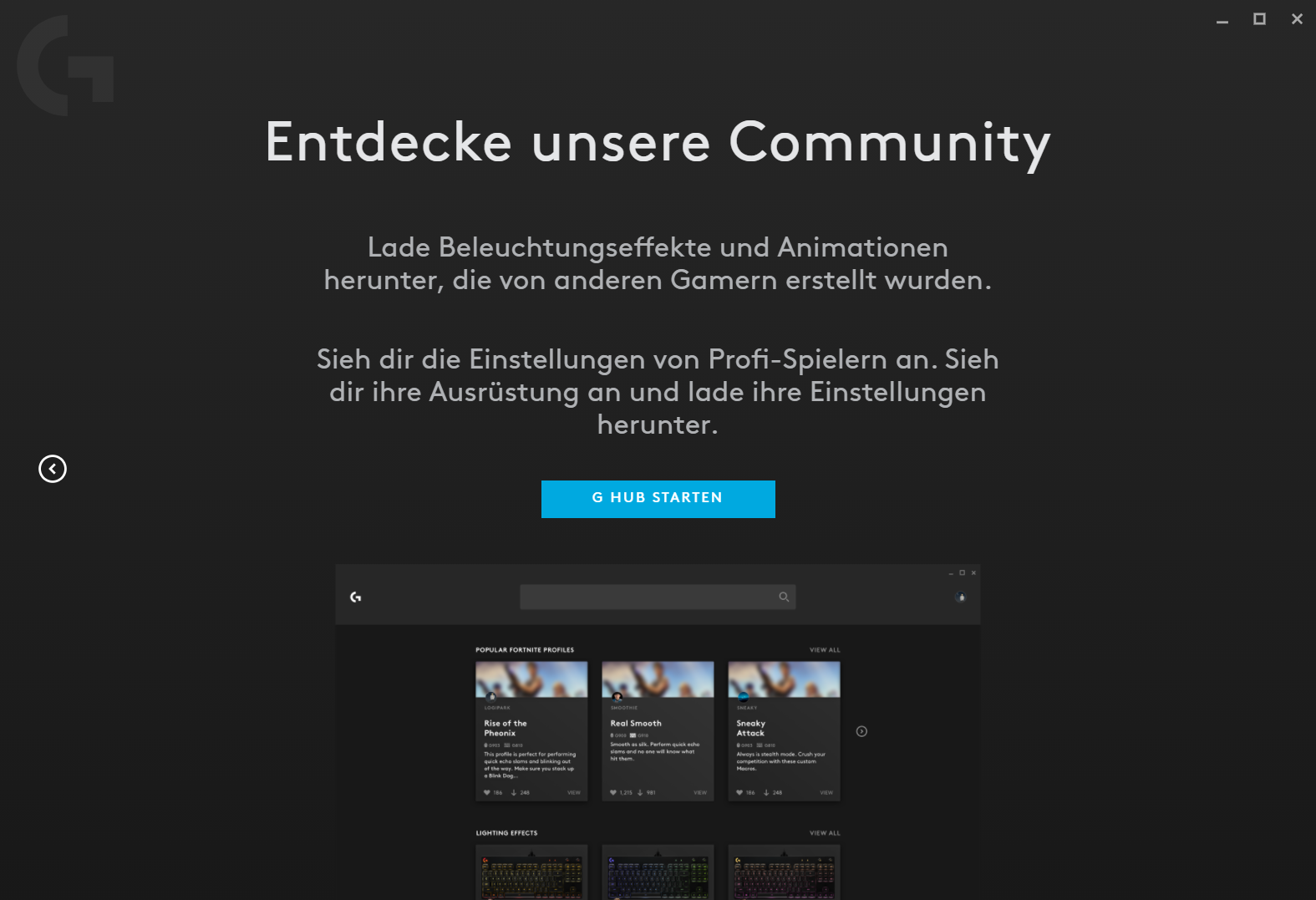

Wenn man sich so ein Logitech Kram kauft dann muss man halt auch auf "zulassen" kicken.
Logitech G HUB.PNGLogitech setup.PNGLogitech Zulassen.jpgLogitech G HUB starten.PNGLogitech G HUB deinstallieren.jpg
Kein einziges Spiel habe ich installiert und noch nie Logitech Hardware gekauft, aber die Software installiert.

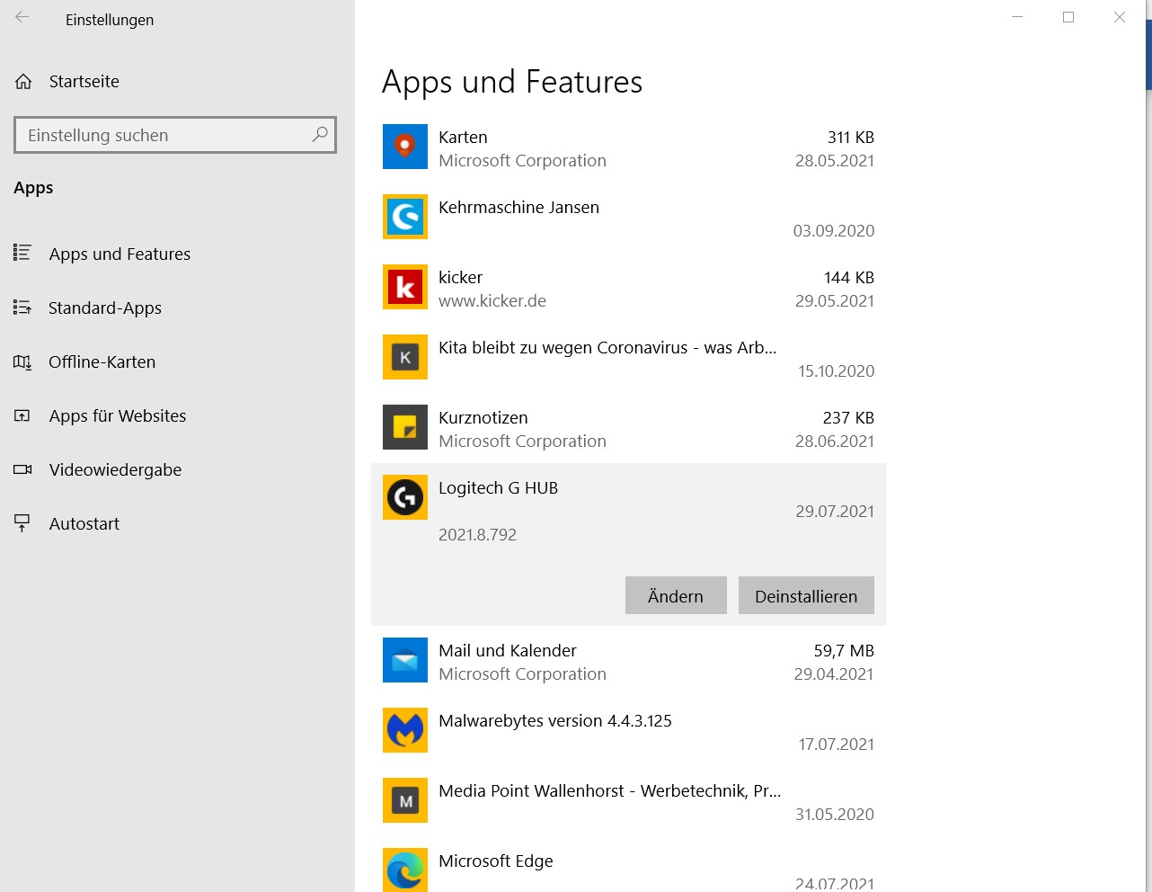

Wenn man alles richtig macht, gibt es doch auch keine Probleme beim Deinstallieren über Apps und Feature

Bei Apps und Feature kann man sogar auf "Ändern" klicken!
