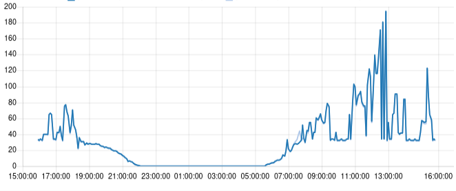

Hier mal als Beispiel einen Leistungsgraph aus Node Red. Wechselrichter ist ein HMS-800-2T an dem 2 Stück 415Wp Platten angeschlossen sind. Die Temperaturen des Wechselrichters sind fast immer weit unter 40 Grad. Heute war ein durchgängig sonniger Tag. Die vielen Einbrüche in der Leistungskurve ist der Nulleinspeisung geschuldet. Die blaue Kurve ist Panel 1 und die hellblaue Kurve (kaum zu erkennen) ist Panel 2. Durch die ständigen "Pausen" in der Produktion bleibt der Wechselrichter in der Regel höchstens Handwarm.
was genau zeigt die Skala ? Watt? 😅
