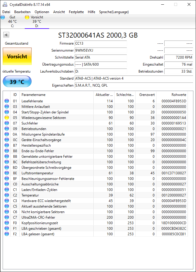

Ich habe beide mit CrystalDiskInfo gecheckt.
Die erste bzw. da wo auch Windows drauf installiert ist, scheint in Ordnung zu sein.
Die zweite hat jedoch bei
Wiederzugewiesene Sektoren
den aktuellen Wert bei: 90
schlechtester Wert bei: 90
Grenzwert bei: 36
Ich habe die Screens Mal angehangen.
Stutzig macht mich das die Platte wohl bei
Eingeschaltet den Wert "76" hat sowie die Betriebsstunden lediglich nur "33" sind.
Von der Nutzung her wirklich Recht wenig.

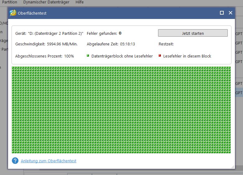

Ich habe dann noch einen Oberflächentest durchgeführt und der ist positiv. Hat aber denke ich mit der Haltbarkeit, so drücke ich es mal aus, keine Aussagekraft.

Leider eine Unart von CDI tlw. "voreilig" schon bei gewissen Nichtigkeiten "Vorsicht" zu schreien.
Haben sich bisher schon mal Probleme beim Datentransfer gezeigt?
Ansonsten hat die HDD bisher 420 Sektoren wiederzugewiesen (sowie den dafür reservierten Bereich auch noch nicht aufgebraucht) und dafür aber momentan keinerlei aktuell ausstehende oder gar nicht korrigierbare Sektoren - mit der Platte ist (noch) gar nichts und die kann durchaus vertrauensvoll weiter verwendet werden. 🤷‍♂️
Man kann sie bspw. einfach mal komplett formatieren und schauen, ob dabei 'n Problem auftritt bzw. wie die SMART-Werte hinterher aussehen.

Eine Festplatte die defekte Sektoren hat und/oder Reservesektoren genutzt hat würde ich nicht mehr nutzen.
Die Gefahr das Daten beschädigt werden oder die Festplatte Komplett ausfällt ist sehr hoch.
Und Speziell bei der Festplatte von @kn5000 sind schon recht viele Reservesektoren genutzt worden.
Und bei einer Platte die nur 33 Stunden runter, daher kann es sein das eventuell noch nicht sehr alt ist und somit möglicherweise noch Herstellergarantie vorhanden ist.

Ich denke, daß die SMART-Werte von Crystal Disk Info falsch sind.
Die Platte gibt es schon sehr lange.
Laut Seagate ist die Garantie 2016 abgelaufen:
https://www.seagate.com/de/de/support/warranty-and-replacements/
Die Platte ist dann mindestens von 2014.
Bei 5 Jahren Garantie, wie bei vielen Barracudas, sogar von 2011.
Wenn sie nur 76 mal eingeschaltet wurde, dann hat sie jahrelang irgendwo gelegen.
Und wenn dann schon 420 (1A4 hex) Sektoren wieder zugewiesen sind - weg damit.

Und da es sich ja um mitsamt dem Rechner erworbene Gebraucht-Datenträger handelt und wohl unbekannt ist, welcher Ursache dieses Unverhältnis zwischen Betriebsstunden und Einschaltvorgängen sowie die Sektorenwiederherstellung zugrunde liegt, ist m. A. n. ein solch stringentes Vorgehen unnötig.

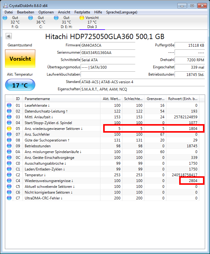

Nein, da ist noch genug Reserveplatz für weitere Wiederherstellungsvorgänge vorhanden - da müßten die Werte schon eher wie in nachfolgendem Screenshot aussehen.
Hier machten sich dann allerdings auch verschiedentlich Fehler bei der Datenübertragung bemerkbar und begründeten einen Austausch.
