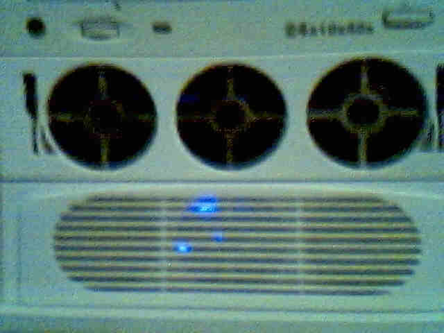

also ich hab meine 7200er 80gig von maxtor auf 28-30 °C runter, un das mit hilfer dieser teile, zudem waren die günstig zu haben un sie versorgen außerdem den oberen teil meines gehäuses mit kühler luft :D
