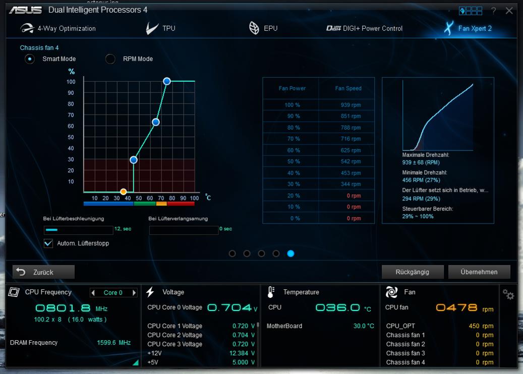

Nur als Beispiel: Die Asus AI Suite bzw. Fan Xpert 2 kann alle DC Lüfter durchtesten und so herausfinden, ab wieviel Prozent "Fan Power" der jeweilige Lüfter anspringt und bei wie viel Prozent er wie schnell ist. Das klappt mit allen sieben Lüftern, die ich am Board angeschlossen habe. Und man kann Lüfterprofile anlegen. Das war u.a. ein Kaufgrund für ein Asus Mainboard. Leider ist die Software trotzdem beschissen programmiert und kann einiges nicht, aber immerhin schon mal besser als bei der Konkurrenz (AFAIK Stand Januar 2014).
Hier mal ein Screenshot:
