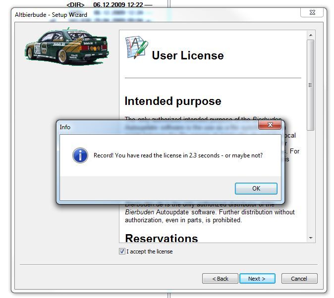

Manchmal wünsche ich mir bei CB vor der Kommentarfunktion ein Feld zum wegklicken "ich habe den Artikel vollständig gelesen und verstanden."
Und dann kann man eben jenen Stuss radikal kürzen.
Diese BILD-Mentalität geht echt auf keine Kuhhaut mehr...
Reaktionen: Ironbutt, 0x8100, Steini1990 und 2 andere
Natürlich mit Scrollzeitüberwachung, ansonsten bringt das ja nichts.
Nützt aber auch nichts, wenn das Gehirn vom Poster nicht durch zu viel Wasser aufgelöst worden oder schimmelig geworden ist. :evillol:
Da fällt mir auch das ein:
Reaktionen: Kitsune-Senpai und Ironbutt
