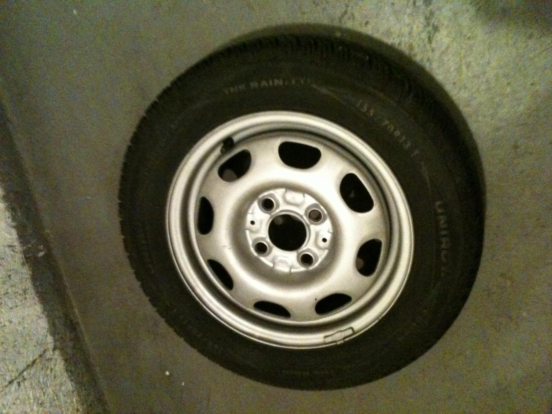

und zwar habe ich im Keller 4 alte Reifen gefunden, dessen Profil noch sehr gut erhalten sind und ich mich folglich dazu entschieden habe diese zu verkaufen.
Doch bevor ich diese verkaufe, brauch ich ein paar Informationen.
Da ich mich nicht sonderlich gut mit Autoreifen auskenne, habe ich mir überlegt mache ich mal ein paar Fotos, schreib mir alles auf was auf dem Reifen steht und poste das mal auf ForumBase und lass dir von den kompetenten Fachkräften helfen ;)
Meine Fragen sind....
1. Sind es Sommer- oder Winterreifen? (Oder sogar Allwetterreifen?!)
2. Wie viel Zoll haben die Reifen?
3. Falls ihr das auf dem Bildern irgendwie erkennen könnt, sind das Alu- oder Stahlfelgen?
Auf dem Reifen stand drauf:
Marke der Reifen: UNIROYAL
155 / 70 R 13 T
RADIAL 75 T
Tubeless Rotation / HWDT AV2F 0208 E4 0217131
Dann habe ich noch bemerkt das da so ein Bild war wo ein Mennekes mit einem Reigenschirm drauf ist und da stand irgendwie was von "Optimal für Regen". (Auf Englisch)
Danke im voraus.

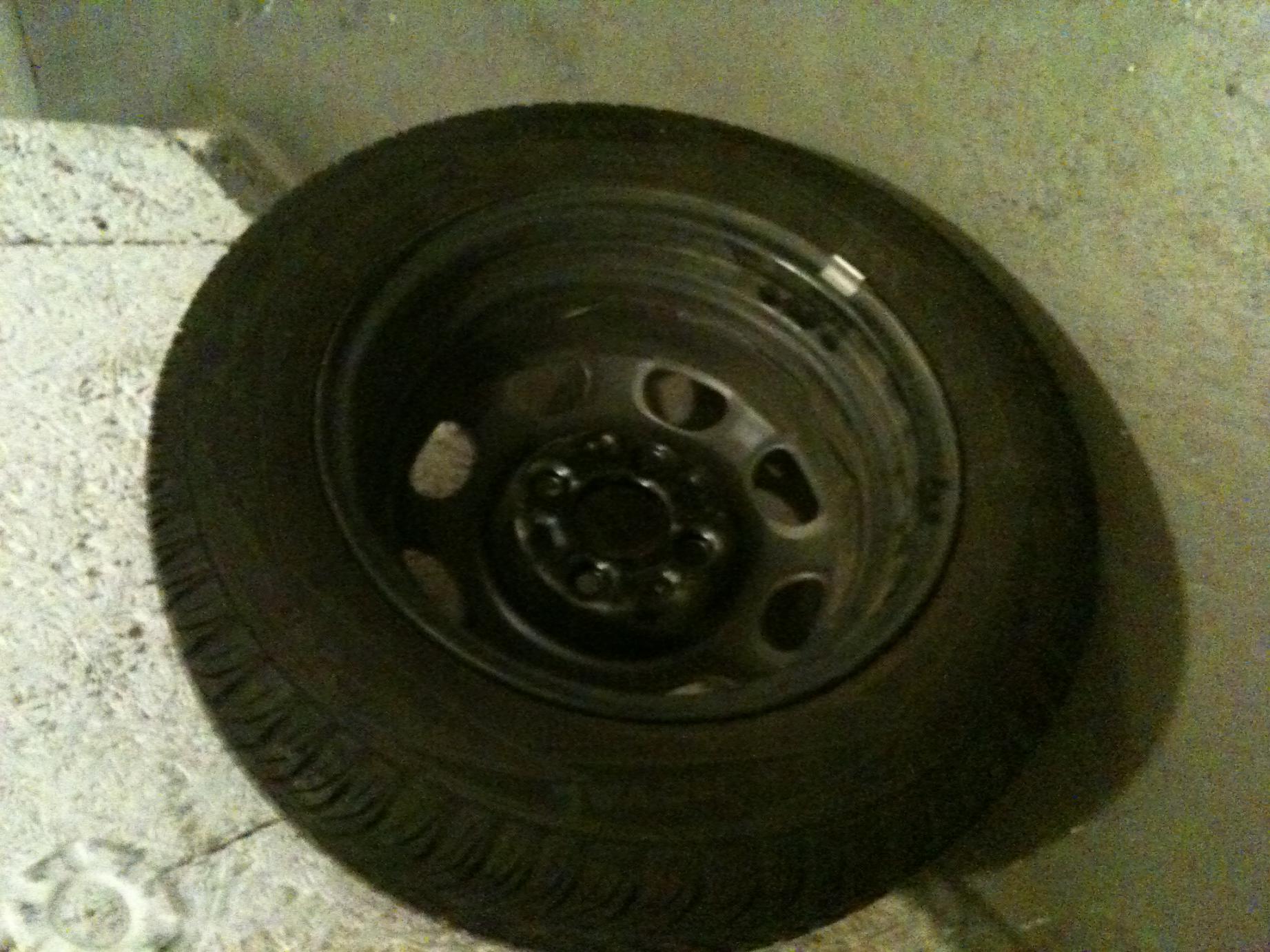

13 zoll stahlfelgen sind das ..
ob sommer oder winter . wäre gut wenn du ein bild vom profil machen würdest oder ist irgendwo ne schneeflocke drauf ?

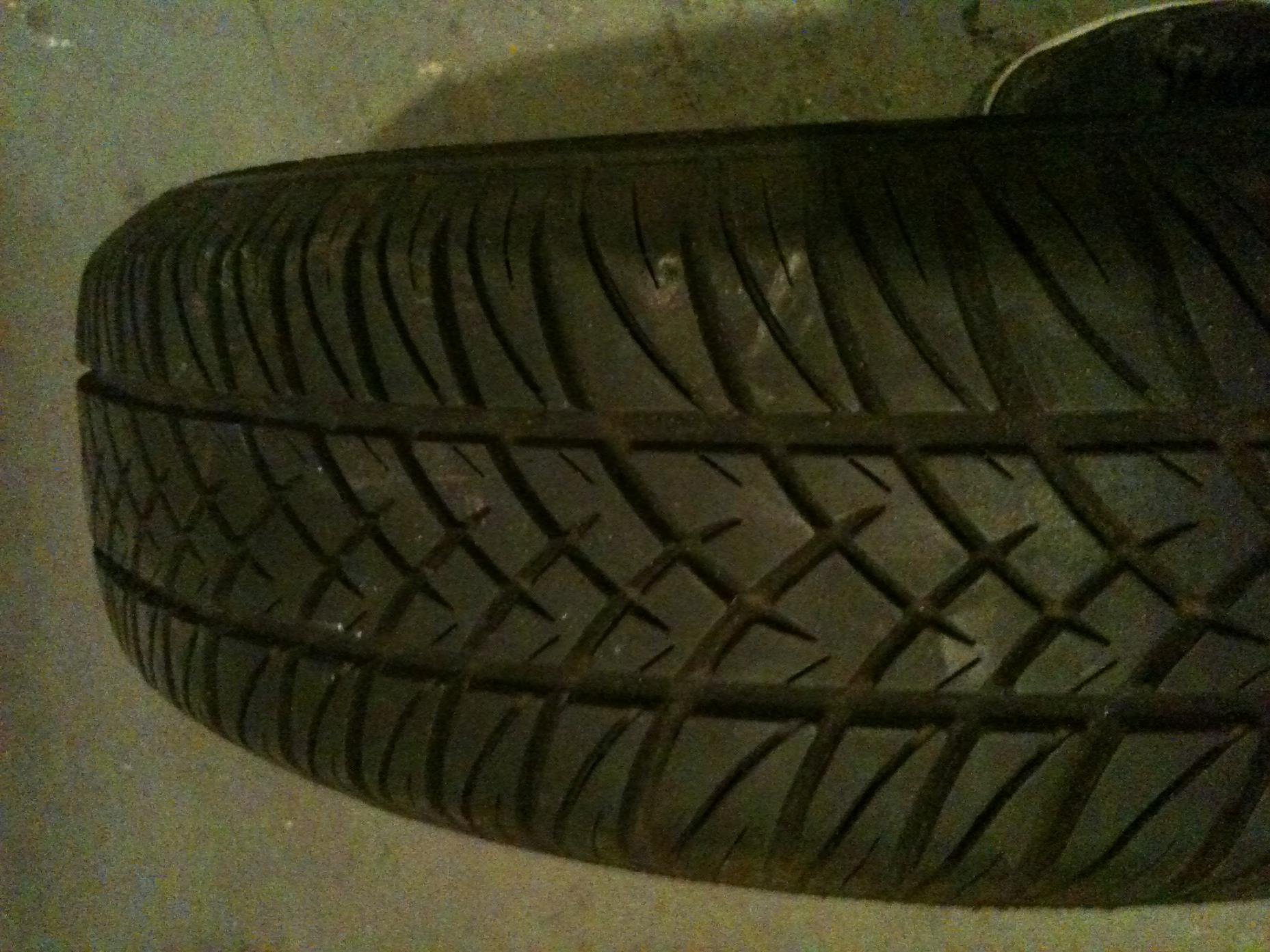

Von einer Schneeflocke habe ich nicht viel gesehen aber ich hab noch ein Bild von dem Profil. (siehe unten)
Wie gesagt da stand auch was von das die gut im Regen sind...und da stand auch nichts von S+S oder was da auch immer steht bei den Winterreifen (Schnee und Schlamm)
Da war halt nur das Bild mit dem Regen und das die optimal für den Regen sind...ich würde dann eigentlich auch eher zu Sommerreifen tendieren.

eindeutig Sommerreifen!
Am Regensatz würde ich gar nichts festmachen: Das ist der Uniroyal Werbespruch (the rain tire) :lol:

Du hast also 155 breite 13 Zoll Sommer-Reifen auf 13 Zoll Stahlfelgen
Der Tragfähigkeitsindex 75 = 387kg je Reifen
http://de.wikipedia.org/wiki/Tragfähigkeitsindex
und die Geschwindigkeitsindex T bis 190 kmh
http://de.wikipedia.org/wiki/Geschwindigkeitsindex
Wenn Du die Bezeichnung UNIROYAL 155 / 70 R 13 T in Google eingegeben hättest, dann könntest Du mehr darüber finden.
Bsp http://www.reifenshop24.net/sommerr...5570r13/55581/uniroyal-r-expe-155/70-r13-75-t
http://www.billiger.de/show/produkt/60505827-Uniroyal-Rainexpert-155-70-R13-75T.htm
13" Stahlfelgen mit Sommerreifen sind das. Das Männchen mit dem Regenschirm steht für "RainExpert" (besonders gut bei Nässe). Wären es Winterreifen, wäre eine Schneeflocke drauf, bei Allwetter-Reifen ein M+S-Zeichen. Die 13" ist die Zahl zwischen R (Radialbauweise) und T (steht für die Maximalgeschwindigkeit, wobei T= 190 km/h bedeutet).
Hergestellt wurden deine Reifen übrigens in der 2. Kalenderwoche 2008, das lässt sich an deiner Zahlen/Nummern-Kombi ablesen.

ein potentieller Käufer fragt mich gerade nach den Maßen des Lochkreises und der Einpresstiefe der Felgen. Ich denke eher nicht aber ich Frage lieber vorher nocheinmal nach. Kann man diese Maße an der Bezeichnung 155/70R[..] ablesen? Oder muss ich dafür wieder runter in de Keller und auf die Felgen gucken? (Ich denke mal das das nicht geht, da das ja nur die Bezeichnung der Reifen sind und nicht der Felgen, aber Fragen kostet ja bekanntlich nichts ;-) )
Möglichkeiten die Einpresstiefe und den Lochkreis festzustellen:
Auf welchem Auto waren die Reifen vorher drauf?
oder
Den Lochkreis kann man noch einigermaßen einfach messen.
oder
Du gehst zum Reifenhändler, wirfst 3€ in die Kaffeekasse ein und fragst mal nett, ob sie dir die ET verraten.:)
Müssen es 3€ sein? Für 3€ kriege ich bei Burger King zwei ChilliCheese-Burger :rolleyes:
Ne aber ich denke mal ich gehe später in den Keller und gucke ob ich über die in Wikipedia gefundenen Informationen selber was ausmessen kann.
Die Reifen waren vorher auf einem VW Polo drauf.
Du wirst an Hand der Informationen auf der Reifenflanke nicht die Einpresstiefe oder den Lochkreis der Felge rausfinden.;)
...ganz schön knausrig bist du.:D
Polo? Baujahr? Da gibts dann nicht so viele Möglichkeiten. (im Internet solltest du die ET und den Lochkreis deines Polos rausfinden)
puuh, Baujahr...das Auto gehörte nämlich meiner Ex-Stiefmutter...
Ich guck mal. Im Schlimmsten Fall sage ich dem Käufer das ich diese Informationen nicht besorgen kann.
Ohne die beiden Infos wirst du die Felge nicht los. (aber die Info mit Polo könnte eventuell genügen)
