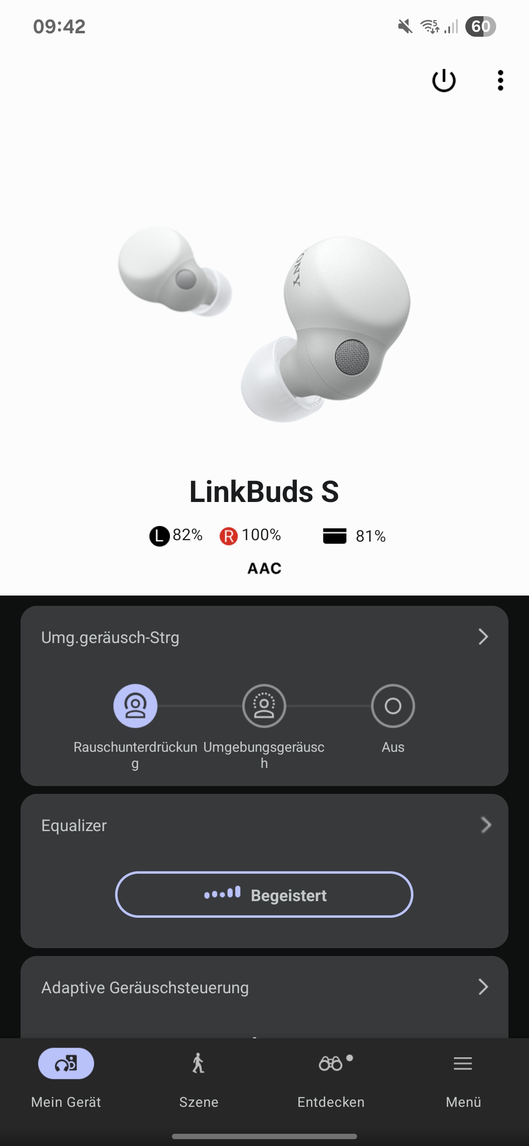

Hallo erstmal,
Ich habe seit einer kurzen Weile das Problem, dass der linke Kopfhörer sich nur bis 82 Prozent aufladen lässt, während der rechte schon lange voll ist (siehe Anhang). Wenn der rechte nach 45 Minuten bei ca.70 bis 80 Prozent ist, hat der linke sich schon entladen und liegt bei 5 bis sogar 0 Prozent. Normal war immer, dass der rechte Kopfhörer etwas früher schlapp macht, da die Kopfhörer ja so funktionieren, dass der rechte Kopfhörer mit dem mobilen Endgerät kommuniziert und das an den linken Kopfhörer weiterleitet.
Vielen Dank im Voraus für die Aufmerksamkeit und auch für eventuelle Antworten.
MfG.
jup, is wohl der Akku hin. Hatte das auch bei der S Version. Wird nicht mehr lange dauern bis der linke Bud den Geist aufgibt. Bin auf die WF-1000XM5 gewechselt. Die laufen schon eine ganze Weile und haben sehr viele Betriebsstunden, bisher ohne Probleme. War auch enttäuscht das die Linkbuds S doch eine recht kurze Lebenszeit hatten.
Reaktionen: j05ch1
@BeezleBug Oha das ist wirklich traurig. Hab die jetzt knapp zwei Jahre benutzt, das finde ich an sich dann doch in Ordnung, wobei das auch meine ersten Bluetooth-Kopfhörer sind und ich somit keine Ahnung bzw. keinen Vergleich habe. Haben mir sehr gefallen, ich werde dann wohl zu Samsung wechseln, da ich mir da aktuell eh ein Galaxy Ecosystem zusammenkaufe.

Jaja meine Linkbuds s haben auch noch 1,5 Jahren aufgegeben. Ist quasi standard dass die bei allen den Akku aufgeben. Sehr traurig.

Habe übrigens exakt dasselbe Problem. Manchmal hält der linke Kopfhörer keine 10 Minuten mehr durch.

Weiß denn jemand, ob es einen Versuch wert ist, den Akku auszutauschen?
Ich habe das vor Jahren bei meinem Samsung Galaxy Buds+ getan (Sehen ähnlich aufgebaut aus wie der Sony. wie hier zu sehen https://www.reddit.com/r/SonyHeadph...inkbuds_s_battery_replacement_guide_and_tips/),
der getauschte Akku läuft heute noch.
Allerdings ist es schon ein filigraner Eingriff, da kann was kaputt gehen. Man muss Spaß an solchen Sachen haben und sich am Ergebnis überproportional freuen können.
Bei mir hat sich nun nach 6 Jahren die andere Seite der Buds+ verabschiedet, die werde ich nun nicht mehr reparieren sondern was neues kaufen.
