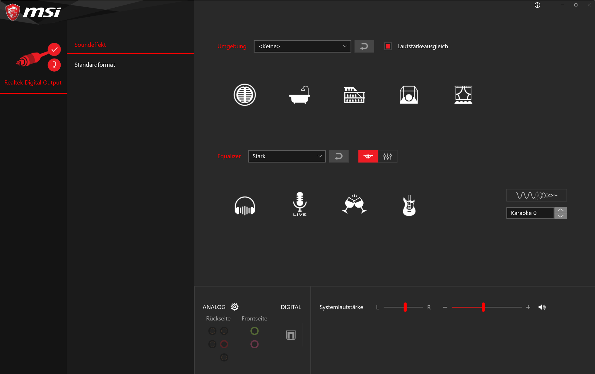

Ich möchte sie dank integriertem Mikro wie ein Headset zum zocken mit Freunden nutzen (das funktioniert auch recht gut bei einem Freund, der die neuere Version von dem Teil hat).

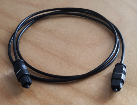

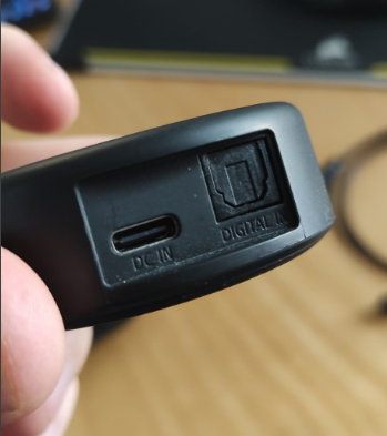

Verbunden ist das ganze über einen Bluetooth Dongle, der wiederum mit einem USB-C Kabel und einem Optischen(?) Kabel mit meinem PC verbunden ist.

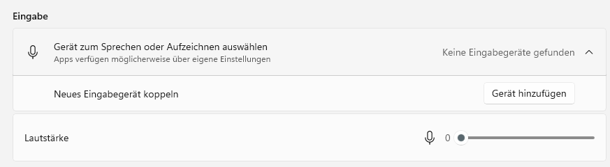

Der Sound funktioniert wunderbar, aber ich bekomme irgendwie das Mikro nicht zum laufen.
Erst hatte ich aus Versehen das ganze Teil über mein integriertes Bluetooth im Motherboard laufen, da hat auch das Mikro funktioniert. Aber die Qualität war UNTERIRDISCH. Ständig Verbindungsabbrüche (obwohl ich genau neben dem PC sitze) und der Ton war auch schrecklich. Also habe ich das ganze wieder gelöscht und es läuft nun über den Dongle, aber wie gesagt, dass Mikro wird nicht erkannt.

Der USB-Port scheint nur für die Stromversorgung zu sein und über das optische Kabel geht natürlich nur der Ton in eine Richtung, also vom PC/TV zum Dongle/Sender.
Daher kann die Mikrofonverbindung nur über Bluetooth hergestellt werden und da kommt dann das Handsfree Protokoll zum Einsatz. Das ist nur zum telefonieren gedacht, die Qualität ist eher schlecht und der Ton schaltet auf Mono.
Abgesehen von den Verbindungsabbrüchen funktioniert das also wie vorgesehen. Zum zocken inkl. Mikrofonübertragung ist dieses Gerät nicht geeignet.
