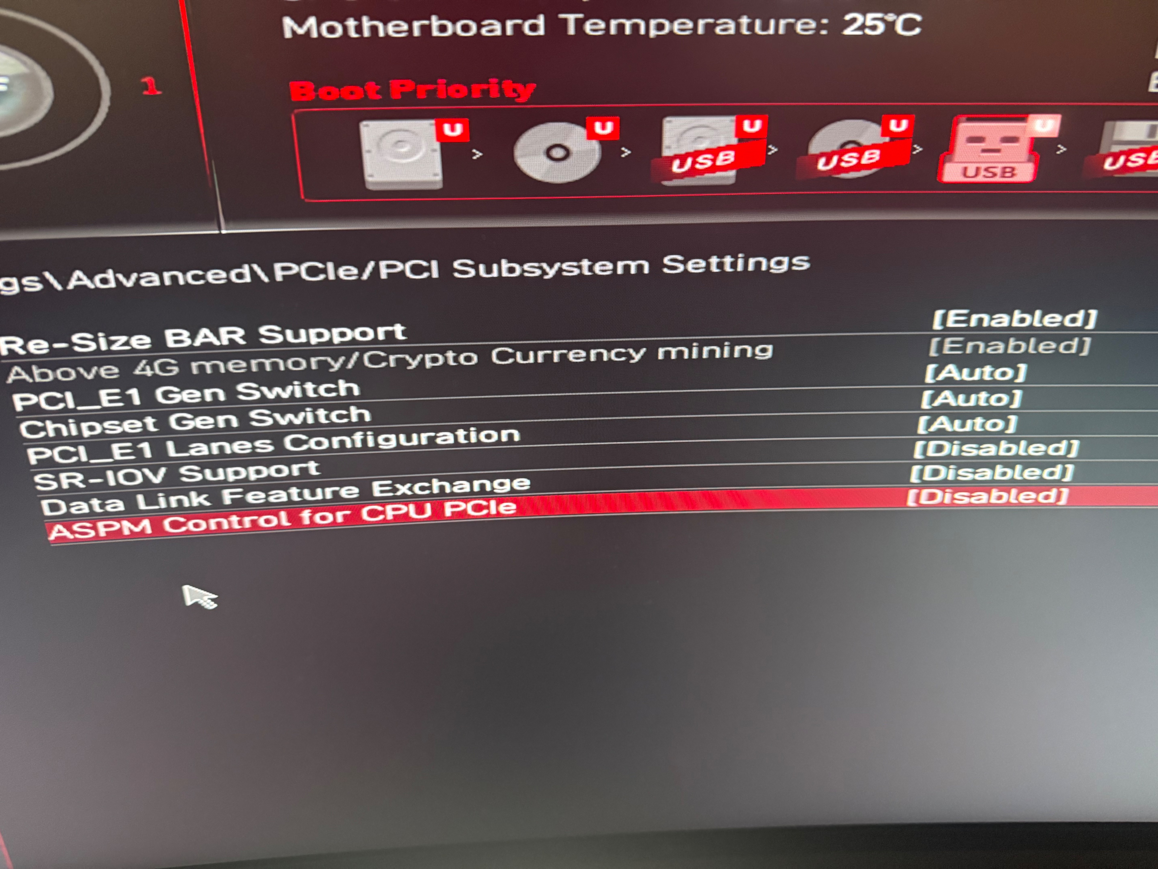

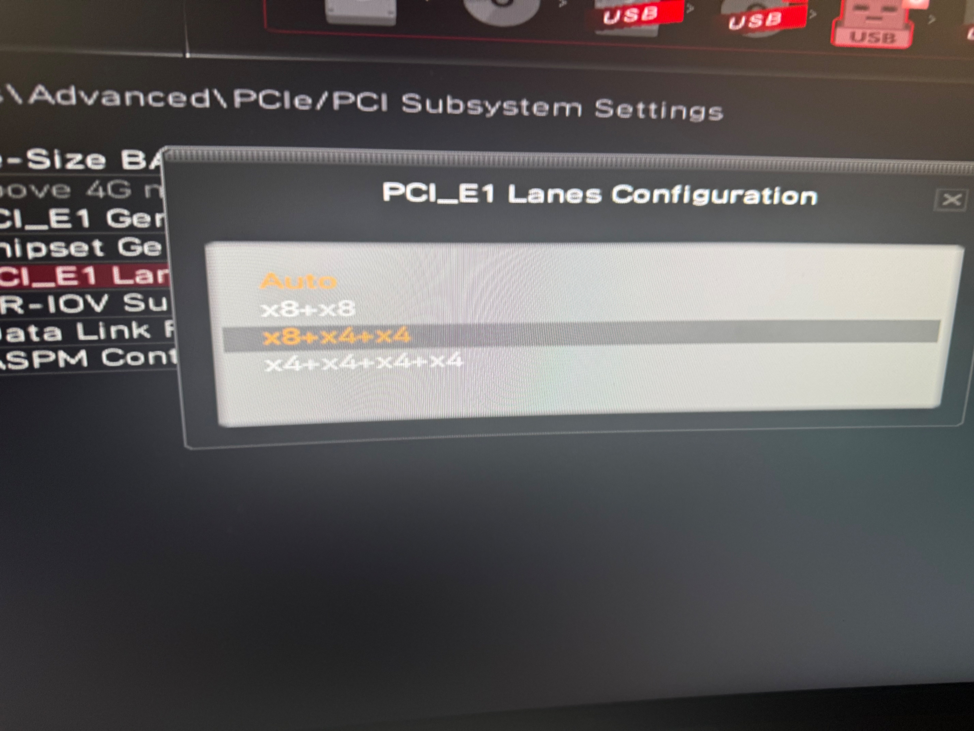

3) bios habe ich jetzt geupdatet auf die aktuelle Version. Leider nicht geholfen. Habe dazu aber die Frage, ob die PCI Einstellungen hier im bios so korrekt sind oder ich was ändern soll. Bei lane configuration habe ich die Option aus 8+8, 8+4+4 und 4+4+4+4

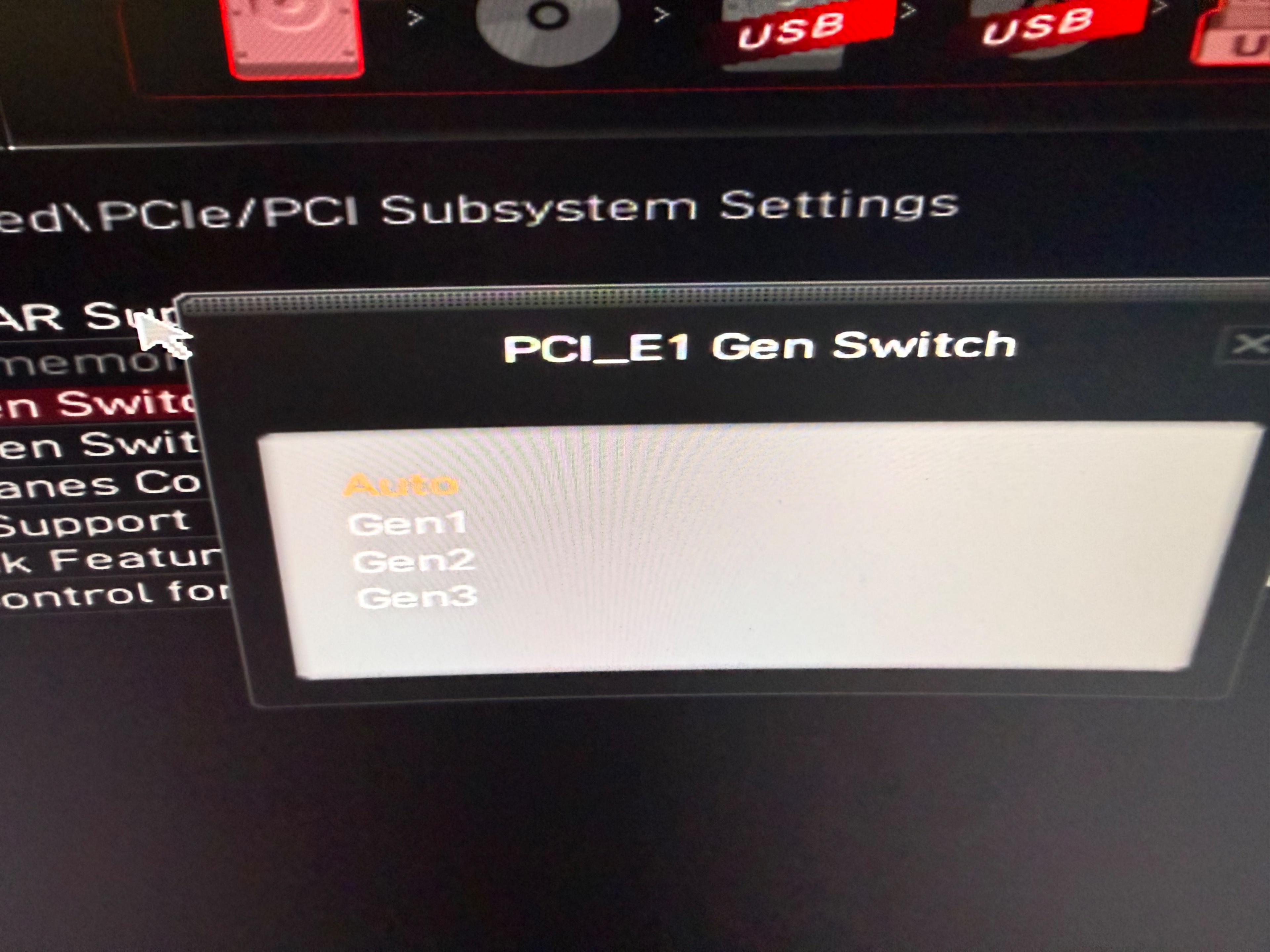

Im bios die „PCI_E1 Gen Switch Option“
Müsste ich hier nicht eigentlich gen4 haben für pci 4.0?
edit: ok ich sehe gerade, dass mein Mainboard nur pci 3.0 hat. Bin irgenwie von 4.0 ausgegangen. Kann das das Problem sein?
Stell folgendes mal fix auf Gen3:
Die CPU könnte PCIe4, schon komisch das der Boardhersteller das nicht mit einem BIOS Update nachgereicht hat.
Gab es imho auch direkt und sehr zügig. Dann ist AMD da aber böse reingegrätscht, wenn ich mich richtig erinnere. Nicht erwünscht, kein Support. Irgendwelche Bedenken oder die wollten es einfach nicht auf den älteren chips.
