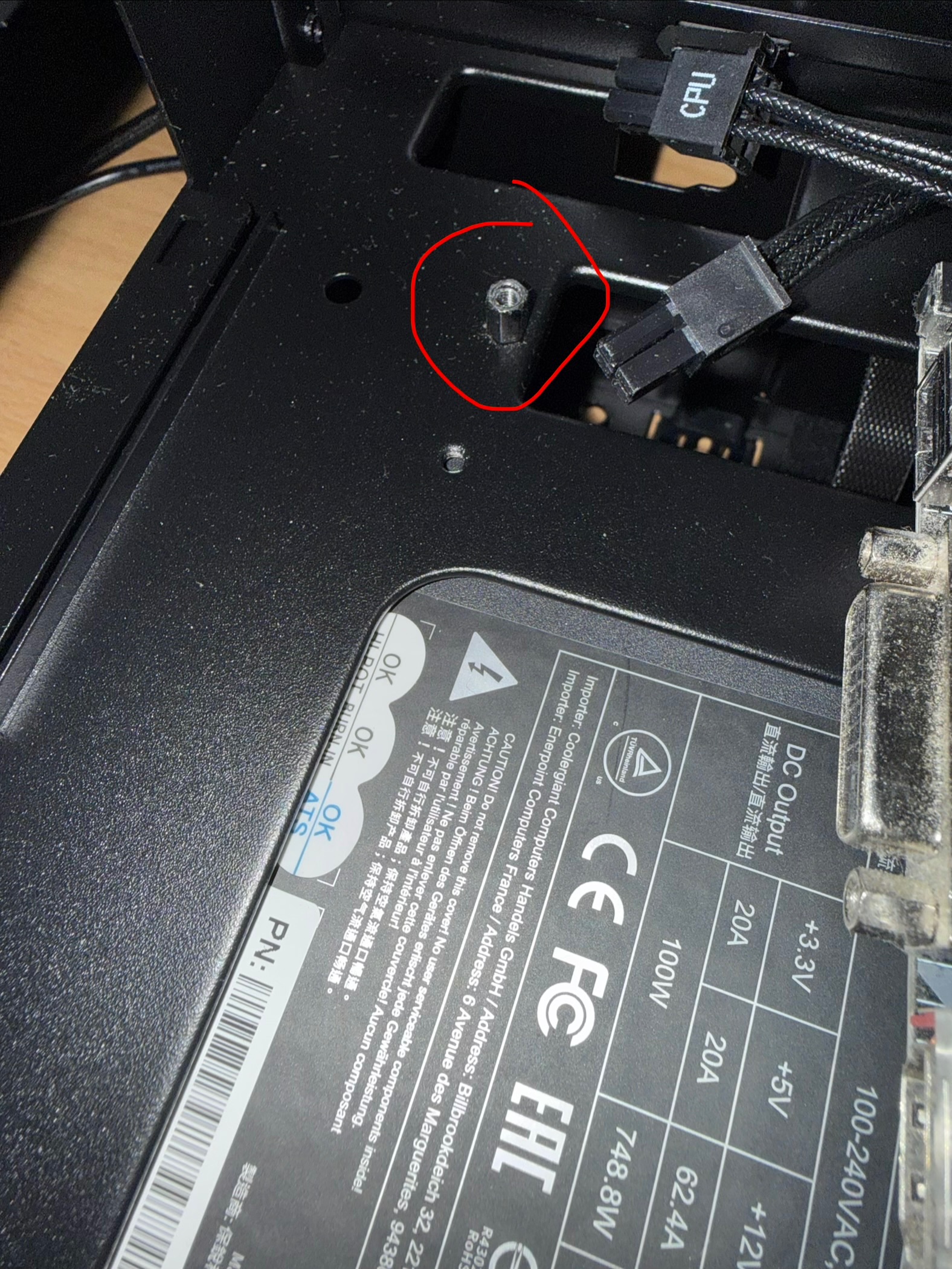

1. Abstandshalter vom Mainboard zum Gehäuse kontrollieren!

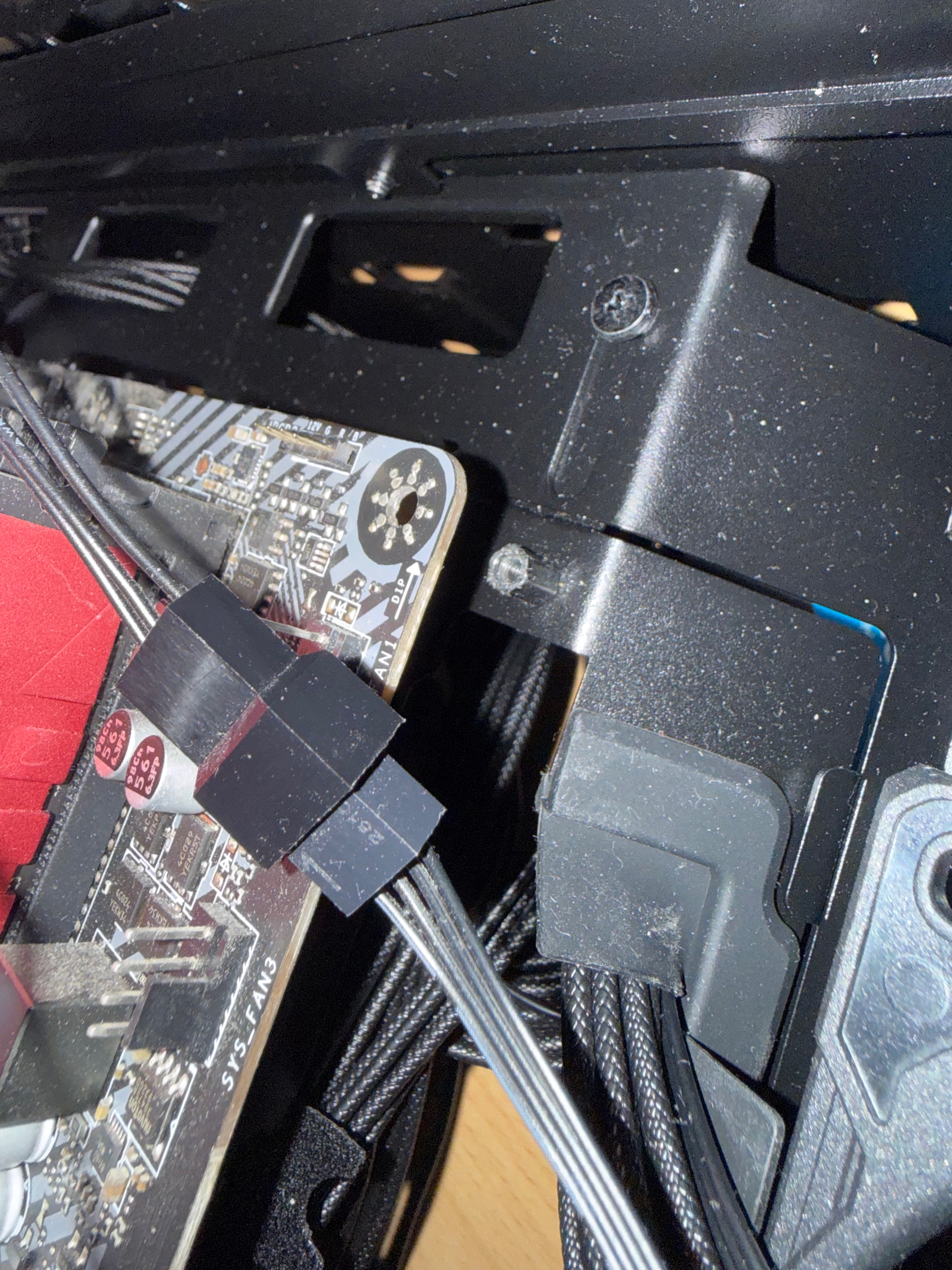

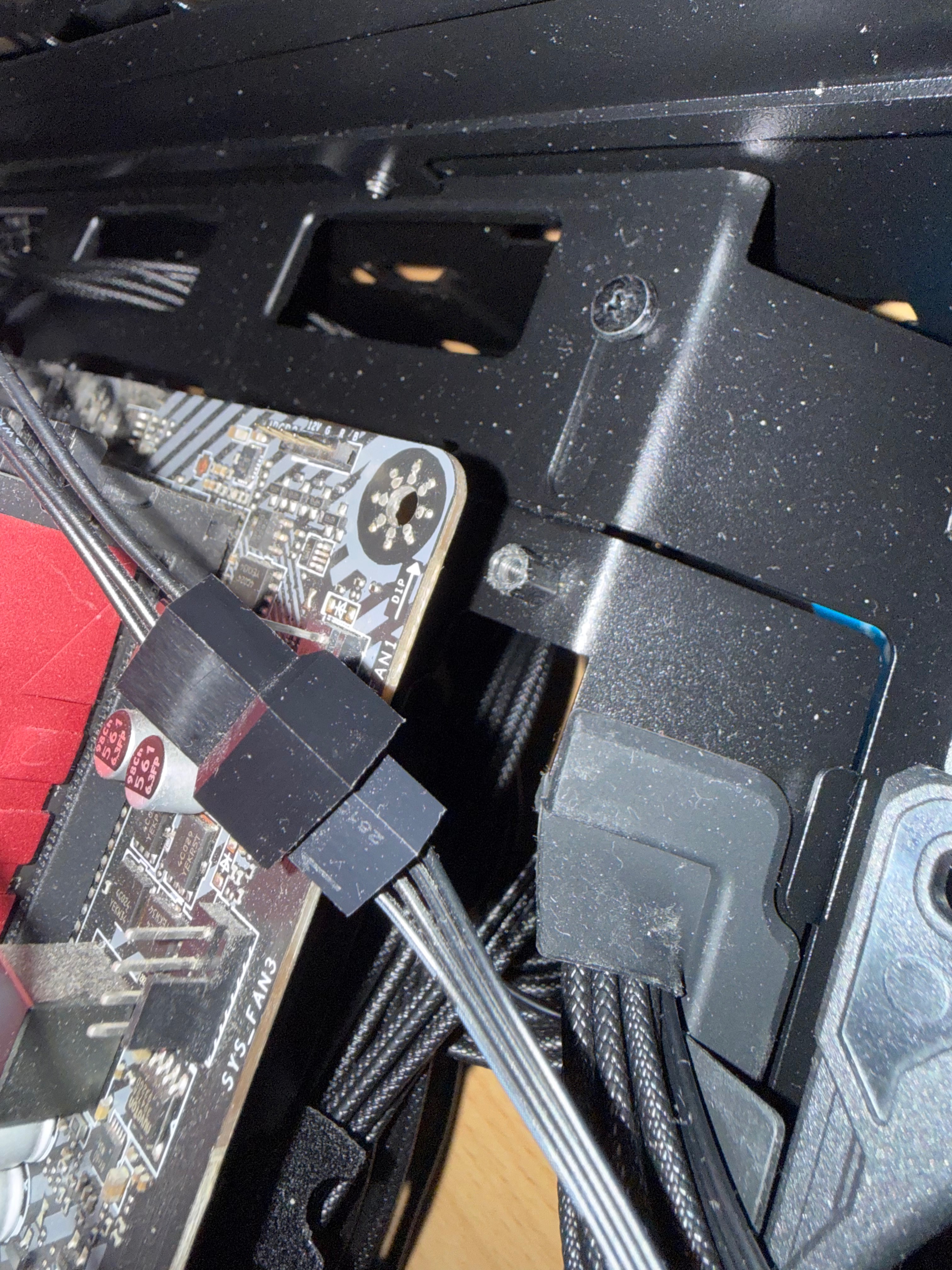

Das Foto zeigt das Mainboard? Standardfrage daher: Abstandshalter?
Das Bord klebt geradezu am Gehäuse, so wie es im Bild 6928 aussieht. Ich würde auch sagen, dass die Abstandshalter nicht verbaut sind.
Fujiyama schrieb:
@JumpingCat
Abstandshalter würde ich persönlich erstmal ausschließen, es lief ja vorher und Board wurde nicht getauscht.
Er hat das Gehäuse getauscht. Ich würde mal sagen dafür musste er das Mainboard ausbauen.:rolleyes:
Reaktionen: AndyMutz, Akula, UK Monkey und eine weitere Person
Vielleicht mal alles außerhalb des Gehäuses (auf Karton) zusammenbauen und dann einzeln Komponente für Komponente anschließen und schauen, wann es läuft und wann nicht.
Diese Dinger waren am Gehäuse vorinstalliert. Das sind doch Abstandhalter oder? Daran mache ich die Schrauben fest
Reaktionen: Azghul0815
Ja richtig, aber da das Gehäuse neu ist solltest Du das Board ausbauen und schauen das im Gehäuse nur da die Abstandshalter sind wo das Board auch ein entsprechendes Loch hat. Das kann ansonsten zum Kurzschluss führen.
Gruß
Ich hatte vorher nicht drauf geachtet, aber tatsächlich passt es zufälligerweise genau richtig
9 Abstandshalter da wo ich die 9 Löcher am Mainboard habe
Reaktionen: SaPa, JumpingCat und CerealKiller
Azghul0815 schrieb:
Zu 99% habe alle Gehäuse die du neu kaufst schon Abstandhalter an den richtigen Position installiert.
Ich musste die letzten 10 Jahren keine Abstandhalter mehr verbauen.
Ich hab vor einem Monat ein neues Gehäsue verbaut und musste Abstandshalter ab und umbauen!
System sonst auf dem Tisch ohne Gehäuse zusammenbauen. alle Kabel checken und noch mal Fotos einstellen.
Reaktionen: CerealKiller
Nicht zufällig. Das ist ATX Standard.
Jabes gut das zu kontrollieren, aber wie erwähnt, kenne ich kein Standard Gehäuse auf dem Markt, bei dem man die Dinger selbst noch rein Schrauben muss
Welches? Es mag ausnahmen geben, deshalb steht da ja auch 99% und nicht 100.

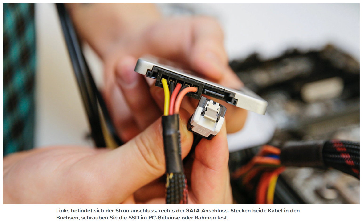

Das ist ein rotes SATA-Kabel zum Verbinden von SSD, o. ä. und Mainboard.
Hast Du das Kabel etwa vom Netzteil kommend an das Mainboard angeschlossen?
Das hier irritiert mich ja doch schon ein wenig:
peZt93 schrieb:
1x Sata Kabel vom Netzteil zur Sata SSD
1x Sata Data Kabel vom Netzteil zum Mainboard
Mach doch mal ein Foto von dem, was Du da meinst.
Das wäre richtig, allerdings mit einem schwarzen SATA-Kabel:
Nur mal so am Rande. Hätte es tatsächlich an den Abstandshaltern gelegen, wäre der Rechner wahrscheinlich gar nicht gestartet.
Und doch gibt es AsRock-ATX-Boards mit zehn Positionslöchern für Abstandshalter - kann witzig werden, wenn man so ein Board ausbaut und ohne nachzugucken ein anderen Board einschraubt...
Sorry, sollte „von der ssd zum Mainboard“ heißen. Ist richtig angeschlossen
