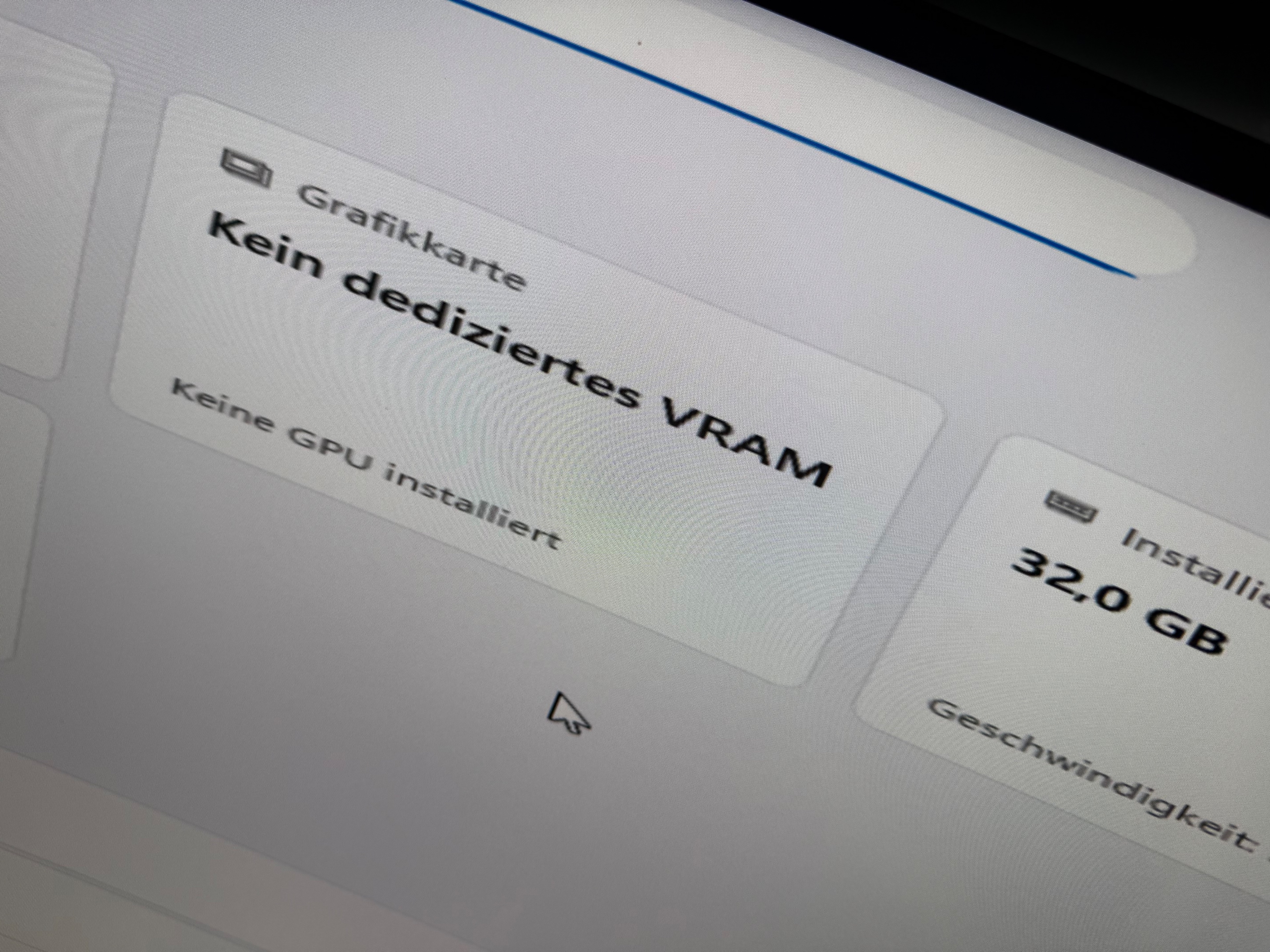

ich habe vor 2 Monaten ein super gutes Angebot für eine 5070 TI gefunden und diese geholt. Zeitgleich auch ein neues Netzteil und ein neues Gehäuse. Bis zum letzten Wochenende aber noch mein System davor genutzt, weil einfach zu faul um es umzubauen usw. Nun habe ich meine alte Grafikkarte (4070 Super) verkauft und gestern das erste mal die neuen Teile eingebaut. Also neu sind GPU, Netzteil und Gehäuse. Alles andere noch vom alten System.
Mein letzter PC Zusammenbau ist 6 Jahre her, daher war ich bisschen überfordert mit all den kleinen Käbelchen usw. aber ich denke ich habe alles korrekt eingesteckt und der PC ist auch ganz normal gestartet. Gehäusekühler und auch GPU Kühler drehen sich, RGB von der GPU leuchtet auch.
Als Windows gestartet ist, habe ich aber festgestellt, dass eine sehr niedrige Auflösung eingestellt ist, gefühlt 100p, was ich zunächst für normal hielt, weil ich dachte ich muss vielleicht Treiber neu installieren. ABER das Problem ist: Die GPU wird überhaupt nicht erkannt, weder im Geräte Manager noch in der Nvidia App. Ich kann gar keinen Treiber über die App installieren, weil er mir sagt, dass keine Nvidia Karte erkannt werden konnte

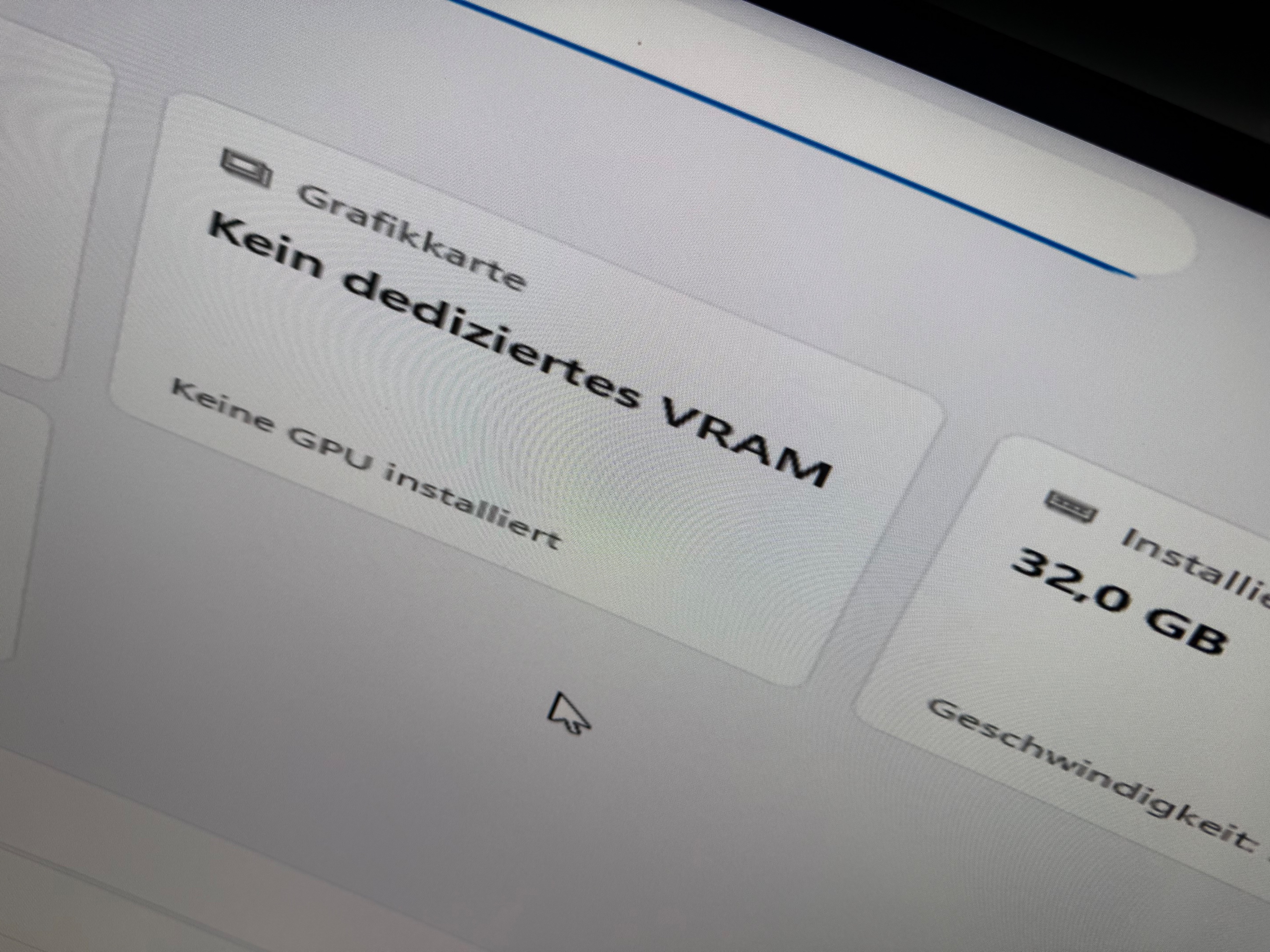

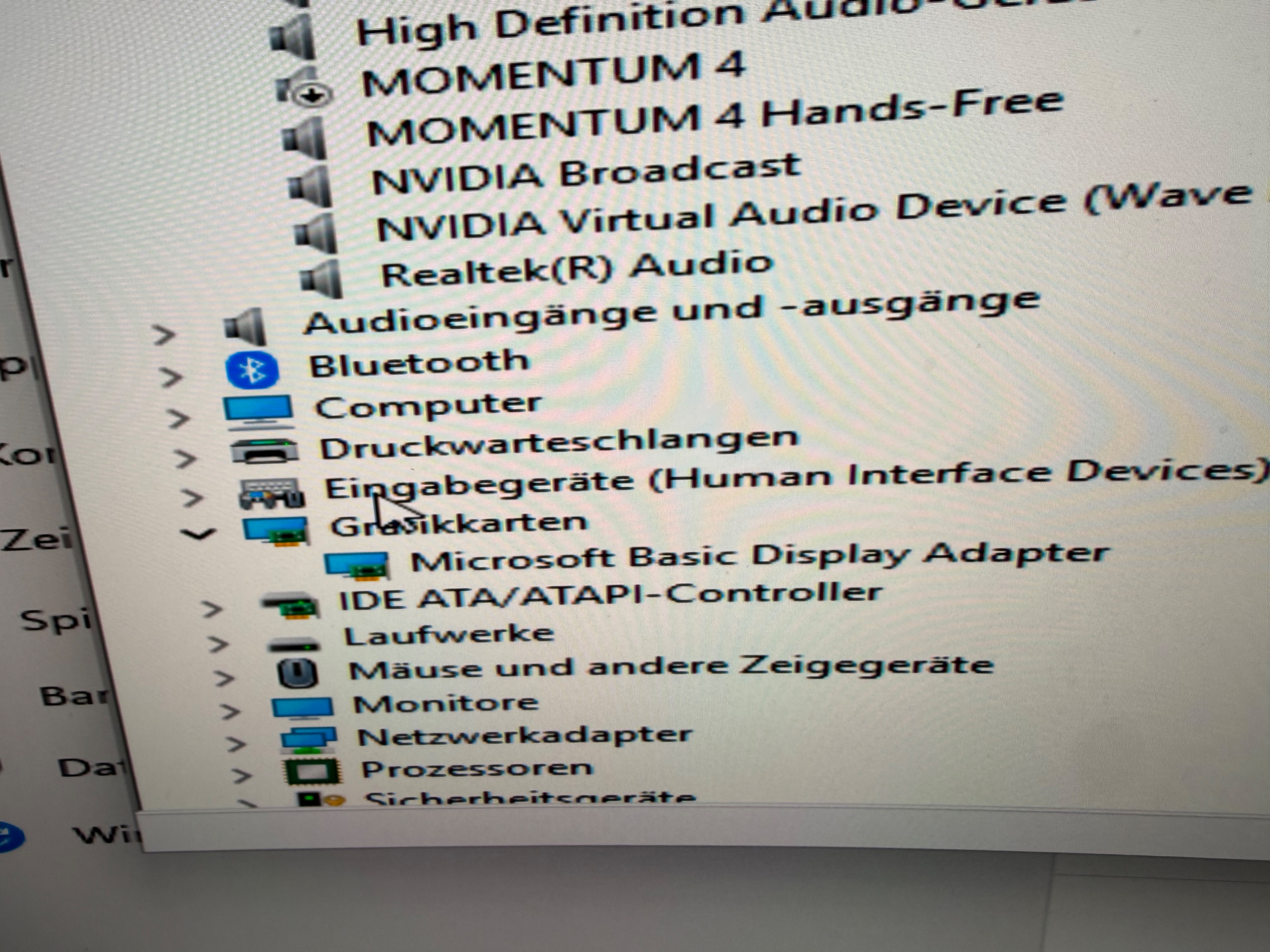

In Windows - "System" steht bei Vram auch "kein dedizierter VRAM". Im Geräte Manager wird "Microsoft Basic Display Adapter" angezeigt.
Habe dann noch meine vorletzte Grafikkarte (Radeon 580) gefunden und diese eingesteckt. Und siehe da, das exakt selbe Problem. Die Grafikkarte wird nicht erkannt. Also es scheint nicht an der GPU oder Nvidia zu liegen. Am Netzteil eigentlich auch nicht, ist ein Enermax Revolution III mit 750W. Und die GPU läuft ja, wird nur nicht erkannt.
Also irgendwas mit dem Mainboard wäre meine Vermutung, dass die GPU einfach nicht erkannt wird.
Windows funktioniert wie gewohnt.
An der GPU funktioniert nur ein DP Anschluss. Sobald ich eines der anderen nutze, erkennt der Monitor kein Signal. Und mit diesem DP Anschluss eben auch nur so wie oben beschrieben. Aber zumindest irgendwie muss die Graifkkarte ja erkannt werden, weil ich den Monitor ja an die Grafikkarte anschließe und nicht ans Mainboard. Komisch

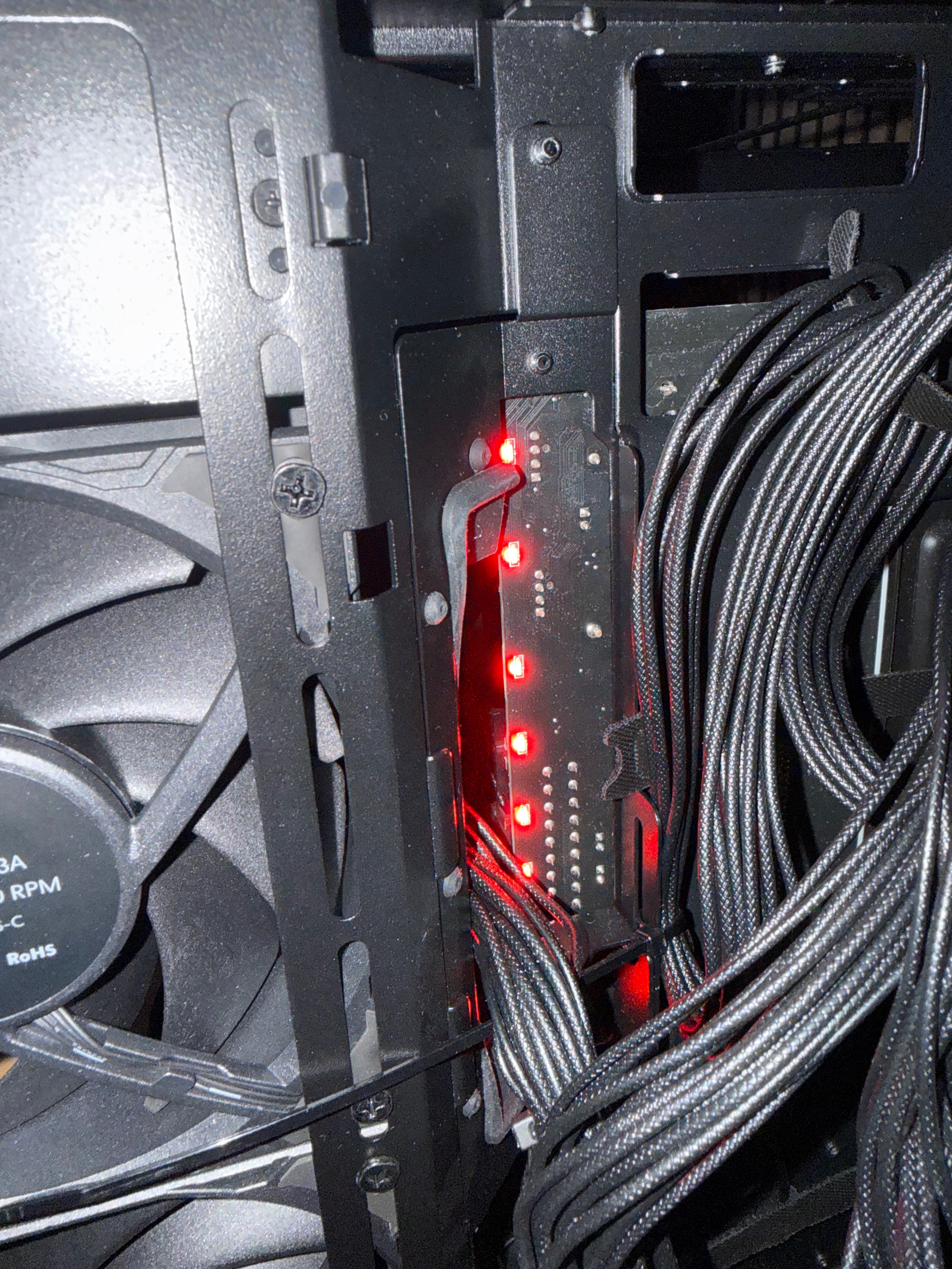

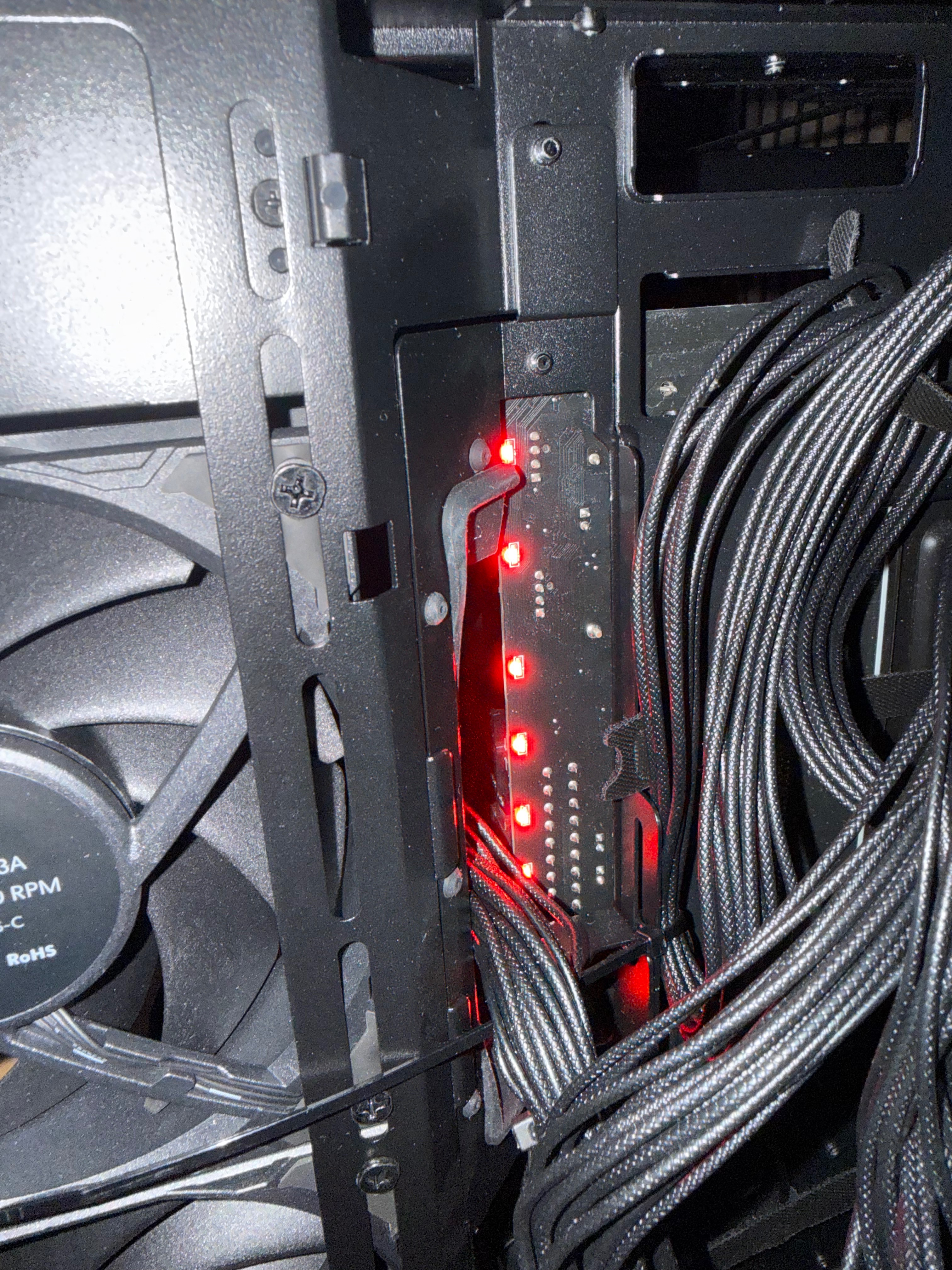

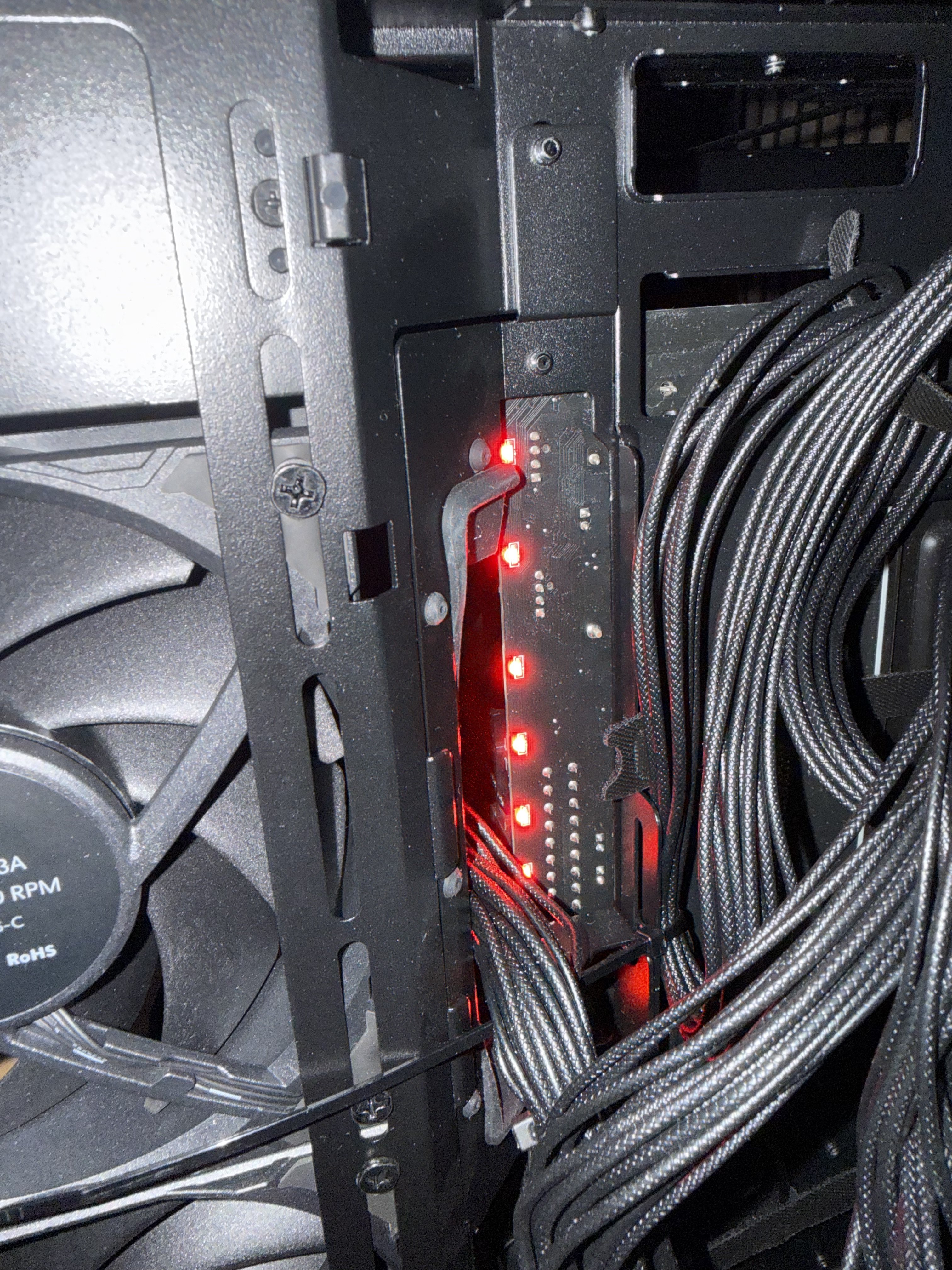

Hinten am Mainboard leuchten rote Lämpchen. Ich weißß nicht mehr, ob die auch vorher geleuchtet haben mit meienr alten GPU. Habe nie darauf geachtet. Eventuell leuchten die immer, oder sind Error Lämpchen.
Mach doch mal Fotos :) BIOS des MB aktuell? In welchem Slot steckt die GPU? Anderen PCIe Slot probiert?
Bilder und Videos sind jetzt im 1. Post

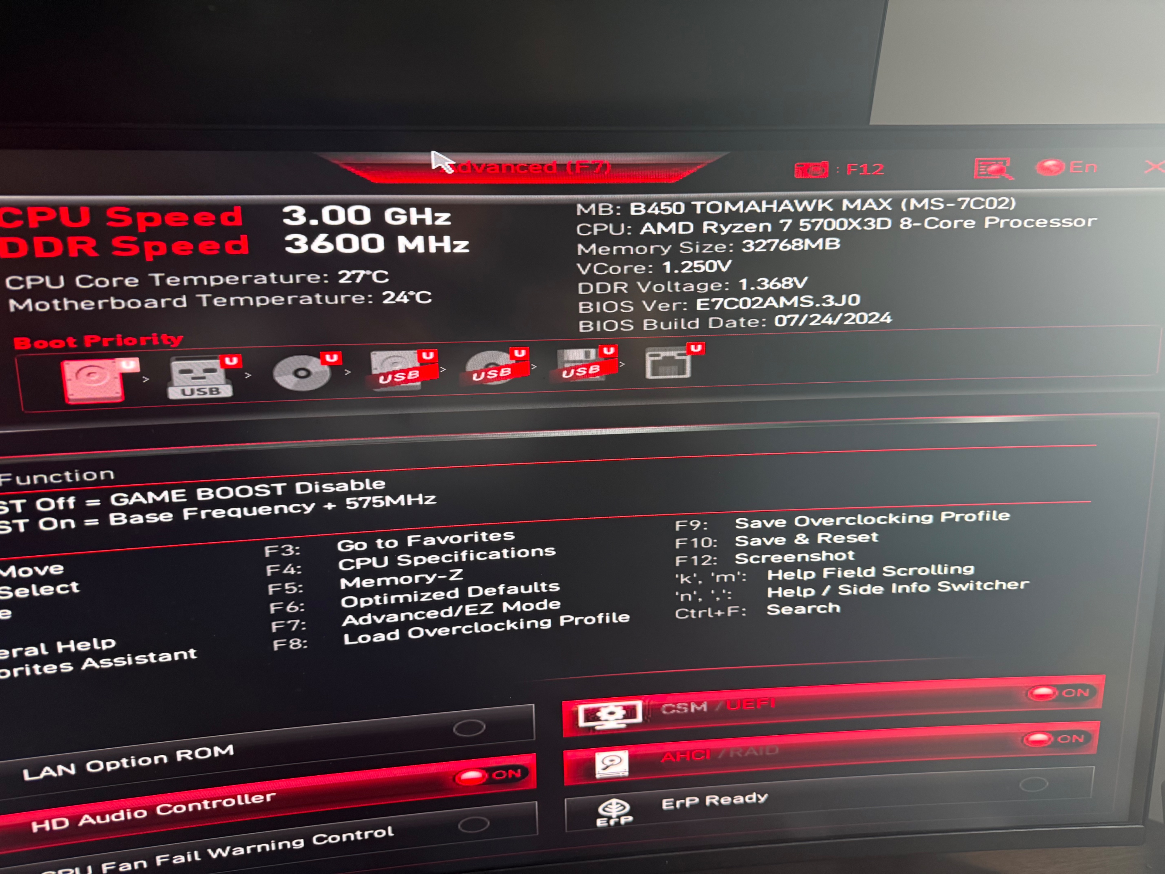

Bios mal zurückgesetzt oder nach einem Update gesucht?
Bios geupdated habe ich nicht. MAche ich jetzt als nächstes. Dachte mir aber, wenn selbst meine alte RX 580 nicht geht, kanns an einem alten Bios nicht liegen. Aber ich update es

Nachdem die LEDs hinten sind, würde ich von eher von Ambientebeleuchtung ausgehen, als von Fehler-Anzeigen. Schon gar nicht in der Anzahl.

Der PC in seiner jetzigen Form hat aber schon mal, also mit der alten Grafikkarte funktioniert?
Gab es nicht mal Probleme mit PCIe 5.0 Karten auf manchen AM4 brettern? Du hast ein BIOS von 2024. Da würde ich einfach mal ansetzen und Updaten, auch wenn nach Changelog dort nix erwähnt wurde. Mal mit DDU alle Treiber sauber deinstallieren von der vorherigen Karte?
Mainboard, CPu, RAM und meine ssd mit Windows haben mit der alten GPU ganz normal funktioniert.
Da Gehäuse und Netzteil neu sind musste ich natürlich alles umbauen und neu anstecken.
Bist du dir sicher, dass die Grafikkarte richtig und bis zum Anschlag im Slot sitzt? Nicht, dass die Abstände durch das neue Gehäuse minimal variieren. Ich hatte nämlich kürzlich genau das gleiche Problem.
Reaktionen: JJJT, cruse, SpiII und 3 andere
Hatte ähnliche Probleme mit meiner Rtx 5080. Am Ende hat nur ein neues Mainboard geholfen.
Moin, wurde ein anderer PCIe Slot schon getestet?
Ich würde falls Platz vorhanden die Grafikkarte in dem anderen PCIe Slot testen.
@JumpingCat
Abstandshalter würde ich persönlich erstmal ausschließen, es lief ja vorher und Board wurde nicht getauscht.
Reaktionen: frazzlerunning
