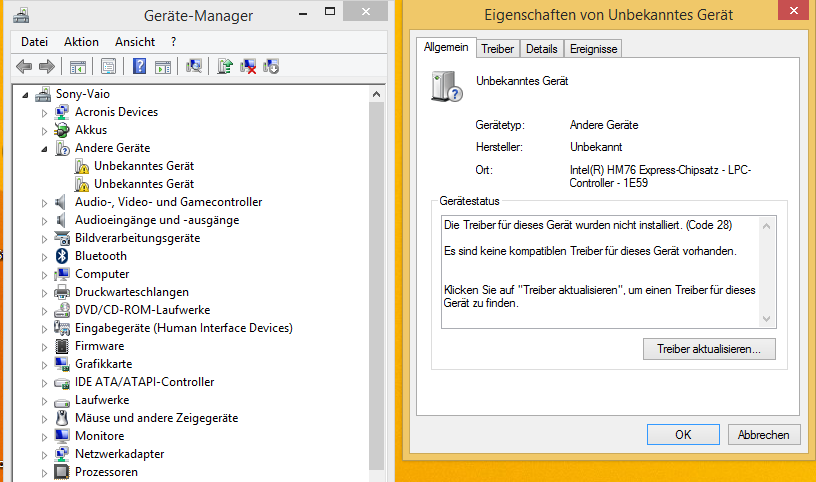

ich habe hier ein Sony Vaio Notebook und finde die Treiber für 2 Geräte nicht die im
Gerätemanager unter "andere Geräte" angezeigt werden. Siehe Bild. Ich habe schon
bei Sony im Support alles soweit runtergeladen. Inklusive Chipsatz. Aber immer noch
sind diese beiden anderen Geräte nicht installiert.
Unter dem "Ort" für das Gerät steht dann folgendes:
Intel(R) HM76 Express-Chipsatz - LPC-Controller - 1E59.
Habe dazu auch schon nachgesehen aber nichts passendes gefunden. Über einen
Tipp wäre ich sehr dankbar.
MfG.
geh mal auf die Intel seite, dann dort nach treibern suchen gehen, dann installieren was er dir so anbietet
Ok, zieh dir den 9.4.0.1027, und entpack das Teil auf deine Platte.
Dann versuch mal den Treiber für das Gerät über den Gerätemanager manuell zu installieren.
Du musst zur Installation auf die PantCore.inf verweisen (bzw. den Ordner, in dem die liegt).
Muss euch leider alle enttäuschen, der fehlende Treiber hat nichts mit dem Intel-Chiposatztreiber zu tun, das Gerät wird nur von hier aus angesteuert. Sieht man auch, wenn unter Details auf Hardware-ID geht, dann steht da nicht VEN_8086.
Lad den Sony SFEP-Treiber runter, kommt in der Regel auch über Windows-Update mit..
Über Windows Update kommen die fehlenden Treiber leider ja auch nicht.
Das entpacken bringt auch nichts da die Treiber auch dort nicht gefunden
werden.

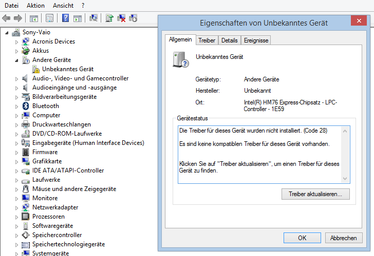

. Einen der fehlenden Treiber habe ich jetzt hier gefunden:
http://www.sony.de/support/de/content/cnt-dwnl/SVF1521K6E/list#os3
Nur fehlt jetzt immer noch einer. Komischerweise sind ja beide gleich benannt.
Also jetzt fehlt noch dieser hier:
