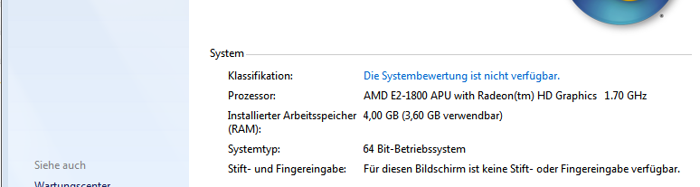

hab mir jetzt heute mal die 64bit version von windows besorgt und wenn ich jetzt den wlantreiber von sony lade kommt die meldung, dass die datei keine win 32-anwendung wäre. ich hab aber definitiv win 64bit installiert.
