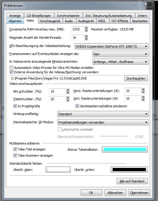

Hab Vegas Pro 13 installiert. Komme damit am besten zurecht. Kann ich sonst nix anderes machen?
Ich kann dir leider nicht sagen, ob es an Vegas 13 liegt.
Mein Vegas 14 funktioniert zumindest mit meiner 1080 TI (Optionen -> Video -> GPU Beschleunigung -> NVIDIA GeForce GTX 1080 Ti" so wird das bei mir angezeigt) .

Hab auf YouTube gesehen irgendwas mit Intern und GPU Beschleunigung aktivieren oder sowas aber das steht bei mir gar nicht. Weiß auch nicht wieso. Hab dieses Cuda installiert aber klappt trotzdem irgendwie nicht.....
Genau so sieht's bei mir auch aus. Dann müsste es doch passen, oder?
Habe es so eingestellt, aber es funktioniert trotzdem nicht. Welche Render Settings benutzt du?

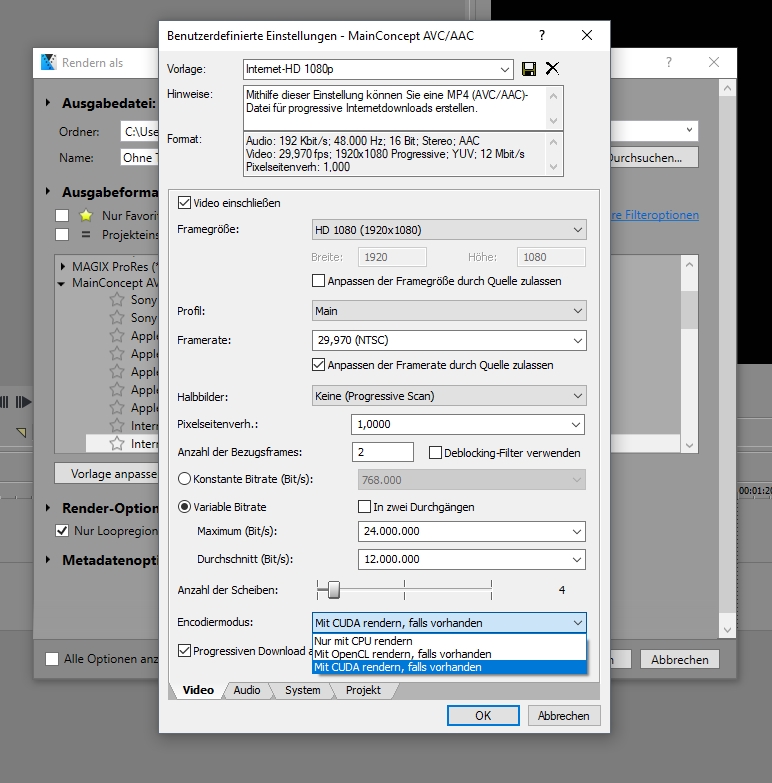

er rendert bei dir doch mit der GPU. in deiner Version wird das (siehe dein letzter Screen) ja so angezeigt. Bei Der_Kalrson steht nun Cuda. Im Endeffekt sollte es das selbe sein. Die CPU hat ja trotzdem zut tun, aber das Rendern sollte dennoch fixer gehen.

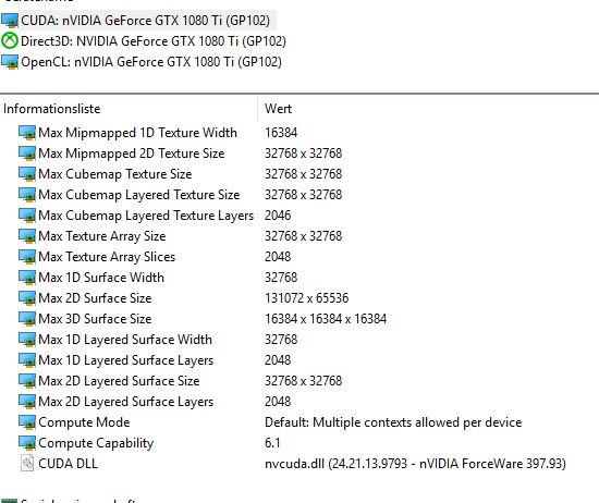

das ist so nicht richtig. Der Cudatreiber, also die nvcuda.dll, ist im Treiber nach wie vor integriert (siehe Scrrenshot), sonst gäbe es ja keine Schnittstelle für diverse programme.

laut deinem 1. Screenshot oben, wird sie ja korrekt erkannt. Nur Cuda lässt sich nicht auswählen scheinbar. Es kann schon sein, dass deine Version so langsam veraltet ist und mit aktuellen treibern nicht mehr klar kommt.

Was passiert denn, wenn du als profil ebenfalls MAIN einstellst, siehst du dann den Cudatreiber bei der Auswahl?
mmh, aber scheinbar frisst sie den Cudatreiber der Graka :D
