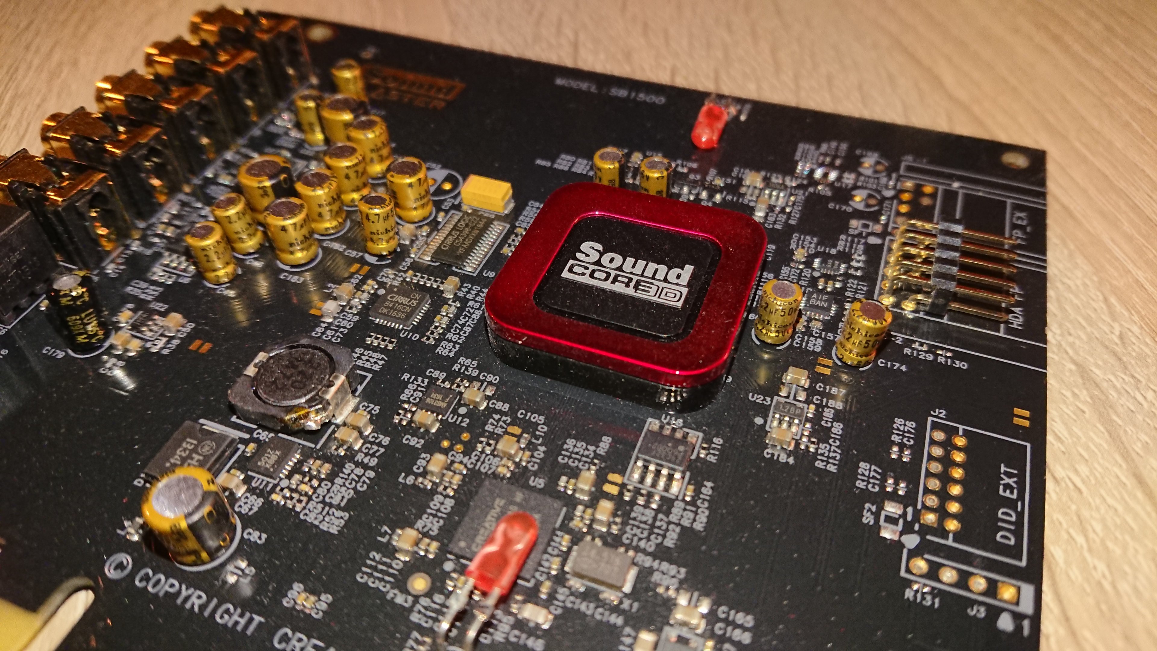

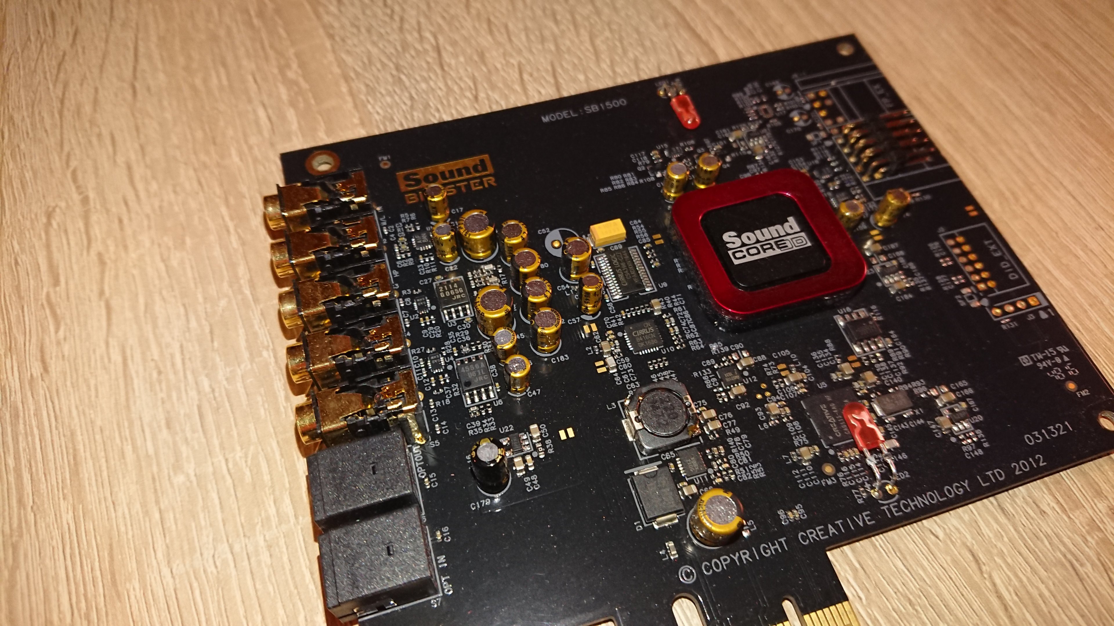

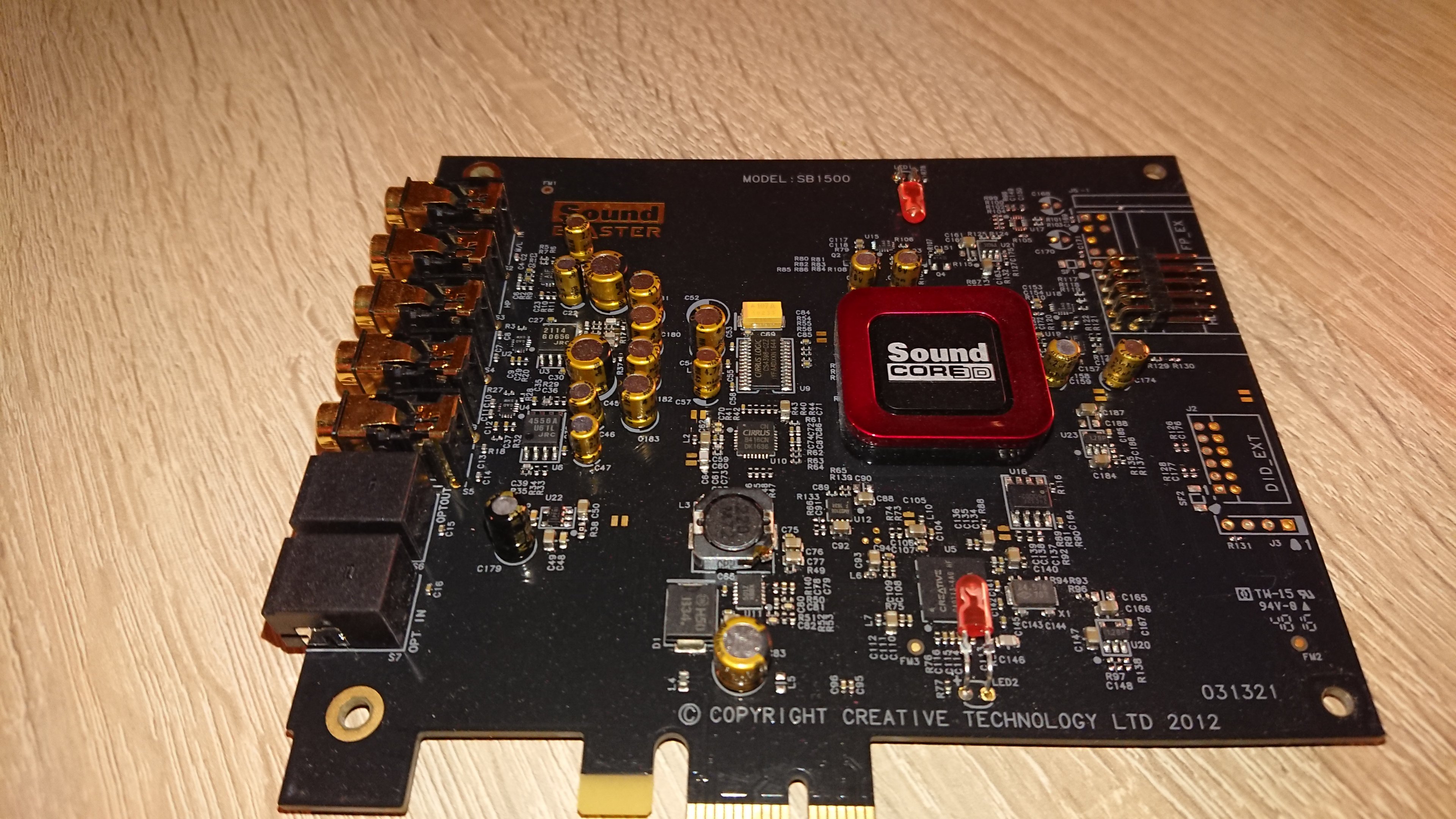

Kann ich bei mir bestätigen, daß das nicht funktioniert. Irgendwie soll die pin-belegung vom frontpanel nicht stimmen.
Elkos sehen meiner Meinung nach top aus:
Das merkwürdige ist ja, dass es bei der zweiten Z im Rechner meines Bruders 1:1 das selbe ist, obwohl aus unterschiedlichen Zeiträumen.
