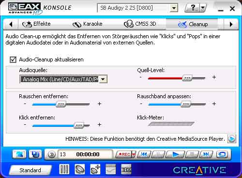

@all: Ich habe mal das Feature "Cleanup" der Soundblaster-Software aktiviert. Boey, jetzt kann ich die Boxen voll aufdrehen [natürlich ohne das ich Musik o.ä. abspiele, das wäre ein bischen sehr ungesund für die Boxen ;) ] -> jetzt ist sogar das komplette Hintergrundrauschen weg"gefiltert". :)
Schade nur das man die Funktion nach jedem Windowsstart immer wieder einschalten muss. :(
Kennt ihr einen Trick, das die "Rauschunterdrückung" immer aktiv ist?
