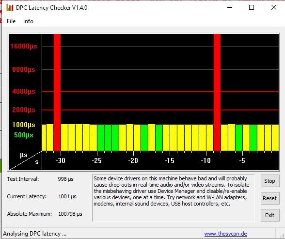

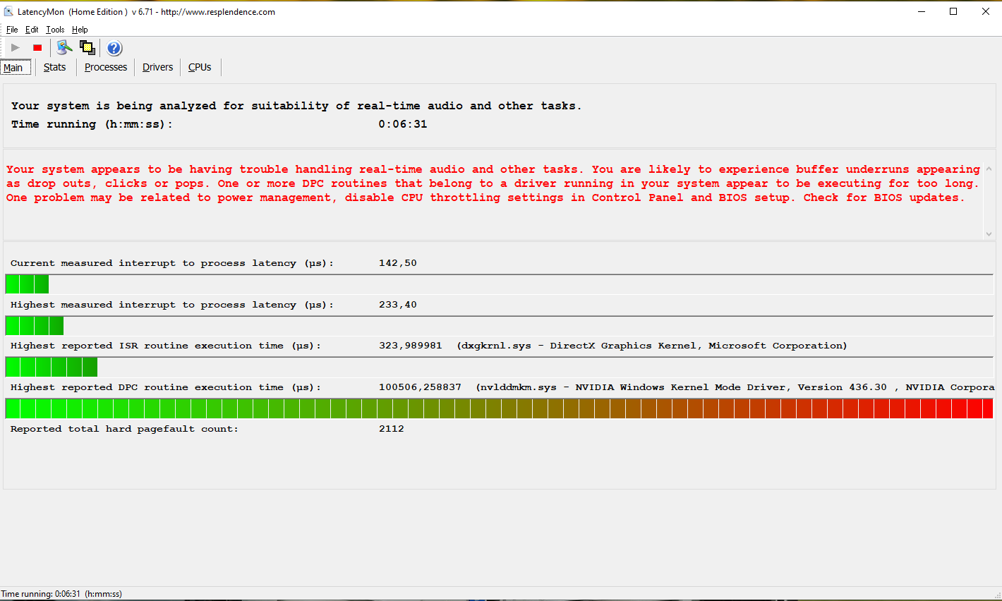

Ich bin ratlos! Die oben genannten Versuche habe ich aus der Suche im Forum. Außerdem stand dort, dass man Latency Mon und Latency Checker mal laufen lassen soll. Ich kann damit absolut nichts anfangen aber hier sind die Ergebnisse.
Leute ich flipp noch aus :D Vielleicht könnt ihr mir helfen, sonst bleibt mir übrig das System neu zu installieren aber bestimmt tritt das Problem nach einer Zeit dann wieder auf.

Sieht man schön am Latency Checker das hier was nicht stimmt. RAM oder CPU übertaktet? Außerdem bitte mal den aktuellsten Chipsatztreiber von AMD installieren und danach den Energiesparplan auf Ryzen Balanced stellen.

Edit: Laut deinem Screenshot scheint der Nvidia-Treiber Probleme zu machen. Das muss nicht zwingend der Nvidia-Treiber direkt sein, es kann auch mit dem Bios-Update zusammenhängen. Würde auf jeden Fall erstmal den Chipsatztreiber installieren. Sollte sich nichts ändern, würde ich mal das BIOS auf Default zurücksetzen und danach mit den Werkseinstellungen Windows booten. Danach nochmal den Latency Checker anwerfen.
