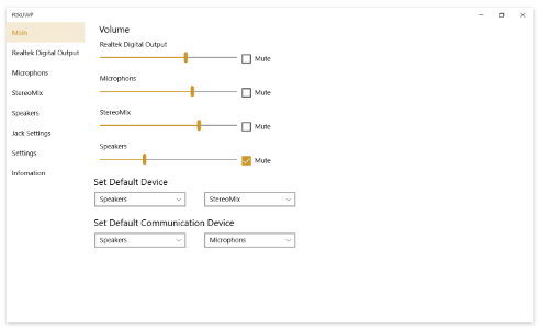

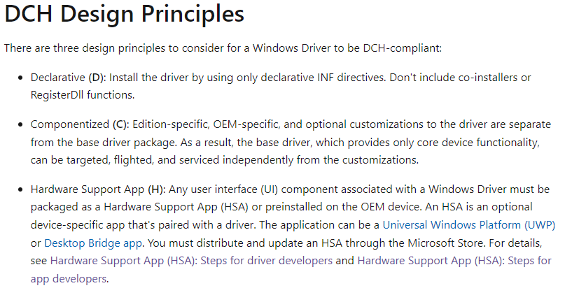

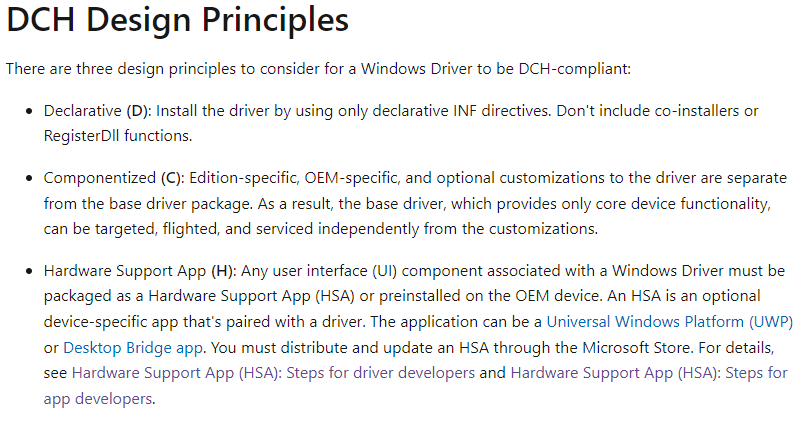

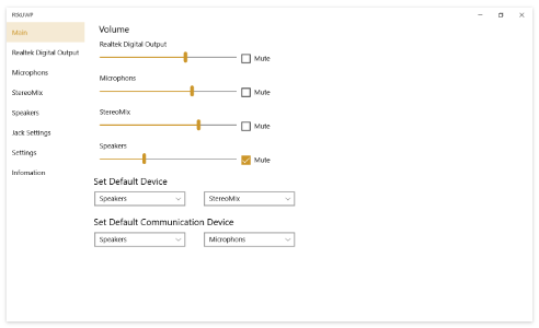

Das sieht man wie auch in Foren viel Unwissen verbreitet wird, den "Realtek Audio Manager" gibt es seit mehr als zwei Jahren im Store.
https://apps.microsoft.com/store/detail/realtek-audio-control/9P2B8MCSVPLN
Hintergrund ist die Vorgabe seitens Microsoft an alle Hersteller nur noch DCH Treiber zu veröffentlichen und die Trennung vom Treiber und Zusatzsoftware.
https://docs.microsoft.com/en-us/windows-hardware/drivers/develop/dch-principles-best-practices

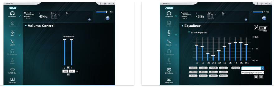

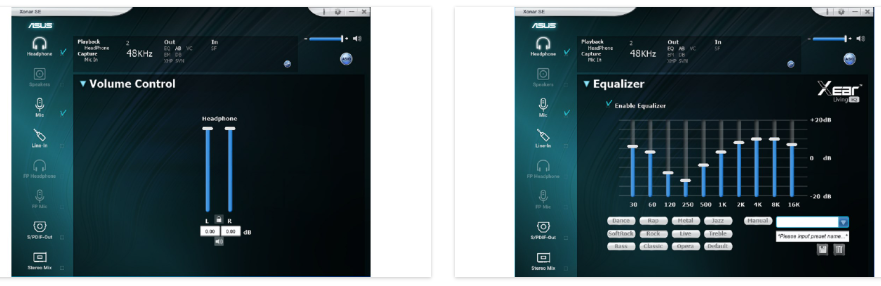

Also kaufte ich mir dann eine Soundkarte "Asus Xonar U5". Damit hatte ich dann ne Weile Ruhe und es funktionierte alles, bis irgendein Windows update auch das zerstörte.
Auch hier ist es nicht anders.
https://apps.microsoft.com/store/detail/xonar-audio-center/9NXK208VSXDL
Reaktionen: Azeron und M-X
