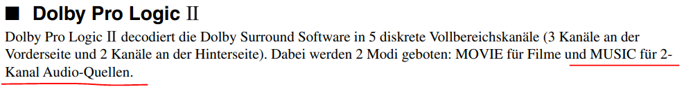

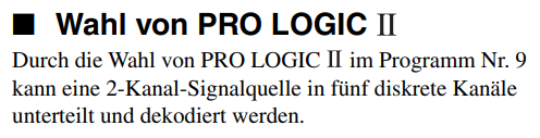

xexex schrieb:
Ich glaube das haben dir hier einige zumindest versucht zu erklären.
S/PDIF kann nur 2 Kanäle PCM übertragen, also wird der Sound so an deinen Verstärker geschickt und es ist die Aufgabe von deinem Verstärker die richtigen Lautsprecher damit anzusteuern. Bei Filmen geht es, weil dann komprimierter 5.1 Dolby Datenstrom geschickt wird, der die entsprechenden Lautsprecher ansteuert.
Wenn du Musik auf allen Lautsprechern hören willst, muss du es deinem Verstärker auch sagen und da wir bis heute nicht erfahren haben welchen Verstärker du genau hast, kann dir hier auch niemand dazu was sagen.
Irgendwie verstehe ich momentan nicht wirklich was du willst und weiss ehrlich gesagt auch noch immer nicht ob dein Verstärker überhaupt per S/PDIF oder wie mehrfach empfohlen, analog an der Soundkarte angeschlossen ist. Fakt ist, über S/PDIF wirst du mit den Einschränkungen leben müssen und eine bessere Soundkarte bringt dir da 0, nichts.

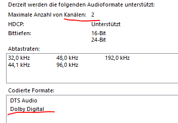

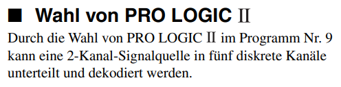

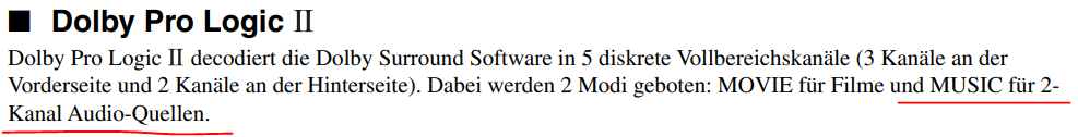

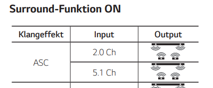

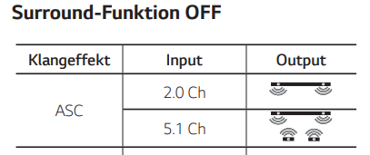

Dann versuche ich es mal anders zu erklären.
S/PDIF kann nur 2.0 Kanäle übertragen! Wenn bei dir früher bei Musikdateien alle Lautsprecher gespielt haben, dann hat es definitiv nichts mit dem PC oder der genutzten Soundkarte zu tun! Das wird immer über den Verstärker gelöst, hier am Beispiel einer Soundbar, da du aus deinem Verstärker Modell eine Geheimsache machst.
Wenn bei Filmen, die höchstwahrscheinlich Dolby Sound verwenden, bei dir alles wie gewünscht funktioniert, dann ist alles so wie es sein sollte.
Wenn du willst, dass deine Soundkarte selbst aus dem 2.0 Signal ein 5.1 Signal erzeugt, es als Dolby Digital komprimiert und dann über S/PDIF an den Verstärker schickt, brauchst du eine Soundkarte mit Dolby Digital Live Funktion und das können nur die wenigsten.
Zusätzlich zu den eigenen Verarbeitungsmöglichkeiten von Sound Blaster unterstützt der Sound Blaster AE-9 auch Dolby Digital Live und DTS Connect Encoding.
https://de.creative.com/p/sound-blaster/sound-blaster-ae-9
Eigentlich ist es jedoch Quatsch, weil ich mir nicht vorstellen kann, dass dein geheimnisvoller Verstärker nicht selbst aus einem 2.0 Signal ein "fake" 5.1 machen kann.
