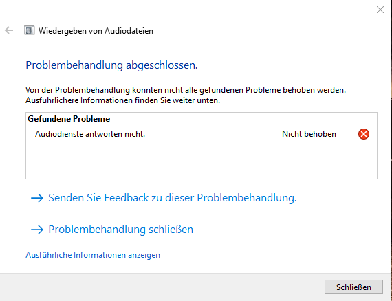

Im GeräteManager also alle Audio Sachen Deinstalliert und noch Mal neu. Keine Chance.
Neue Boxen gekauft und die Getestet auch Nix.

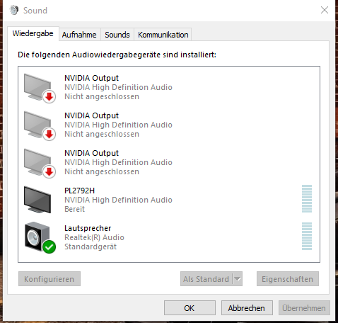

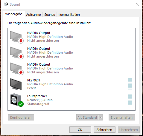

Line In auf der Rückseite und Oberseite funktionieren nicht. Ich dachte da erst an einen defekten Line In Anschluss, aber wie hoch ist die Möglichkeit, dass der Line In Anschluss auf der Oberseite auch defekt ist...
Musik über USB-Headset funktioniert ohne Probleme.

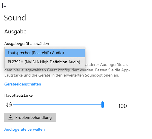

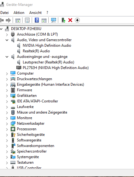

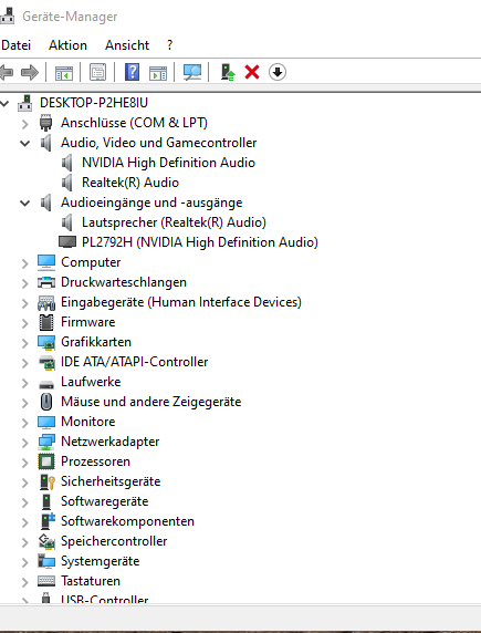

Treiber deinstalliert und wieder neu Installiert (realtek_nahimic_audio_6.0.8928.1)
Keine Besserung.

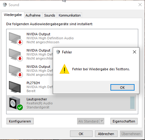

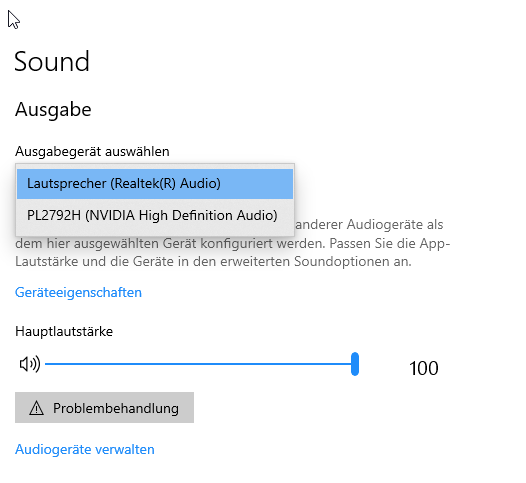

Balken schlägt bei Bild 4 nicht aus.

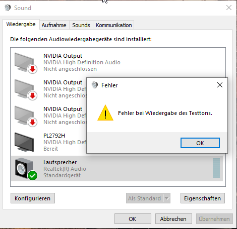

Testton wie auf Bild 5 zu sehen nicht möglich.
Eventuell doch defekter Port am Motherboard?
