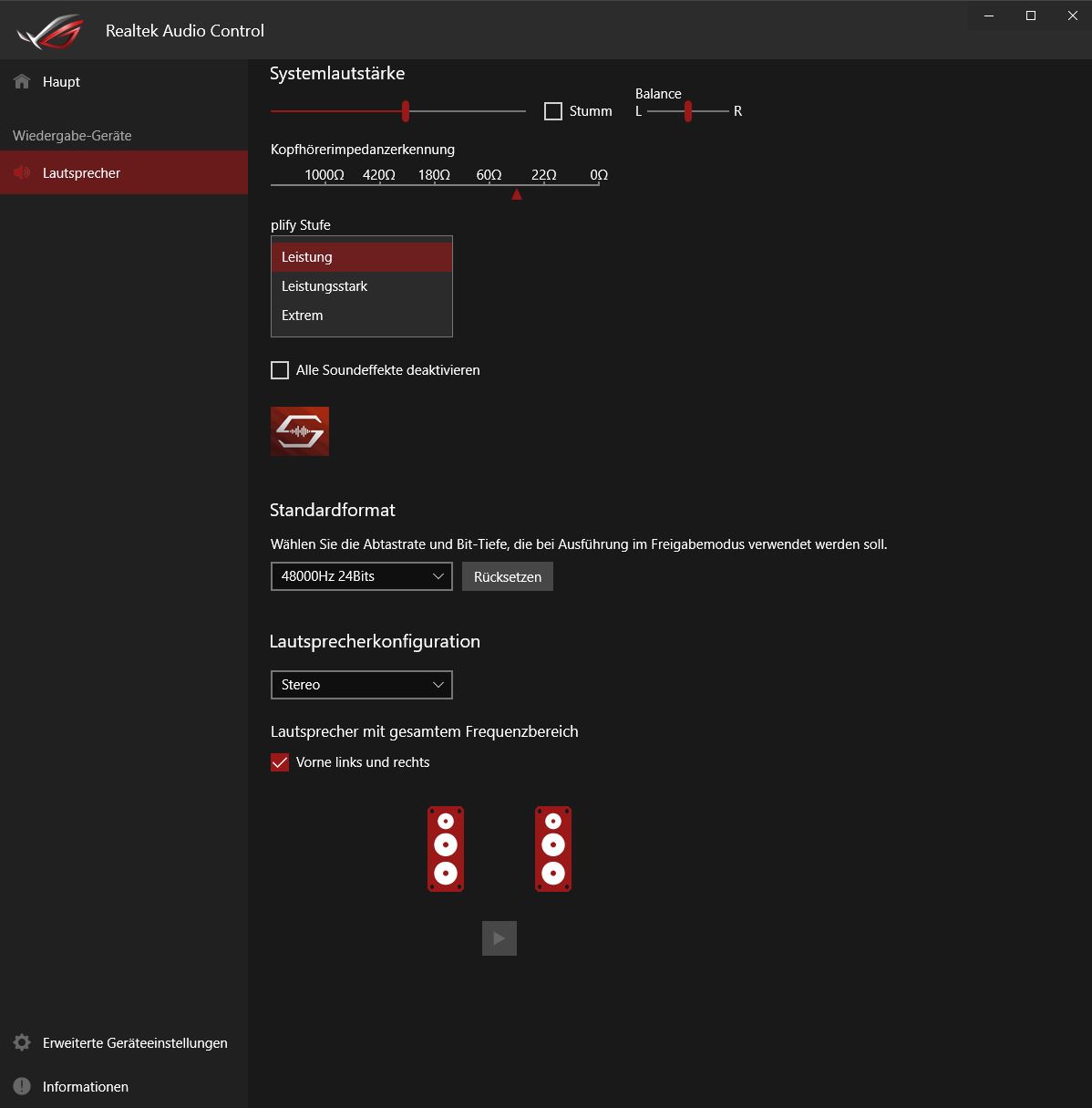

Schau mal ob du eine Realtek Audio Console hast. Ich hab z.B. sowas hier zur Auswahl:
800267

eax1990 schrieb:
Hast du für dein Mainboard auch die spezifischen Treiber von Hand installiert oder hat Windows drauf murksen dürfen?
Wenn die Amplifier nicht korrekt angesteuert werden, dann gibt es Knacken - genauso wenn tolle Energiesparmodis laufen und der Amp sofort an und abschaltet.
Das Problem gab es zu Hauf auch beim beworbenen SupremeFX, genauso hab ich das auch schon auf einer meiner Soundblaster Karten gesehen bzw. gehört nach einem fehlerhaften Windowsupdate.
Das Zischen hatte ich vor einigen Jahren mal gehabt, aber da war so ziemlich der ganze Rechner am Sack zu der Zeit und war mir die weitere Mühe nicht mehr Wert.
Edit:

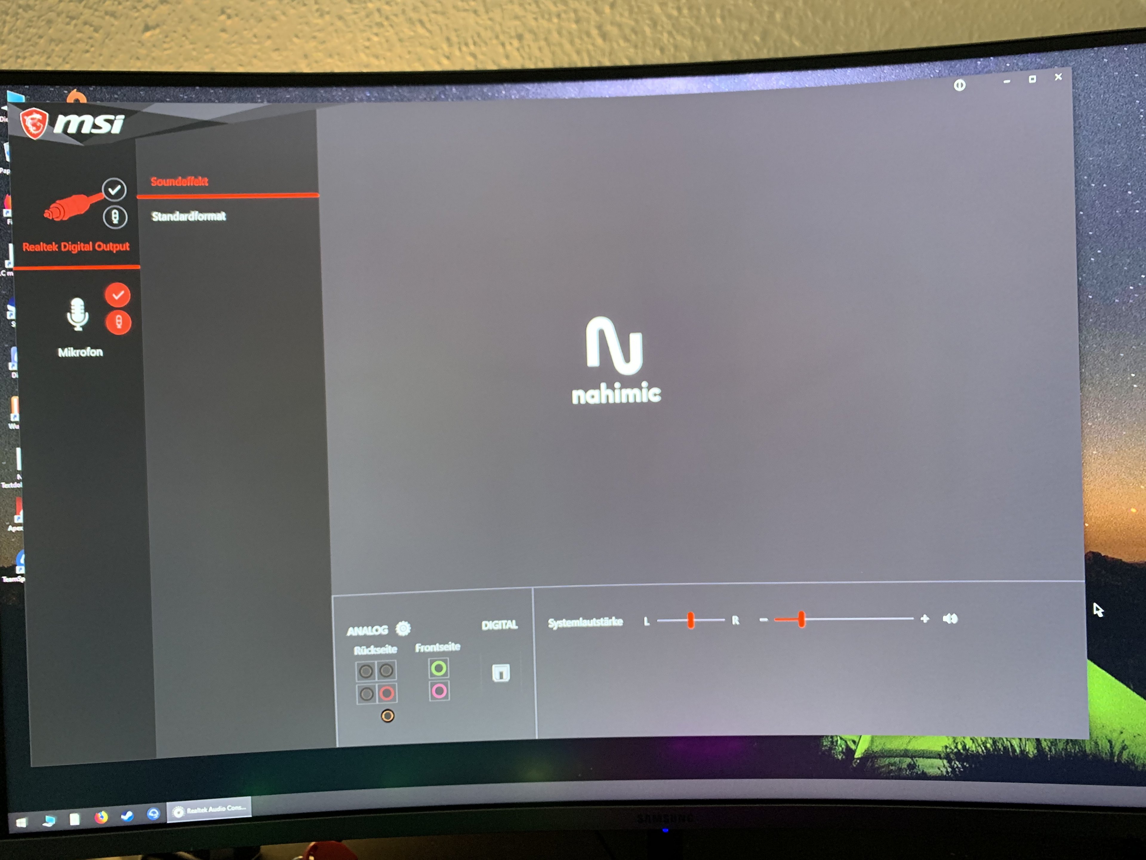

Hey, erstmal danke für deine umfangreiche Antwort.
Ich bin gestern erst auf die Realtek Audio Konsole gestoßen, jedoch zeigt es bei mir nur die Kopfhörer nicht an, die am Verstärker angeschlossen sind.
Ich hab das MSI MPG Gaming Pro Carbon Z390 Mainboard und bezog die Software von der Treiberseite des MB Herstellers. Parallel dazu läuft der Treiber von meinem FiiO E10K Treiber sowie Nahimic 3, das von MSI empfohlen wurde. Windows Stock Treiber haben das Problem auch nicht beseitigt.
