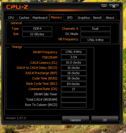

Lade Mal bitte einen Screen von dem Tool cpu-z vom Reiter Memory hoch.
Kann mir vorstellen das dein IF und Ram auf 3600 laufen.

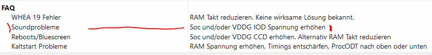

Im bios steht noch ein xmp high frequency Support dort kann ich Auto und Level 1-3 wählen.. Standard war Auto. Jetzt habe ich dort versuchshalber mal umgestellt.. nur weis ich jetzt nicht was genau die einzelnen machen.. was ich aber noch bemerkt habe ist das die nb Frequenz auf 1800mhz ging im Auto.. jetzt habe ich mal Level 1 oder 2 gestellt ist die frequent jetzt 800mhz…. Das knacken scheint jetzt auch weg zu sein…. Stelle ich allerdings auf Level 3 ist das knacken wieder da…. Kennt jemand den Unterschied zwischen den Leveln? Vielen Dank

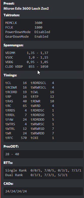

wie bereits geschrieben. Einen Screenshot mit ZenTimings machen, um zu sehen welche Nebenspannungen das Board bei XMP setzt. Dann können wir sehen, wo noch was zu drehen ist.

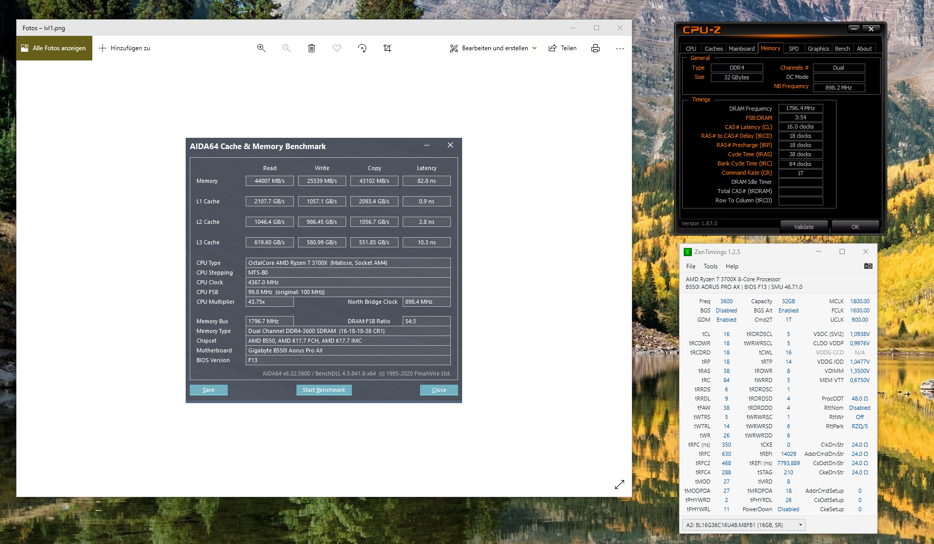

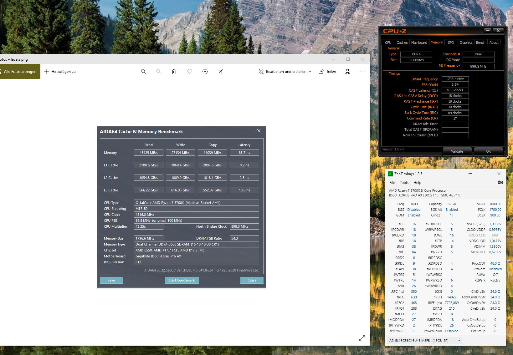

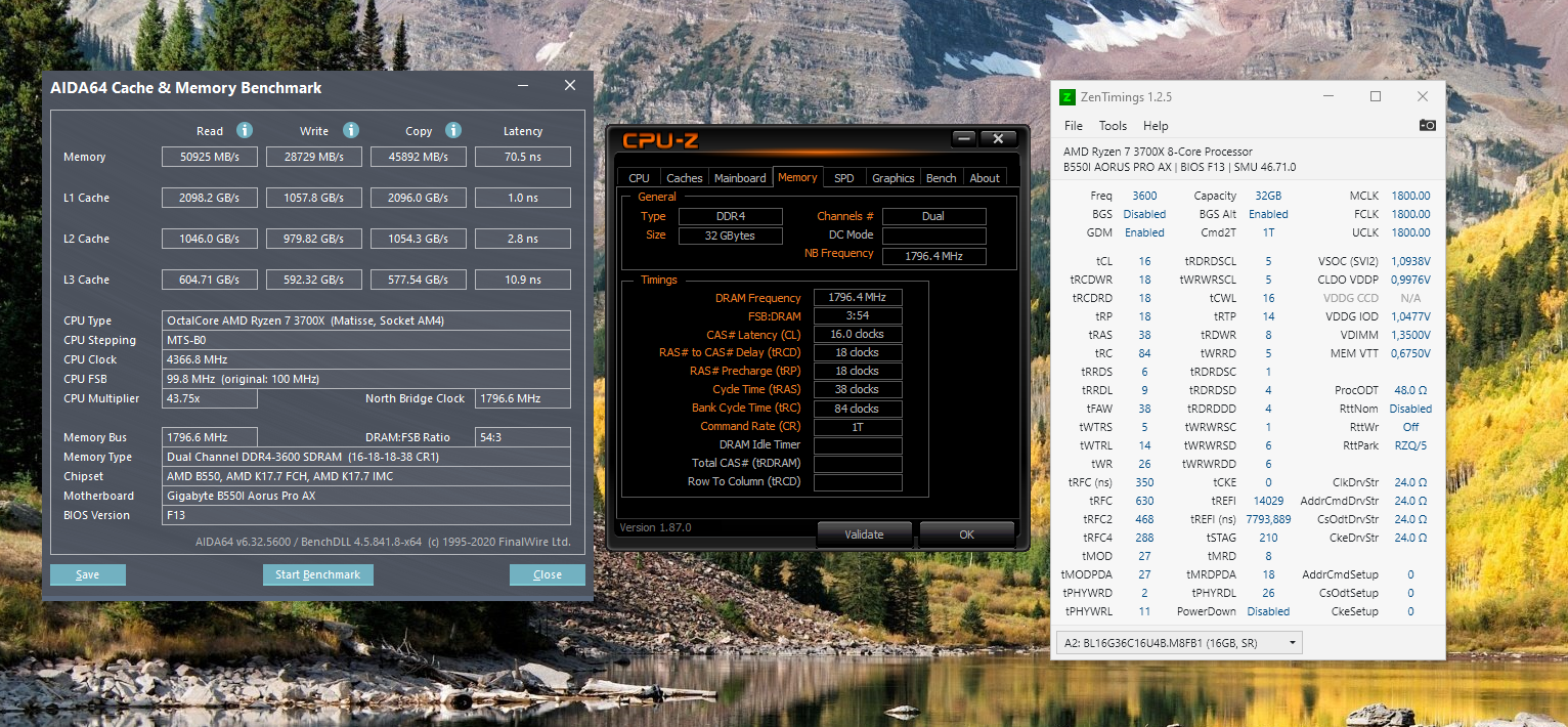

Ok,Bild1 zeigt Level 1 und Bild2 zeigt Level2 und Bild3 zeigt Level3
Level 1 und 2 willst du nicht, da es asynchron läuft und die Performance hart leidet.
VSOC und VDDG IOD sind schon am oberen Ende der Skala. Du kannst aber mal probieren VDDG IOD auf 0.95v zu setzen.
