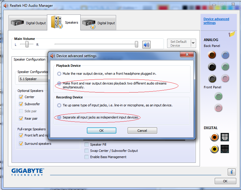

Hast du eventuell unter Speaker die Möglichkeit auszuwählen?
http://www.bilderhoster.net/img.php?id=z8wfnr35.jpg

Also unter Lautsprecher war die Möglichkeit zum auswählen mal da und mal nicht. Bin gerade nicht sicher, ob das an den unterschiedlichen Treibern lag oder woran sonst. Jedenfalls konnte ich da immer nur Realtek HD Audio oder so etwas ähnliches auswählen.

Wieso fehlt bei mir eigentlich die Option Advanced Settings wie hier zu sehen?

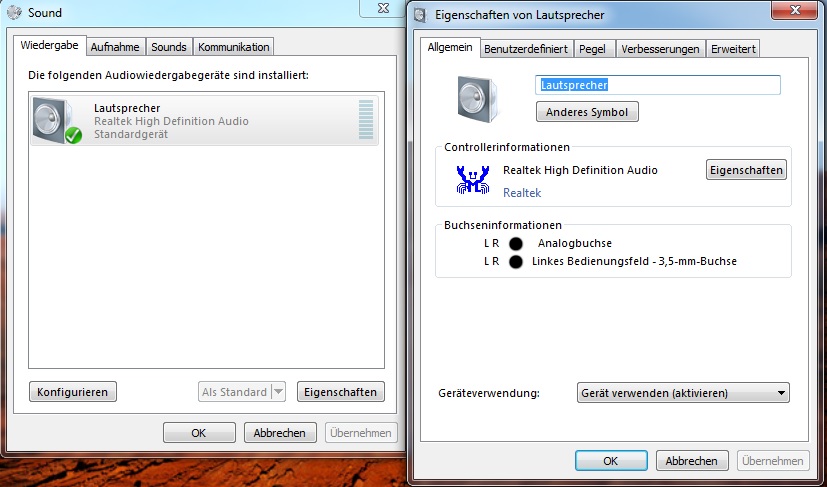

Mach mal lieber ein Bild von der "Sound" Seite unter Systemsteuerung
Wenn Kopfhörer eingsteckt sind, siehts genau so aus. Also es wird kein neues Gerät angezeigt.
