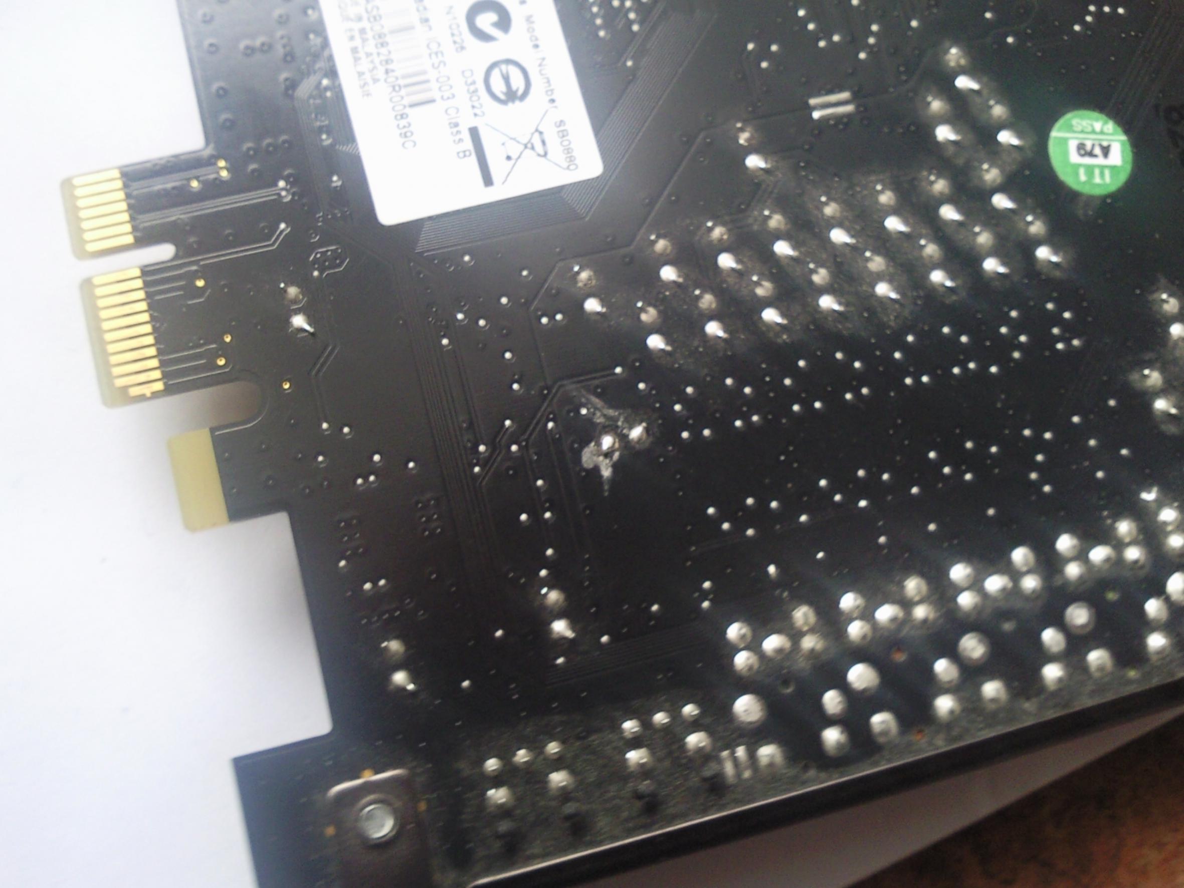

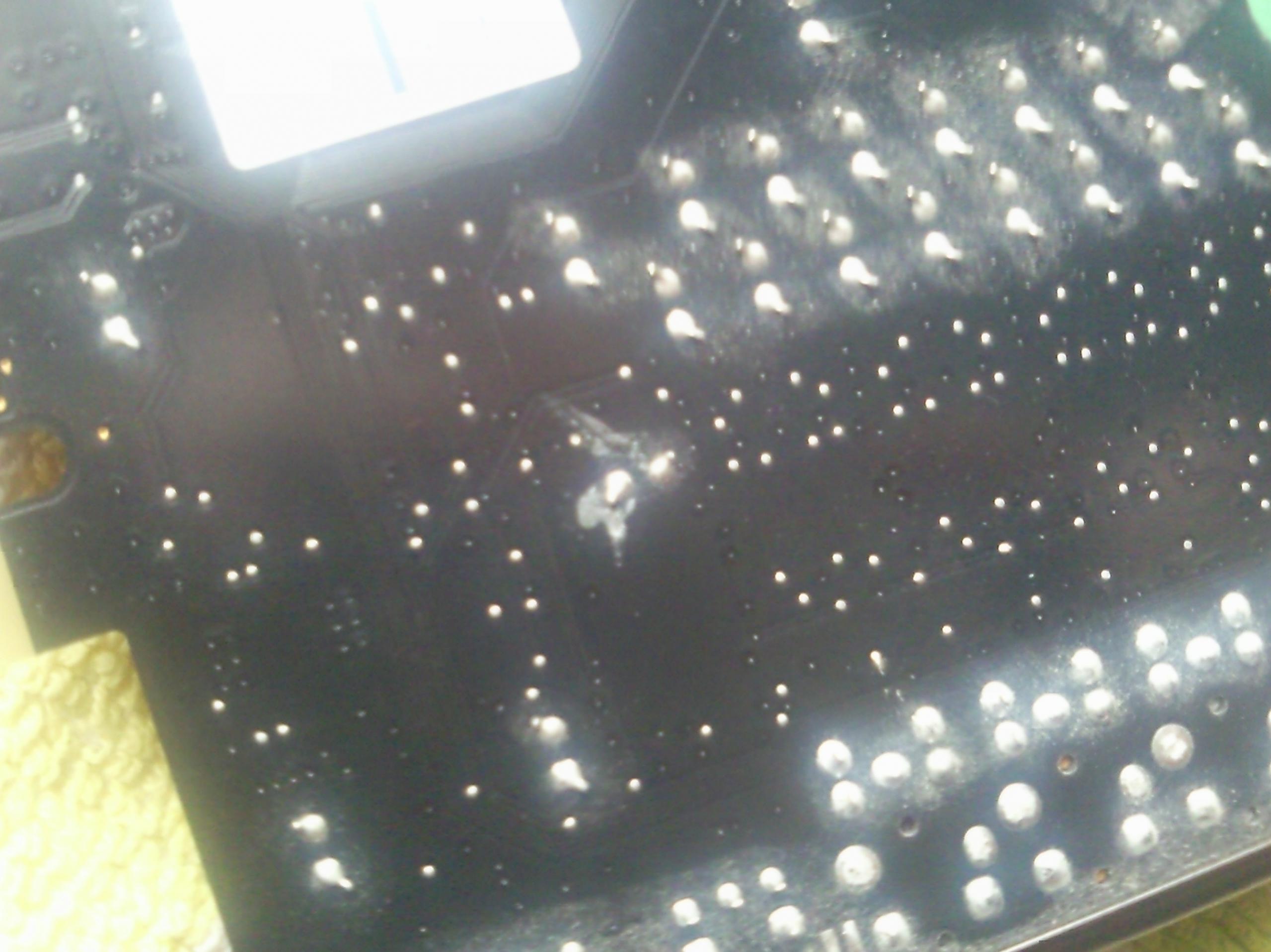

auf der karte sieht man oben an 2 lötstellen als ob da was verlaufen ist vll liegt da der fehler
na toll nur 2 jahre garantie -.- scheiße also neue kaufen oder weiter kaputt bzw ganz basteln
da bitte schön hoffe man erkentn was
Die linke Lötstelle da sieht jedenfalls nicht ganz korrekt aus, ja.
Gehört zu nem einzelnen Kondensator, richtig? Wie sieht der denn aus auf der anderen Seite? Ist da was auffälliges zu sehen?
auf der anderen seite sieht alles gesund aus
aber ehrlich gesagt weiß ich nicht wie lang dieser fleck schon drauf is bzw ob der neu ist da schau ich halt nicht so oft drauf wenn das teil eingebaut ist siehts mans auch nicht
hab se jetzt erstmal wieder eingesteckt sie tut ja auch mal sehen wann wieder dieser fehler auftritt dann werf ich nochmal das diagnose programm an
was nur komisch is im anderen pc lief se garnicht sprich 1 mal treiber install fährt pc nichtmehr hoch bleib dann zwischen windows wird gestartet und willkommen hängen bild bleibt schwarz
die karte läuft jetzt seit knapp ner woche wieder normal
hab die "kaputte lötstelle" abgekratzt seit den is der fehler erstmal weg hoffe das bleibt so
leider hatt das nicht lang gehalten gerade wieder dieses prob :(
