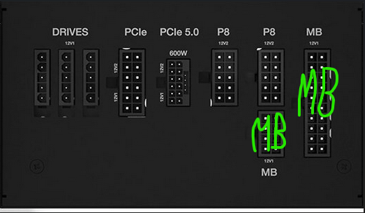

Gemeint ist, dass 24 PIN Kabel für's Mainboard hat zum Netzteil zwei Stecker,
die müssen beide an die Anschlüsse MB:

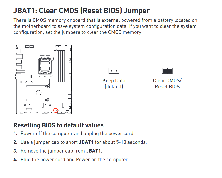

Mach mal einen ClearCmos mit überbrücken der PINs auf dem Mainboard.

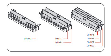

RAM steckt in Slot "A2" und "B2", zur Sicherheit.
