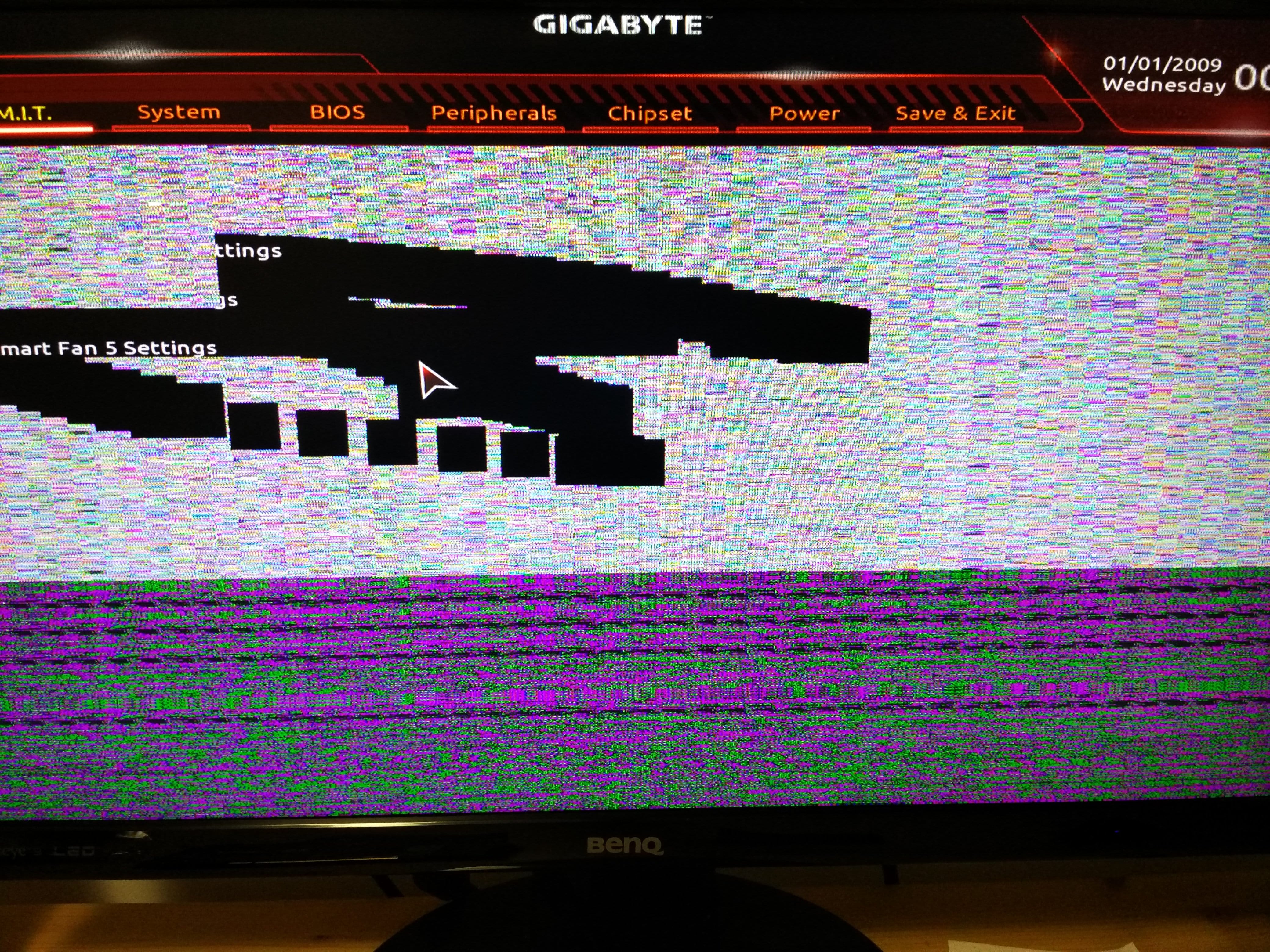

Ich habe am Anfang alles normal zusammengebaut und der erste Start ging ich auch problemlos. Habe Windows installiert und auch ein aufwändigeres Spiel längere Zeit ausprobiert, alles ohne Probleme oder Abstürze. Beim zweiten Mal anschalten, kam dann aber kein Bild mehr (auch kein Bios) und über den Piepser ein Fehler (5x kurz piepen CPU error). Ich habe alle Stromanschlüsse überprüft, alle RAM-Bänke durchprobiert, CPU nochmal neu eingesetzt, nach verbogenen Pins Ausschau gehalten und nochmal nachgeschaut, dass die Grafikkarte richtig sitzt. Trotzdem gleiches Problem. Am nächsten Tag ging der Computer aber wieder an (habe am Netzteil den Strom über Nacht weggenommen). Beim laufenden Betrieb wieder keine Probleme. Beim zweiten Mal ging es aber wieder nicht. Das hat dann paar mal so geklappt (manchmal aber auch nicht). Ich habe außerdem festgestellt, dass über die intere GPU ein Signal kommt, wenn keine Grafikkarte steckt. Wenn allerdings kein Bildschirm angeschlossen ist, kommt auch der Fehlercode (siehe dazu meine Frage im Thread: Beepcode bei nicht angeschlossenem Bildschirm). Außerdem kommt es oft zu starken Bildfehlern (siehe Bild), wenn ich von DVI auf VGA und umgekehrt bei laufendem Betrieb wechsle (iGPU).
