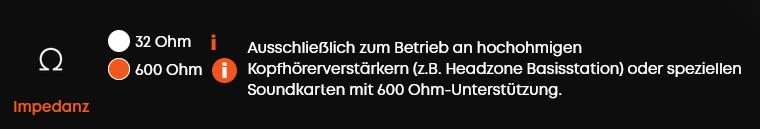

Hast du die 600 Ohm Impedanz Variante des MMX 300 beim Kauf erwischt?
Dann braucht es eine Audiokarte, die mit der hohen Impedanz umgehen kann.

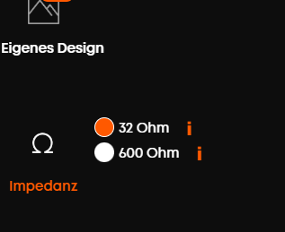

Im Konfigurator der beyerdynamic Website lässt sich das auswählen.
Die 32 Ohm Variante sollte problemlos an deinem Motherboard / Onboard Sound laufen..

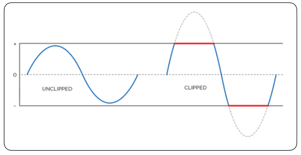

Der hat mit Equalizer APO wohl die Digitale Lautstärke angehoben....
Die Digitale Lautstärke hat aber einen Höchstwert von 0dB, wenn man die höher dreht wird das Gesamtsignal zwar lauter, die lauten stellen gehen dann aber eben über diese 0dB (was nicht möglich ist) und clippen dann, sprich es klingt besch.....
