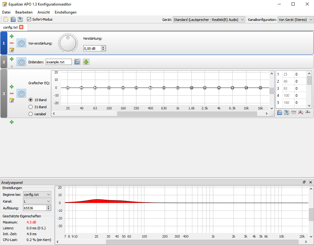

Der hat mit Equalizer APO wohl die Digitale Lautstärke angehoben....
Ich weiß leider nicht was er gemacht hat, kann man später einen Screenshot machen. Er meinte nur Iwas davon das aus irgend einem Grund die Lautstärke auf -15DB eingestellt war und er es auf 0DB gestellt hat.
mawasesnet schrieb:
Die Digitale Lautstärke hat aber einen Höchstwert von 0dB, wenn man die höher dreht wird das Gesamtsignal zwar lauter, die lauten stellen gehen dann aber eben über diese 0dB (was nicht möglich ist) und clippen dann, sprich es klingt besch..
Also am besten wieder löschen?😂 hatte noch nicht das Gefühl, dass es schlecht klingt :/

So hat er das eingestellt... glaube 2/3 waren schon da
Resette den Mist und deinstallier das wieder.
Der verändert/verfälscht das Klangbild von den Kopfhörern komplett (nicht nur die Lautstärke).

Ok, -15dB sollten da von Haus aus eigentlich nicht stehen.
L007Knightrider schrieb:
Drück das rote Minus-Symbol bei all den Dingern damit sie entfernt werden, dann sollte es passen. Bzw bei dem "Einbinden" drück auf diesen Doppelpfeil und entferne es. Deinstallieren musst du Equalizer Apo aber nicht, der schadet nicht solange nichts aktiviert ist. ;)
Dachte ich mir auch haha.
habe jetyt einfach mal beides gemacht ;)
