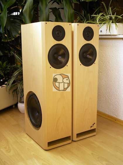

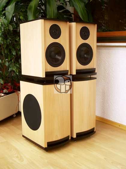

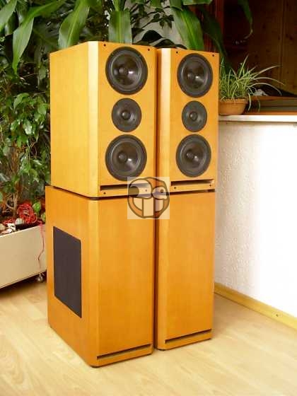

Zwenner schrieb:
Also zwei Kompaktboxen und zwei aktiv Subwoofer, die zum Beispiel als Sockel dienen, pro Seite eben einer.
So wie ich das schreibe, so meine ich das auch.
Vorteil (die mir jetzt spontan einfallen): 2,5Wege teilaktiv Cluster gegenüber 3-Wege Classic
- Regelbarer Bass/Tiefbass
- Regelbare Phase
- Regelbare ÜF
- Große TTs arbeitet im günstigeren F-Bereichen, bass only, Richtwirkung, Seitenbass "möglicher"
- Subs sind unabhängig von den Tops, frei - individuell stellbar
- Große Auslenkungen zermatschen nicht den Oberbass, die unteren mitten
(Das Gehör ist für Verzerrungen im Bass unempfindlicher)
- Die Belastbarkeit der Sats steigt, vom Bass befreit
- Keine passive Weichenbauteile im Bass-Weg, große Spulen, etc.
- Baukastenprinzip, nicht nur im DIY brauchbar
- Einschleifen von Elektronik im Bass-Weg möglich
- BiAmping
- "Double Bass Array"
Ich sehe da nur einen Nachteil, die Kosten.
