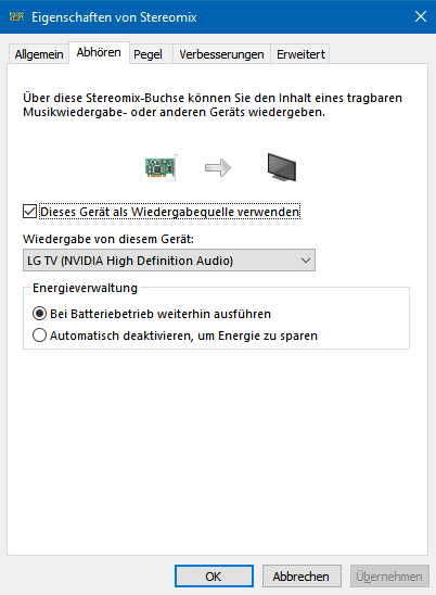

Kannst du dann nicht einfach über Systemsteuerung - Sound - Aufnahme - "Mikro" auswählen und Eigenschaften - "Dieses Gerät als Wiedergabequelle verwenden" auswählen und dort dann den HDMI einstellen?
Edit: Und das ganze halt auch noch bei "Stereomix", so dass der Ton vom Gaming PC 1:1 über HDMI zum Streaming PC kommt.

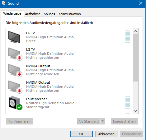

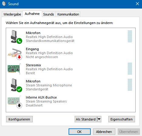

Du stellst ganz normal ein dass dein Ton über die Soundkarte zum Headset kommt. Bei Sound unter Aufnahme - Stereo Mix und dort eben es so auswählen wie ich es oben beschrieben habe. Ich habe es gerade selber schnell getestet. Hatte den Ton sowohl auf den Kopfhörer, wie auch über den Fernseher (bei dir halt Streaming PC)
Edit: Unter Wiedergabe hatte ich die Soundkarte eingestellt.

Ja über den Stereo-Mix klappt das auch.

Habe deinen Vorschlag direkt mal getestet und es funktioniert tatsächlich. Vielen Dank dafür. Der Sound wird nun nicht mehr über die Elgato sondern über Steremix an den Streaming PC übermittelt.
