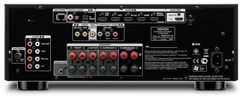

Der hat keinen Pre-Out (nicht mal Tape), keinen Digitalausgang und BT/Wlan kann der auch nicht.
Also den Denon AVR kannst du schon mal nicht mit der Soundbar verbinden.

<NeoN> schrieb:
Vielleicht über den Zone2 Audio Out probieren..
Hat der leider auch nicht:
wosik schrieb:
Wie ist der an den Fernseher angeschlossen? Ganz normal mit HDMI - Sat-Ausgang zu TV-Eingang?
Hast du, siehe Seite 53 des Sat-Receiver Handbuchs, mal das Tonformat HDMI von Bitstream auf PCM umgeschaltet?

Da der AVR keinen einzigen Audioausgang hat, bekommst du über den AVR jedenfalls keinen Ton zur Soundbar. Daher müssen wir den Ton direkt vom Sat-Receiver zur Soundbar holen und das Bild geht über den AVR.
