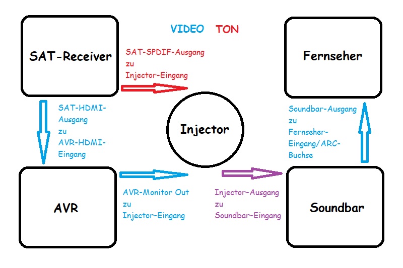

Hier mal mein Vorschlag als künstlerisches Meisterwerk:
Setzt aber eben voraus, dass das Videosignal vom AVR kommend, über die Soundbar geschleift, dann am Fernseher zu einem Bild führt.
Wären dann am Ende 4x HDMI-Kabel, 1x Toslink-Kabel und ein HDMI-Injector.
