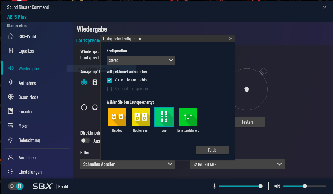

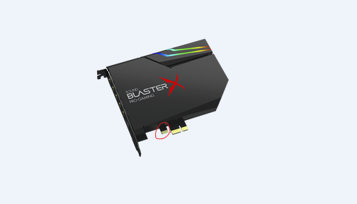

Der 5.1 Sound funktioniert obwohl ich nur 2 Lautsprecher benutze (Bose Compagnion III, aber wenn ich auf Stereo Sound gehe in der Command Software dann kommt kein Sound, obwohl bei Windows in der Lautsprecheranzeige da der grüne Balken hoch und runter geht. Habe das Gerät schon als Standardfestgelegt es wird auch in der Gerätesteuerung erkannt usw Muss man die Karte so in den PCIE Slot stecken, dass auch dieser kurze kleine goldene Bereich (an der Seite sind 2 hellere goldene Steckverbindungen und noch eine kleinere mattere) drinnen ist, weil ich habe es so eingesteckt, dass nur die beiden großén eingesteckt sind? Habe ansonsten alle Windows Soundeinstellungen durchprobiert und den neuesten Treiber usw bringt alles nichts. Muss wahrscheinlich anders in den PCIE
.Slot reinstecken. Die Lautsprecher habe ich auch an die Soundkarte an den korrekten Platz für Stereo Sound verbunden.

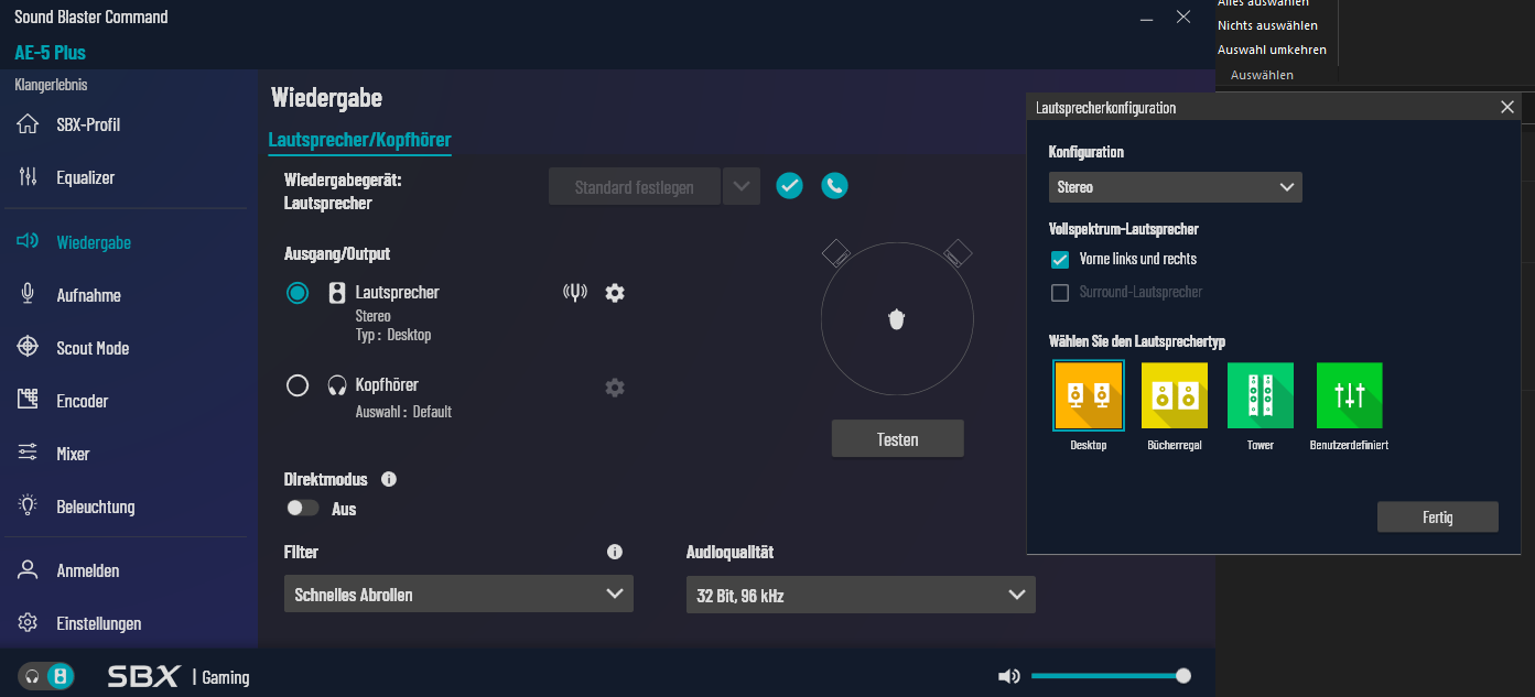

Wenn es bei 5.1 geht aber bei stereo nicht hast Front mit rear vertauscht... Und wenn dann nur Front aktiv ist bei stereo kommt halt nix .
Hast den richtigen Ausgang der Soundkarte angeschlossen? Farbe davon falls vorhanden?

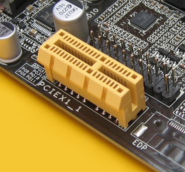

Geht gar nicht anders, das mit Kontakten kommt in den Slot.

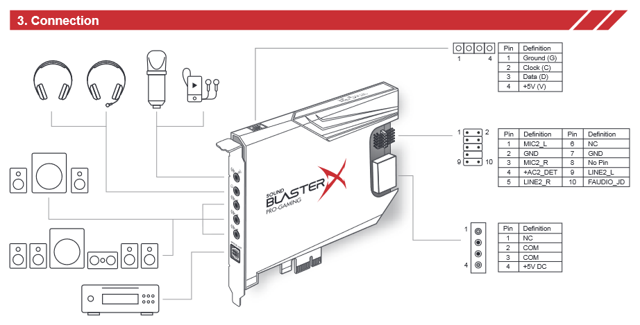

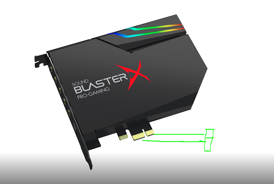

ich habe hinten am rechner an die soundkarte den stecker vom lautsprecher laut handbuch für stereo (habe die anderen (sofern es reinpasste auch probiert das half nicht) richtig angeschlossen. eine farbe ist da nicht, nur symbole. liegt wahrscheinlich am PCIE Slot der karte selbst weil ich den rot markierten nicht angeschlossen habe

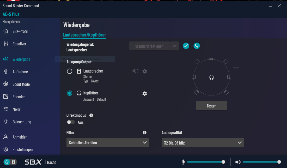

nein ich habe da stereo eingestellt

Der wird nirgends passen... Was du da markiert hast
Beitrag #3 nicht gelesen, warum schreibt man hier überhaupt was 🤷‍♂️
Reaktionen: FR3DI

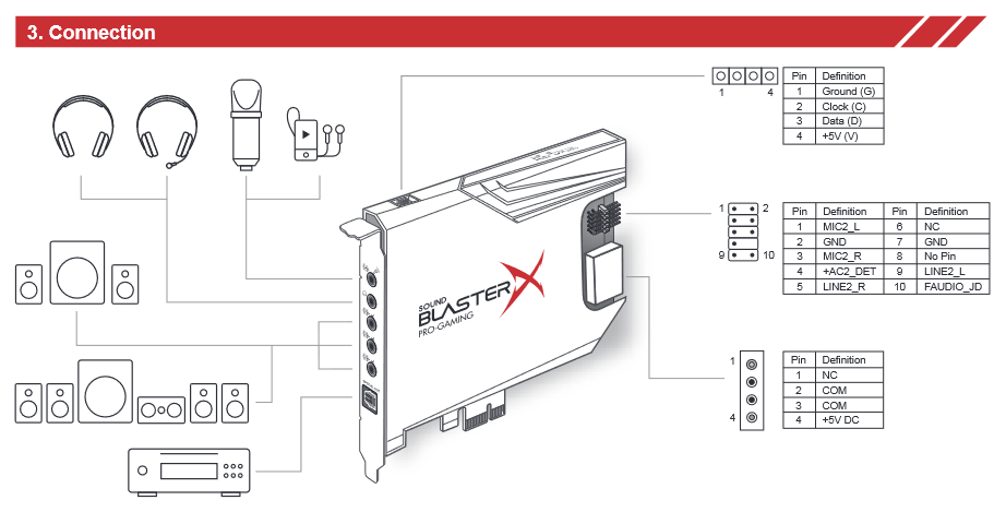

Den musst du auch gar nicht in den Slot packen. Ist bei mir genau so. der Klinkenstecker muss in den 3 unterhalb von dem optischen Eingang, dann im Command Center auf Stereo stellen.
Reaktionen: FR3DI und Rainald
Jetzt sollte er es wohl verstanden haben, dass das nicht in den Slot gehört.
Das Teil hat weder Kontakte noch wäre es viel zu kurz wenn es welche hätte.
Reaktionen: alan_Shore, FR3DI und xxMuahdibxx
Von Rechts vorne gesehen.
Von Hinten Links umgekehrt.
Gruss Fred.

JETZT Funktionierts. Ich musste tatsächlich front und rear tauschen. 👍

Was ich nicht ganz verstehe.. eine extra Soundkarte aber nur Stereo brauchen da hätte eine USB Soundkarte auch gereicht.
Das front panel HD audio header kabel ist ja nur für kopfhörer oder mikrofone (die man vorne am pc anschließt oder?
Wenn du das Frontpanel nie benutzen willst ja ...
@Nickel wenn 5.1 geht aber 2.0 nicht braucht man kein Handbuch.. umstecken und schauen wo der Ton rauskommt dauert 5 Sekunden
P.S. Das die Soundkarte für 5.1 und Kopfhörer noch Mal unterscheidet ist halt ok . Da der KH Ausgang so vorverstärkt werden kann.
