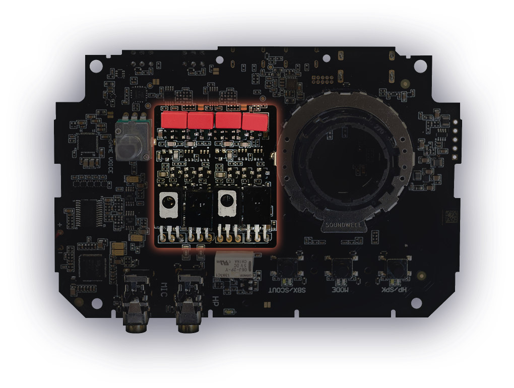

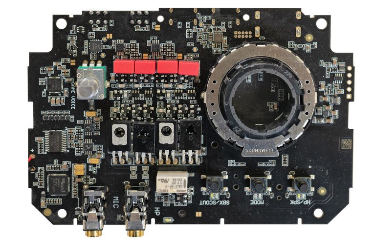

Edit: hab mir die Platine und die techn. Daten soweit verfügbar nun genauer angesehn.
Also ich denke meine Vermutung haut schon hin. Wir bekommen mit der G8 "nur" eine aktuallisierte g6, aber stationär und nicht Portable.
Sprich, selbe Verstärkerbasis, aktuellere Anschlussoptionen und die 2. Mischfunktion mit 2. lowend Dac vom Gc7 vererbt.
Softwareseitig wird sich nichts ändern.

Das Problem hab ich auf meiner Checkliste 😉. Kommt eben darauf an ob sie dem Relay für die Umschaltzeiten einen / und genug Delayzeit geben. Dazu muss das Relay aber auch vom MCU (Firmwarecontroller) ansteuerbar und das Delaytiming auch Progammiert sein.
Das wird sich dann zeigen.
Sobald ein Kopfhörer reingesteckt wird, klickt sofort das Relay beim G6.
Ich vermute daher dass bei G7 genau so ist. Dass das relay sozusagen dauerhaft durchgeschaltet ist sobald ein Kopfhörer eingesteckt ist.
Das meinte ich ja damit, das man die Relay(s) wie auch bei großen Verstärkern Timen kann, um die Umschaltgeräusche gar nicht erst an die Treiber lässt. Ich gehe davon aus, das auch wieder ein Cirrus logig Dac auf der Platine hängt, sieht zumindest so aus, auch wenn mans schledht auf den verfügbaren Bildern erkennt. Das "Knacken" bsw dieser Pullsound kommt vor allem durch die mehrfachen Verstärkungsstufen, beim g6 warens glaub ich 3, der erste kahm von Cirrus Dac, welcher dann 2x nachverstärkt und ungefiltert / geblockt durch das Relay geschossen ist.
Die Hoffnung zu dem Thema basiert also darauf das der verbaute Vorstufendac dieses Verhalten erst gar nicht hat, vorher gefiltert oder spätestens durch das Relay geblockt wird. Das werd ich dann sehen wenn die g8 da ist.
Allerdings, nennt es Glaube oder oder Erfahrung, haben das die Creative Ings schlicht wieder ignoriert. Wie schon gesagt, dem Platinenlayout und den Tech. Daten nach bekommen wir schlicht eine abgespeckte GC7 mit 1:1 G6 Verstärker.
Der gesamte Endstufenaufbau ist schon jetzt nach den Bildern 1:1 zur g6, und das hier wohl nur "uralte" Hardware anders Kompiniert wird, lässt natürlich gewisse Zweifel aufkommen.
Aber wie gesagt, erstmal da haben und Durchtesten, dann sehen wir weiter 😉
