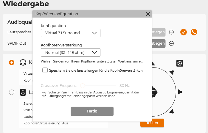

Ansonsten als Kurzversion unabhängig von EQSettings:
Windows auf 7.1 Kanäle, in der App auch 7.1 Kopfhörer - SBX Surround AUS. = DSP berechnet den Surround nach zugespielten Quellen in HRTF ohne Klangverbiegung oder Hall, Stereo bleibt Stereo [wird nicht bearbeitet], bei Quellen mit mehr als 2 Kanälen beginnt der DSP mit standart HRTF. [Meine Empfehlung]

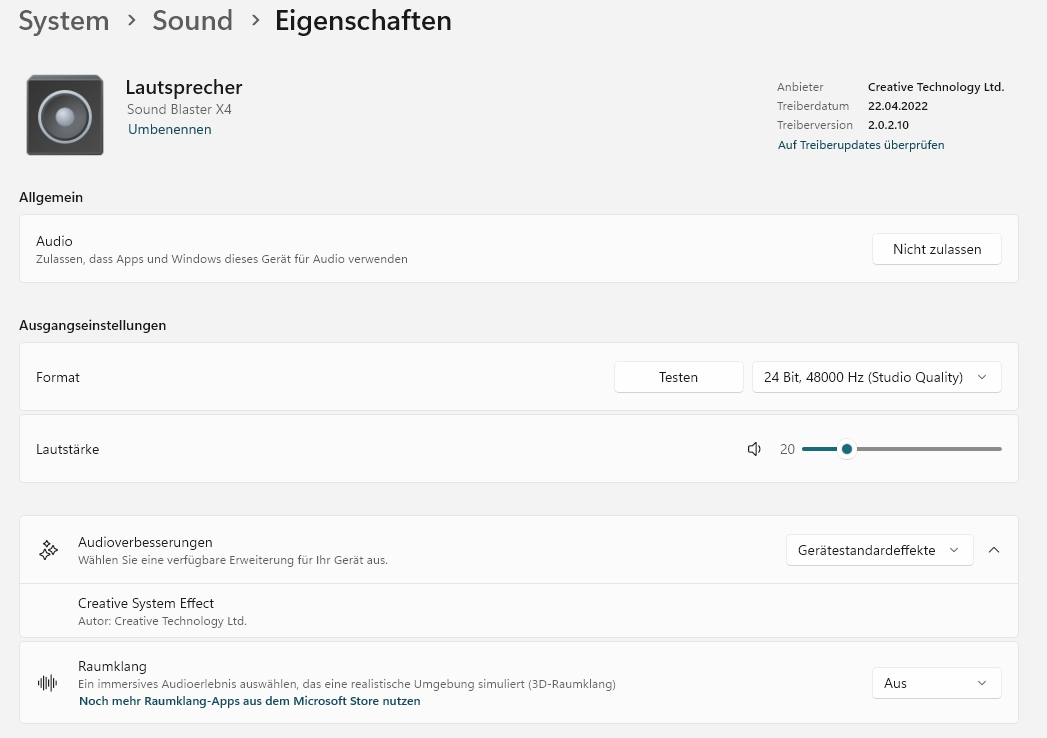

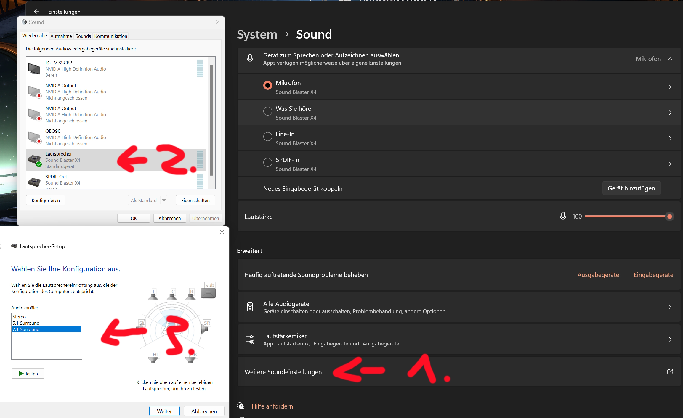

Weiß jemand, wie man in Windows 11 die X4 auf 7.1 konfiguriert?
Ich habe den Eindruck, dass die X4 in Win11 direkt als Kopfhörer gewertet wird und somit keine Surround-Einstellung außer Windows Sonic möglich ist?`Wenn ich richtig liegt, funktioniert dann überhaupt noch das 7.1 per DSP?

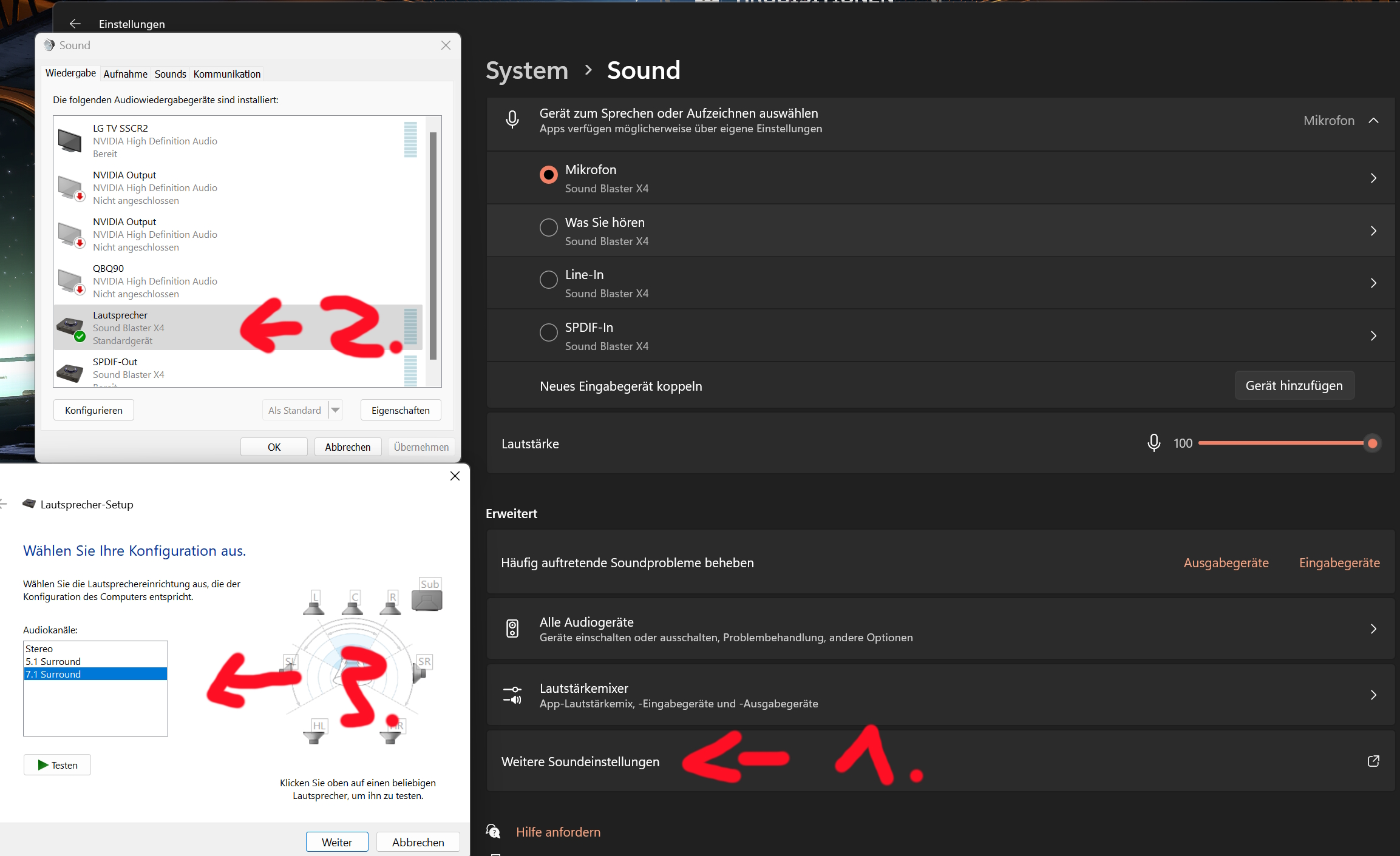

Virtual 7.1 ist richtig. Ob SBX Surround zusätzlich genutzt wird muss man selbst entscheiden, ist aber wie gesagt Geschmackssache.
Win 11 Setting:
Rechts unten in der Taskleiste Rechtsklick auf das Laustsprecher-Symbol und auf Soundeinstellung oder "Soundeinstellung" in der Win - Suchleiste eingeben:
Rest siehe Bild ;)
Erst wenn auch in Windows Mehrkanal eingestellt ist, kann jedes Programm (Games, Mediaplayer usw) je nach Engine das auch beim starten erkennen und nutzen, wenn es entsprechend auch eine Mehrkanalausgabe hat. Wenn natürlich im Windows nur Stereo eingestellt ist, übernehmen das die meisten Programme auch so. IdR sollte Windows sich automatisch mit auf 7.1 setzen, wenn es in der App so eingestellt wird. Allerdings sollte man das zur Sicherheit Checken, vor allem dann, wenn man andere Sachen wie Dolby Atmos, Sonic usw eingestellt hatte, weil dann wird automatisch wieder auf Stereo zurück gesetzt.
Wenn ich zB von 7.1 auf DirektMode wechsle, stellt sich Windows auch auf Stereo, und auch selbst wieder zurück auf 7.1 wenn ich in der App oder an der x4 per Taste umschalte. Das funktioniert bei einigen aber nicht immer, weil da oft irgendwas dazwischen "hängt", meist sind es olle Onboardsoundtreiber zB, wesshalb ich empfehle den Onboardsound schon im Bios zu deaktivieren.
