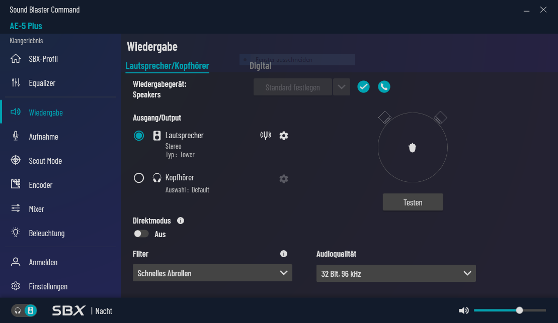

Aber wie Aktiviere ich diesen, bei den Lautsprechern geht es.
Bei mir auch bei den KH.
Also bei Headset macht das System dann immer Downmix von 5.1 (habe eine SB-Z, die kann meine ich nur bis 5.1) oder 7.1 runter auf Stereo.
Kann man auch leider nicht umstellen, zumindest habe ich dahingehend nichts gefunden.
Sieht bei mir dann unter Sound in der Systemsteuerung auch so aus (auf Stereo wechseln bringt nichts, das stellt sich gleich wieder auf 5.1 zurück):

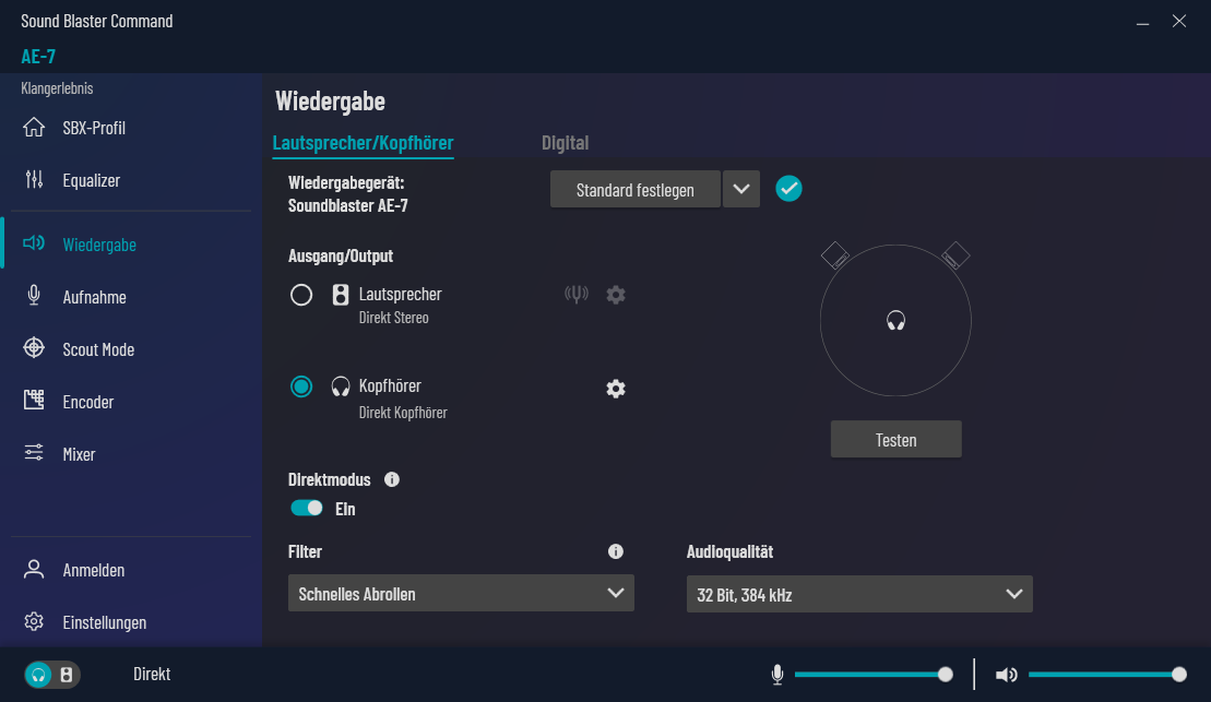

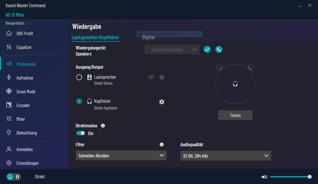

@Lightshow
Ich habe eine Abtastrate von 192 kHz erst im Direktmodus. Verwundert mich, das dies bei dir anders zu sein scheint! Vollständiges Treiberpaket vom Hersteller geladen, Installiert und dann mal geupdatet? Das Paket das man mitunter hier anbietet, wäre genau letzteres. Es beinhaltet nicht das vollständige Setup.
Gruß Fred.
Reaktionen: Lightshow
Habe auch mal 192 eingestellt und eben hat er noch ein Update gemacht. Nix kann es nicht einstellen.

Lightshow schrieb:
Welche Karte von Creative kann man auf Stereo stellen ?
Intern definitiv alles mit einem "AE" davor.
Schon mal den vorherigen Treiber probiert, den Ollen?
Gruß Fred.

@AYAlf
Zumindest im diesem fall trifft es mitunter zu;
Die Kopfhörerausgabe unterstützt den Direktmodus in Sound Blaster Z SE nicht. Der Schalter für den Direktmodus wird deaktiviert, wenn Kopfhörer als Ausgang ausgewählt ist.
Durch Auswahl von Kopfhörern wird automatisch in den Virtualisierungsmodus gewechselt. Keine Option zur Auswahl von "Stereo" für Kopfhörer für dieses Modell.
Hätte auch am "Intel HD-Header" liegen können, wenn der TE denn jenen genutzt hätte.
