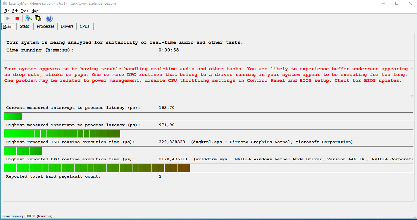

Als ich nicht mehr weiterwusste, habe ich ein Latency programm ausgeführt und es hat mir fehler angezeigt, nur kann ich damit nix anfangen.

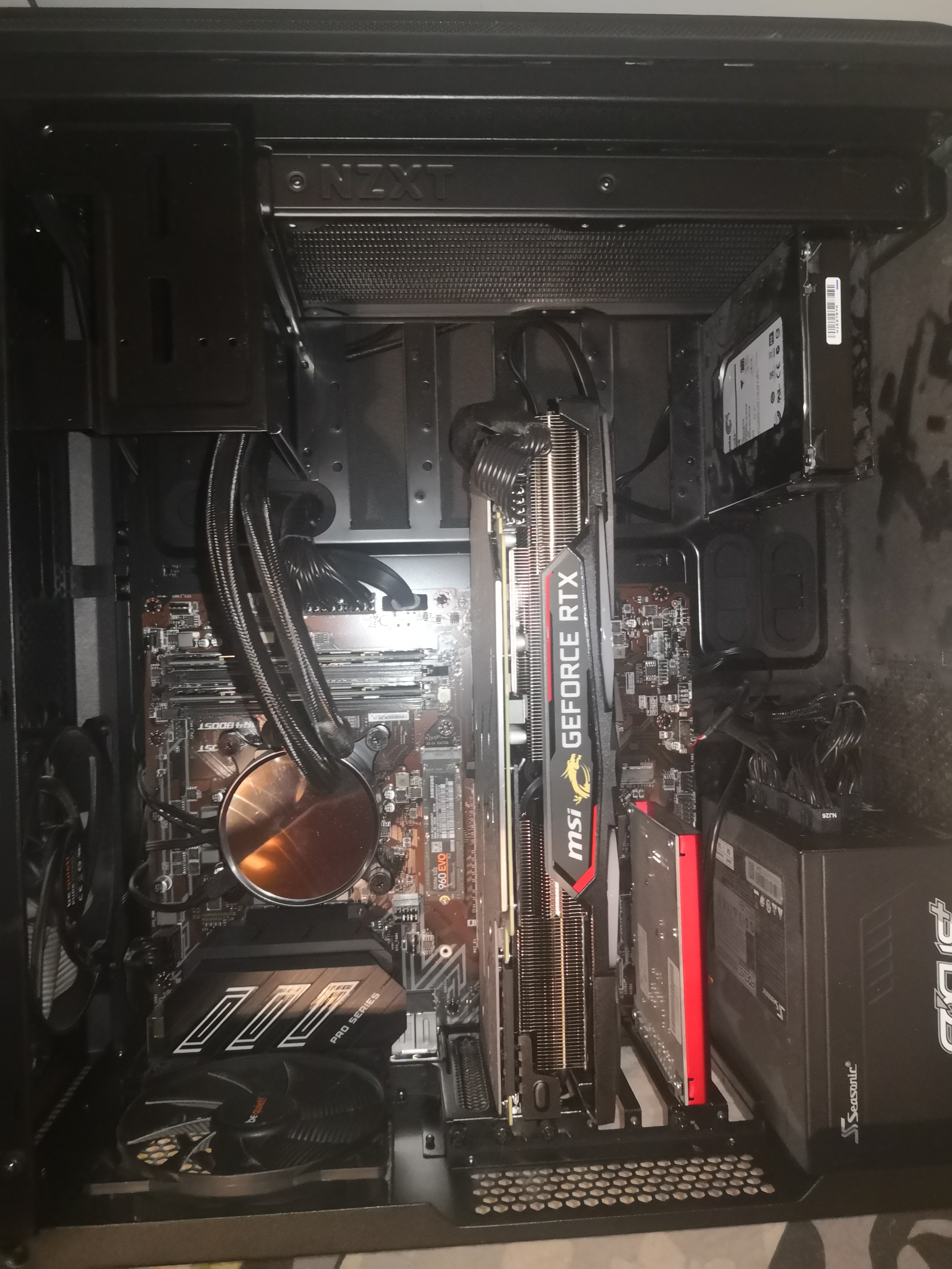

GPU verbaut? Hatte mal ein ähnliches Problem mit der Soundblaster Z und einer GTX 1080. Hatte alle Kontakte zwischen Grafikkarte und PC-Gehäuse mit Isolierband isoliert.

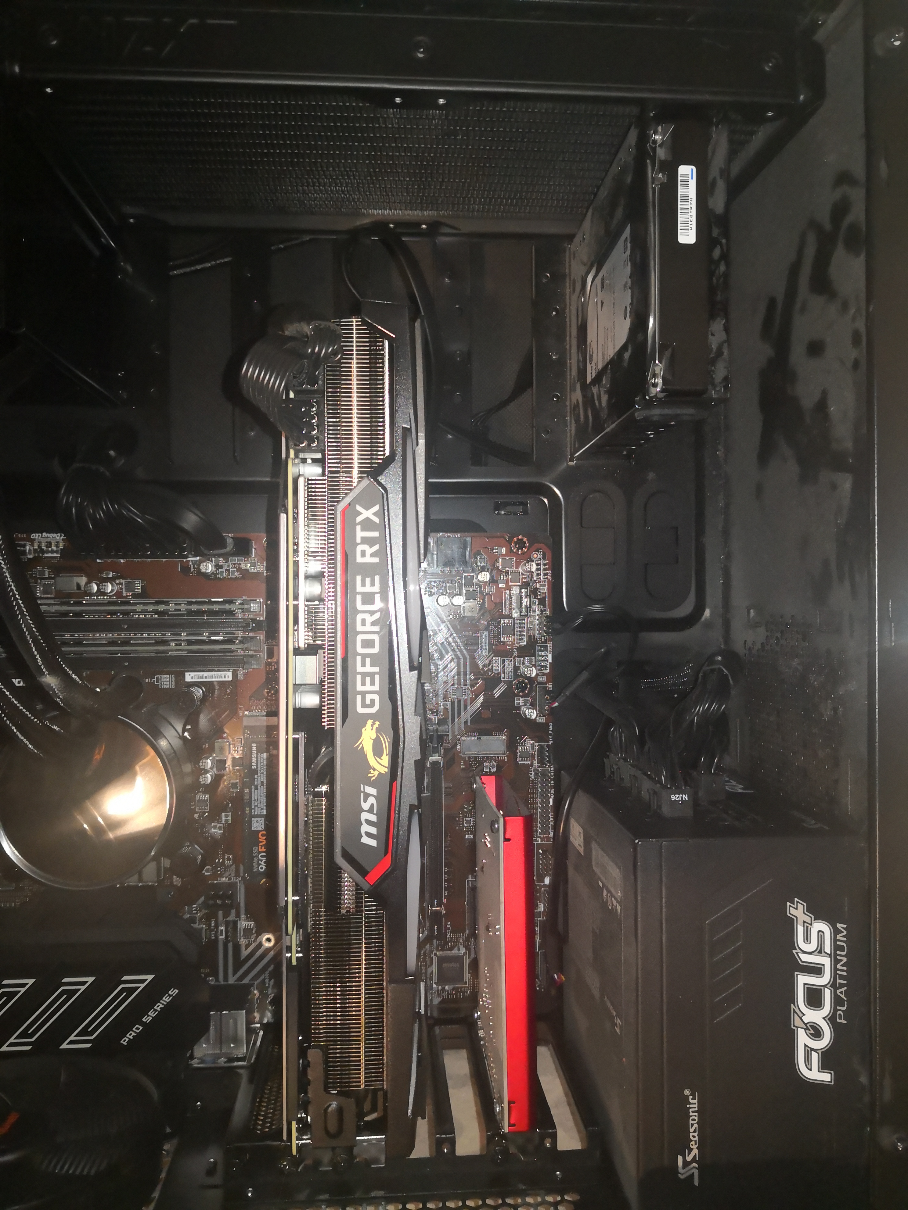

Ich mach mal Foto von meinem Innenleben
Meiner Meinung nach wäre es ein Versuch wert, alles zwischen Grafikkarte (Oder Soundkarte) und Gehäuse zu isolieren
Ja kann man mal versuchen aber ist ja nur bei den Blenden wenn sonst hat er kein Kontakt.
Von der obenansicht sieht man das schlecht aber berühren tut sich das nur bei den blenden.
