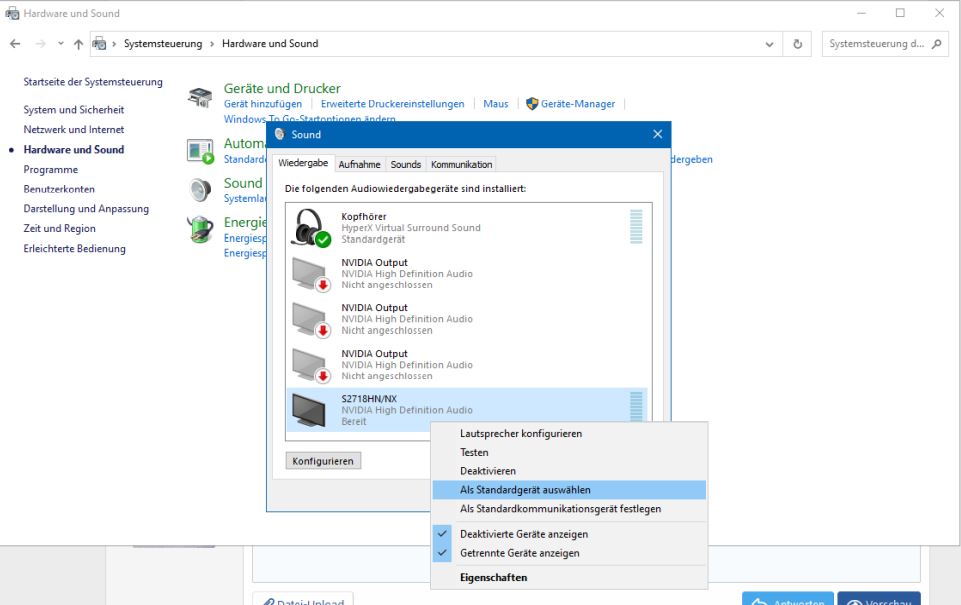

In der Systemsteuerung unter Sound kannst du Geräte deaktivieren und ein Standardgerät wählen. Vielleicht hilft das.
Reaktionen: K3ks
Windows 10, win7, win8 haben die selben Einstellungen.
Daher das jeweilige gerät als Standard auswählen wo du die Sound-Ausgabe haben willst.
Reaktionen: roaddog1337, K3ks und borizb
