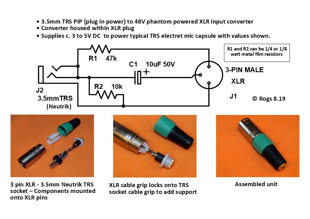

Den Adapter (Deity D-XLR oder Rode VXLR+) brauchst du, weil die Mikrofoneingänge solcher Audio-Interfaces mit deutlich höheren Spannungen arbeiten. Die kannst du nicht mit einem x-beliebigen Adapter übersetzen. Wenn du Spaß am Basteln hast, kannst du dir solch einen Konverter auch selber bauen:

@Der Kabelbinder ich habe leider auch mit deiner Erklärung nicht ganz verstanden, ob bei einem 7€ teuren Adapter (https://www.thomann.de/de/planet_waves_adapter_xlr_klinke_pwp047z.htm), einem 9€ teuren Adapter (https://www.thomann.de/de/rode_vxlr.htm), einem 25€ teuren Adapter (https://www.thomann.de/de/rode_vxlr_416774.htm) oder dem, den du vorgeschlagen hast, wirklich merkliche Unterschiede festzustellen sind, wenn man "nur ein billiges" Antlion Modmic 4 dran betreibt? Wird die Spannung nicht von jedem Adapter korrekt umgewandelt?
Vielen Dank
Marc
Ein audiointerface stellt für Mikrofone 48V Phantomspannung bereit, so ein kleines Ansteckmikrofon benötigt aber nur 3-5V.
Wenn du es jetzt mit einem deiner Adapter mit dem audiointerface verbindest grillst du die Kapsel und kannst es wegschmeißen weil 48 Volt viel zu viel sind,die Spannung wird nicht verändert sondern sie ermöglichen nur das mechanische verbinden.
Deshalb brauchst du einen Adapter der aus den 48V erträgliche 3-5V macht.
